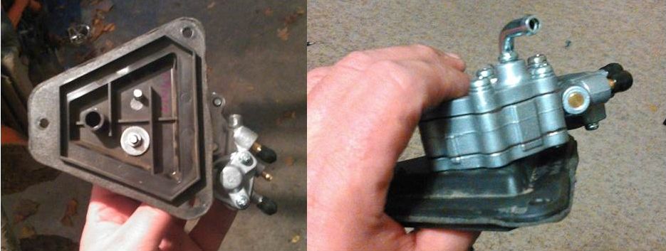

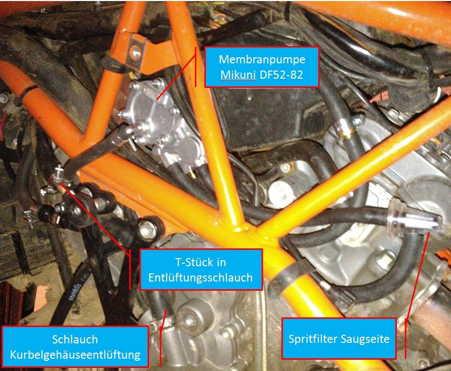

Heute habe ich die Membranpumpe eingebaut. Habe versucht die Vorgaben aus dem Ultraleichtflieger .pdf einzuhalten, d.h. die Pulsleitung ist nur 100mm lang und fallend verlegt in die Kurbelgehäuseentlüftung damit evtl. anfallender Sabber zurückläuft. Habe die Pumpe auf den linken Luftfilterdeckel geschraubt, der Tank passt gerade so noch darüber. Durch die Neuverlegung der Spritleitungen rutscht der Spritfilter an eine gut einsehbare Stelle hinter dem linken Knie.

Ja, muss ich dazusagen: ist eine SE mit SM Tank, mit dem Original SE Tank wirds glaube ich auch zu eng, schaue ich mal nach. Unterdruckschlauchanschluss steht 10mm aus dem Rahmendreieck raus, die Pumpe selbst ist noch innerhalb des Rahmens.

Ich habe das vor dem Einbau ausprobiert und die Pumpe mit langen Schläuchen über den Tank gehoben, die hat angesaugt. blink

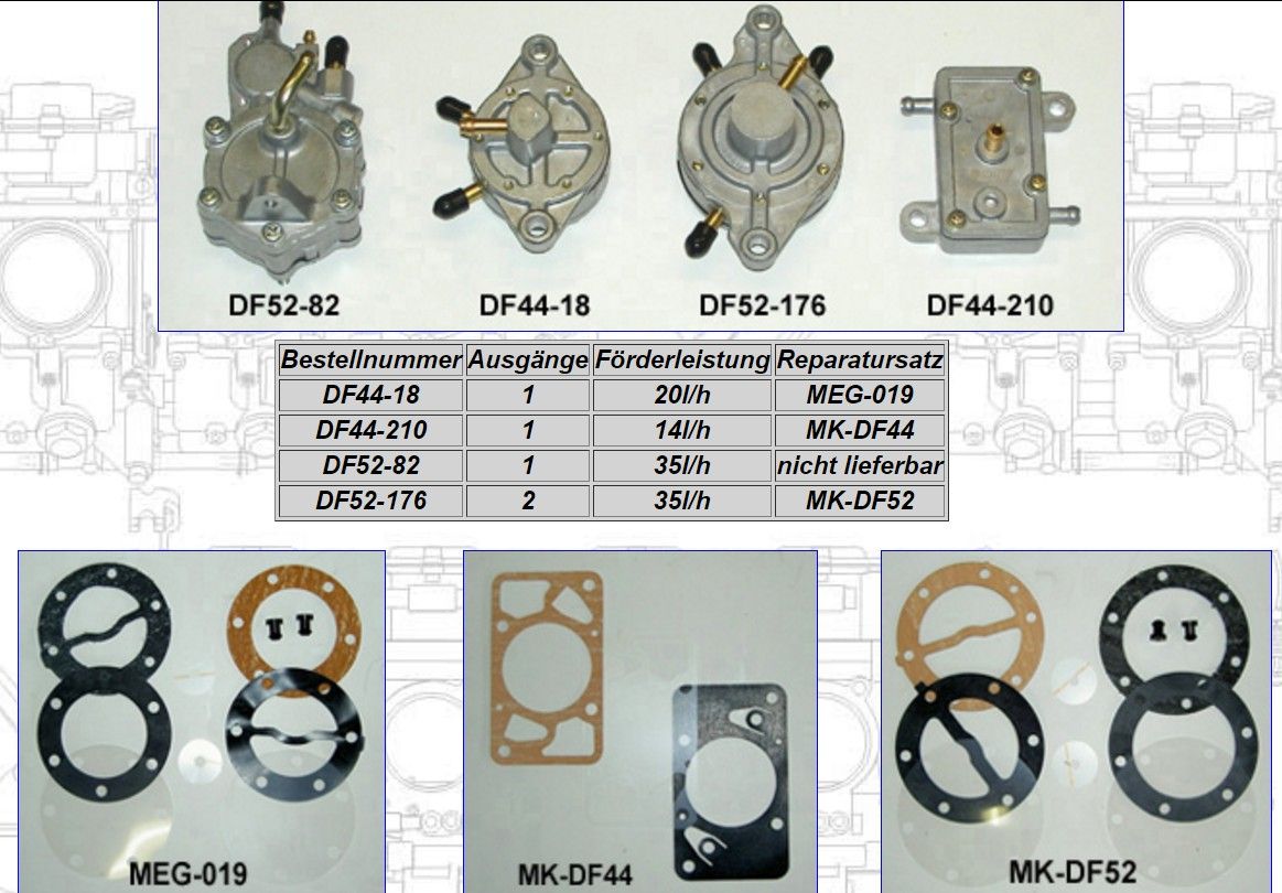

Und für die runde Mikuni mit einem Druckanschluss und Ausgleichsventil sieht es im Ausland scheinbar auch nicht besser aus als bei uns in Deutschland. Gut bisher gibts nix zu meckern, funktioniert einwandfrei.
