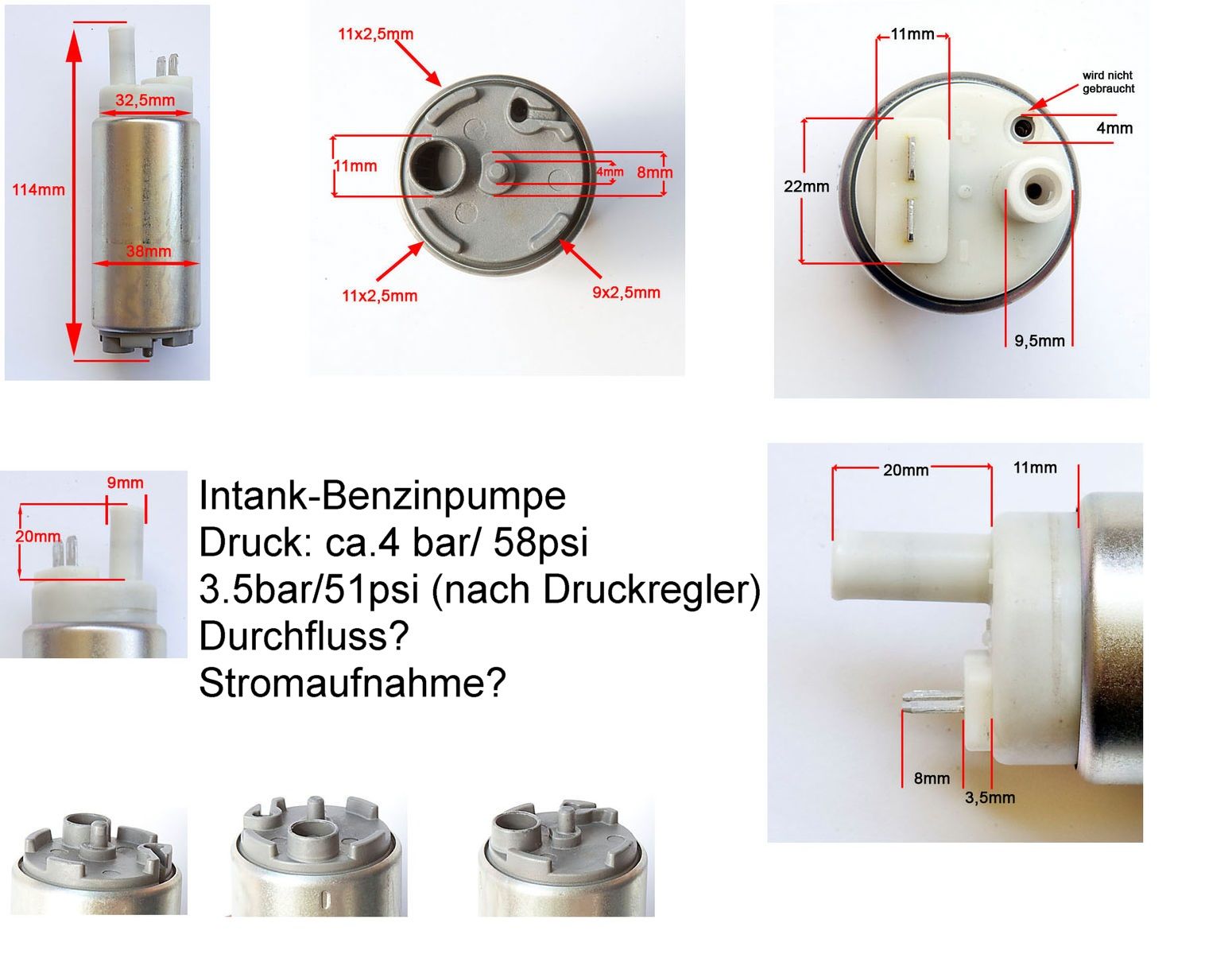

@ JAMMERnich: Du hast doch mal ein Bild mit den Maßen der originalen Pumpe gepostet. Hast Du mal die Maße mit der China Pumpe verglichen? Wie sieht´s mit den O-Ringen aus? Gleiche Größe?

Kann nicht mal jemand die Maße der China Pumpe mit denen auf JAMMERnich's Bild vergleichen? Dort sind die Maße der originalen Pumpe sehr genau eingetragen. Ich finde gerade den link nicht ( bin auch nur mit smartphone unterwegs) Hat noch jemand den Kontakt zu dem Verkäufer der China Pumpe?

road-runner @ Mi, 28. Jan 2015, 18:15 hat folgendes geschrieben:
Die Masse der China-Pumpe sind so ziemlich identisch.
Die Pumpe ist gleich lang, gleich dick, die Anschlüsse sind fast identisch (bis auf das 9,5mm Röhrchen, das hat nur 9mm Durchmesser, aber das wird in eine Gummitülle gesteckt - sollte passen). Wegen der O-Ringe mache ich mir auch keine Sorgen, die wird man schon dicht bekommen damit (einfetten, bevor man die Pumpe in den tank steckt). Einzig der Distanzring macht mir etwas Sorgen. Da keine Anleitung dabei ist, vermute ich, er kommt zwischen den Filter und den Mittelzapfen der Pumpe - doch an der Stelle wäre der Ring zu dick. Dann würde der Filter nicht gegenüber der Pumpe abgedichtet...
Wie dem auch sei, eingebaut hat sie immer noch keiner. Also abwarten ob sie auch pumpt-wie-sie-soll müssen wir weiterhin. Und da ich die nächste Zeit leider nicht vorhabe ausserhalb Europas rumzugondeln, wird es bei mir noch was dauern.
Hier nochmal das Bild, für alle die nicht suchen können:
 Dateigröße:  158.34 KB
 Angeschaut:  1098 mal

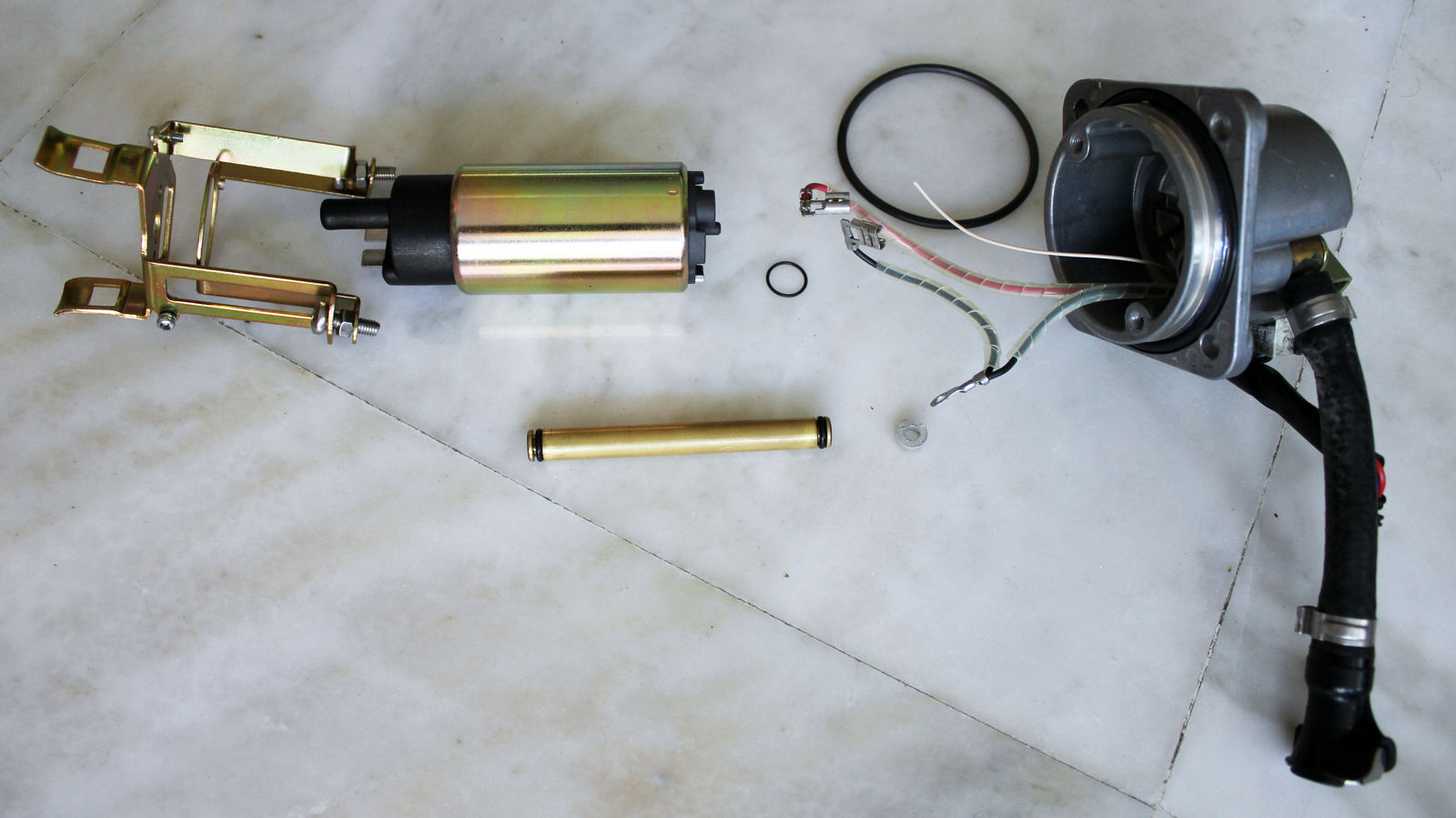

BeitragVerfasst am : Do, 29. Jan 2015, 9:49    Titel: ...Distanzring Antworten mit Zitat
Pumpen / filterset
der mitgelieferte kleine Distanzring kommt an das Ende des kleinen Bronzerohres wie auf dem Bild.
 Dateigröße:  173.81 KB
 Angeschaut:  1119 mal

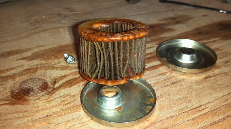

BeitragVerfasst am : Do, 29. Jan 2015, 10:24    Titel: alter Papierfilter / neues Filterset Antworten mit Zitat
... mal nachschauen lohnt sich manchmal
Beide Filter plus O-ring
 Dateigröße:  16.13 KB
 Angeschaut:  18933 mal
so kann ein alter Papierfilter aussehen
 Dateiname:  altefilter.JPG
 Dateigröße:  65.67 KB
 Heruntergeladen:  1198 mal
