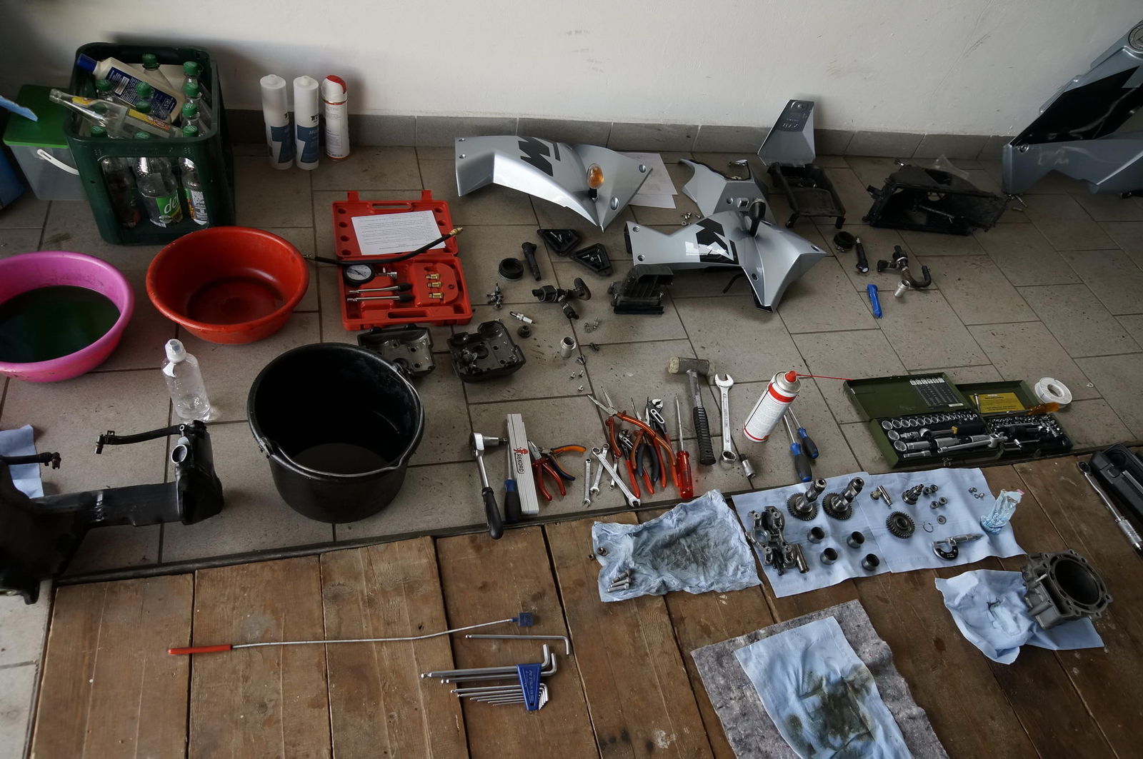

Ich hab mir aber jetzt vorsorglich doch mal ein Kompressionsmessgerät gekauft um die Ventilsitze zu prüfen. Wenn sie schon so weit offen ist werden auch noch gleich die Zündkerzen überprüft bzw. gewechselt.
Eigentlich wollte ich das ganze ja erst in ca. 7tkm - beim nächsten Service - machen. Aber naja - Erstens kommt es anders, zweitens als man denkt! Laughing

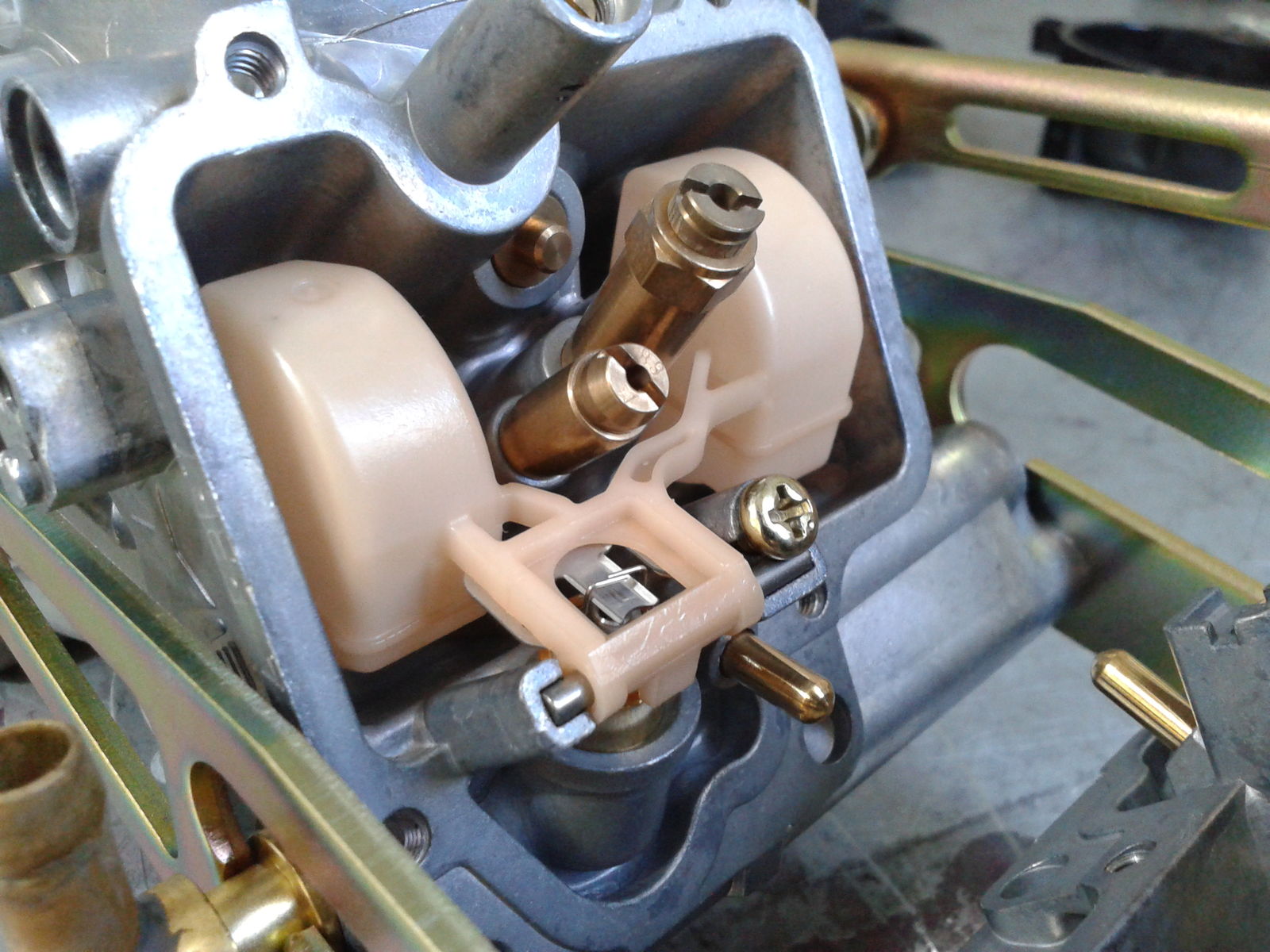

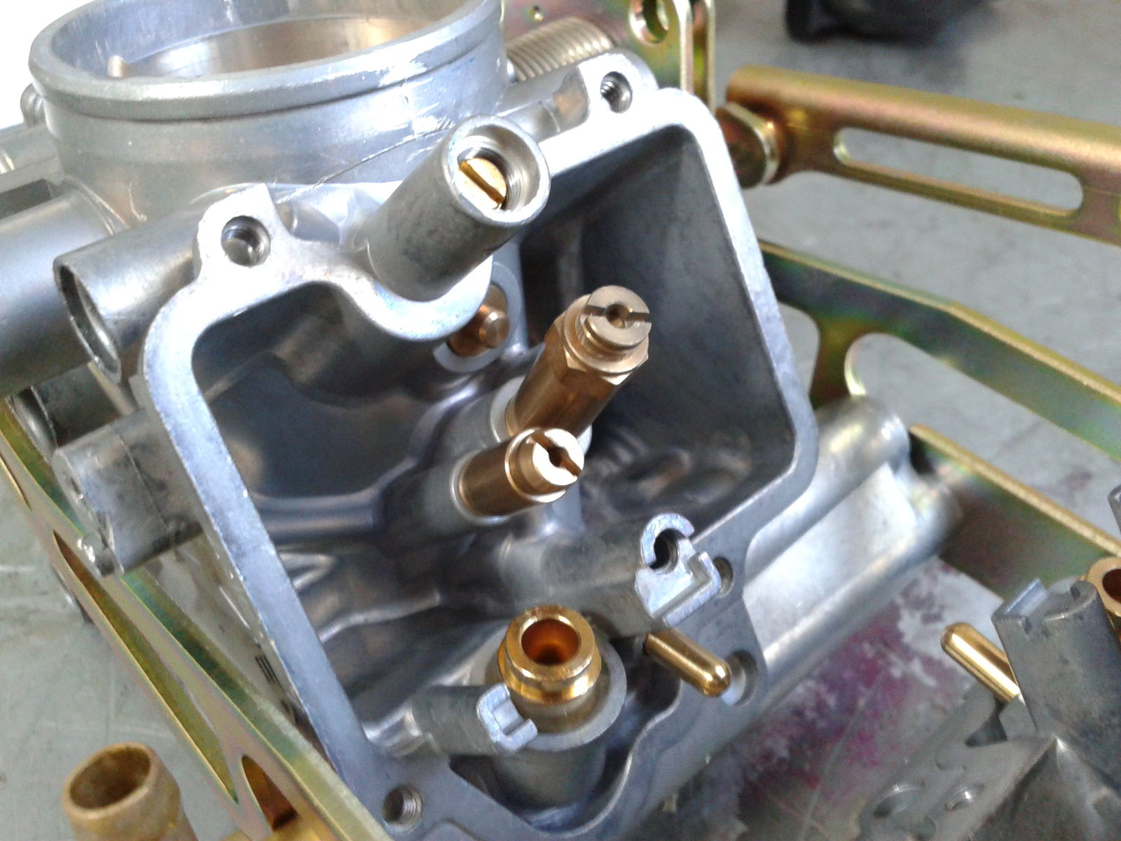

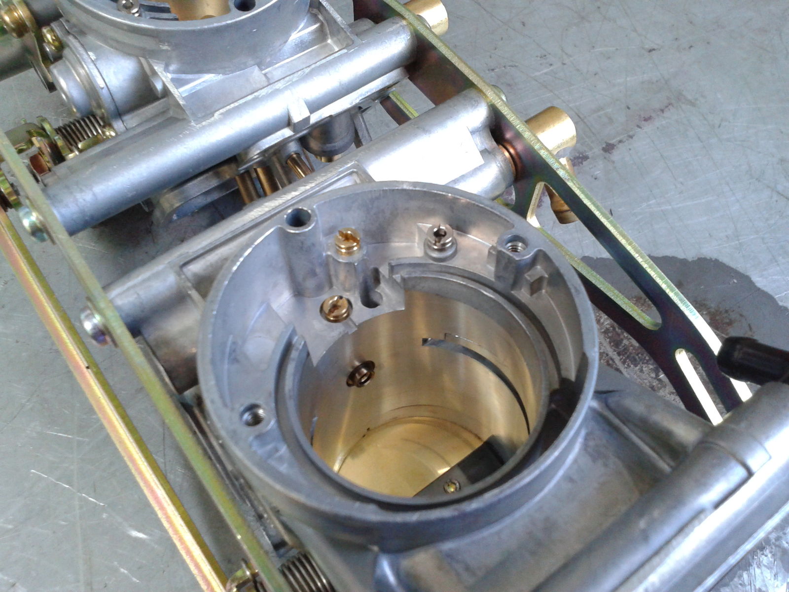

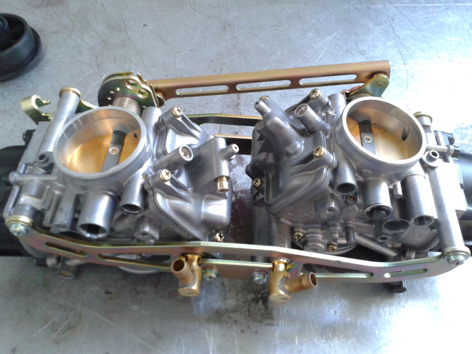

Vergaser ist wie neu... Smile
Ultraschall und Waschbenzin bewirken schon kleine Wunder...

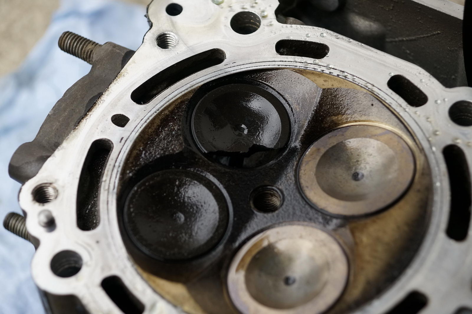

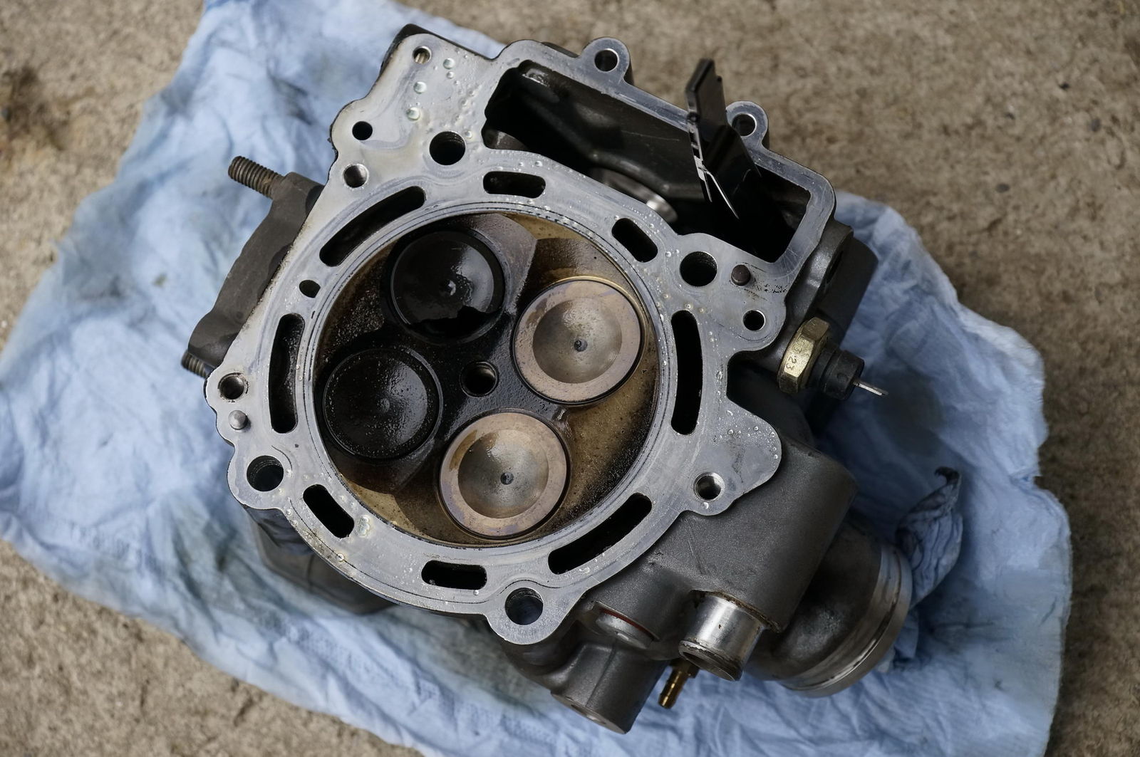

Zuerst die gute Nachricht:
Zündspulen i.O.
Schlechte Nachricht:

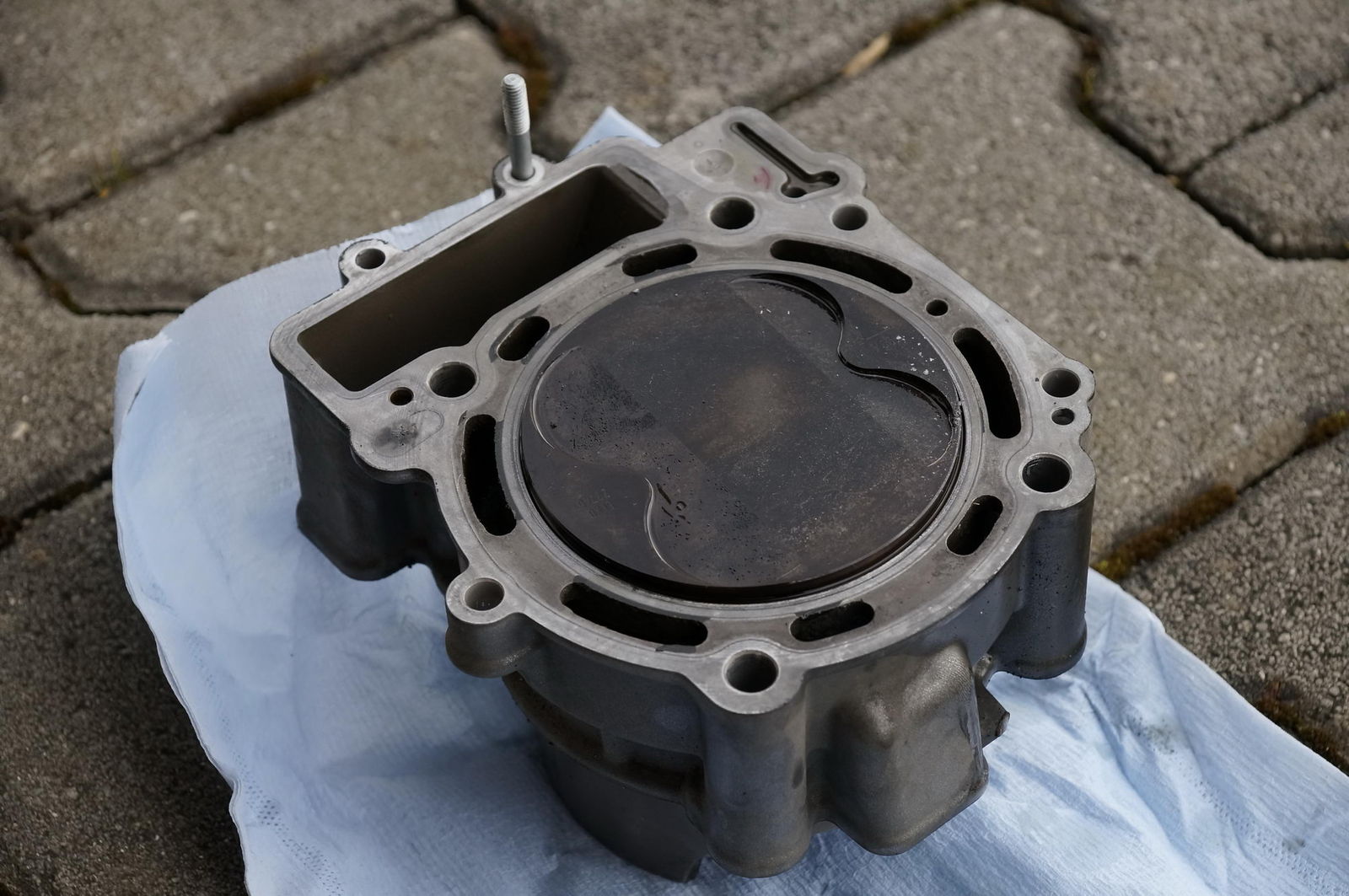

Kompressionsmessung:
Hinterer Zyl. 13-13,5bar - alles i.O.
Vorderer Zyl. 0 bar nicht wirklich gut... Mad
Darufhin mal das Ventilspiel kontrolliert.
Hinterer Zylinder - nicht erwähnenswert. Nur die Auslassventile sind an der unteren Toleranz.
Vorderer Zylinder:
Auslassventile beide: 0,05mm
Einlassventile - beide sind unter Spannung gestanden und es konnte keine Fühlerlehre darunter geschoben werden. Also minus irgendas...
Daher mein starker Verdacht - Ventilsitz ausgebrannt.
Morgen wird jedenfalls mal der Kopf, Zylinder und Kolben abgenommen um zu sehen was alles defekt ist.
Und dann wird entschieden ob herrichten lassen oder neuen Kopf...
Tja - das "fast" schlimmste ist eingetreten was geht. Sad

Nun denn...

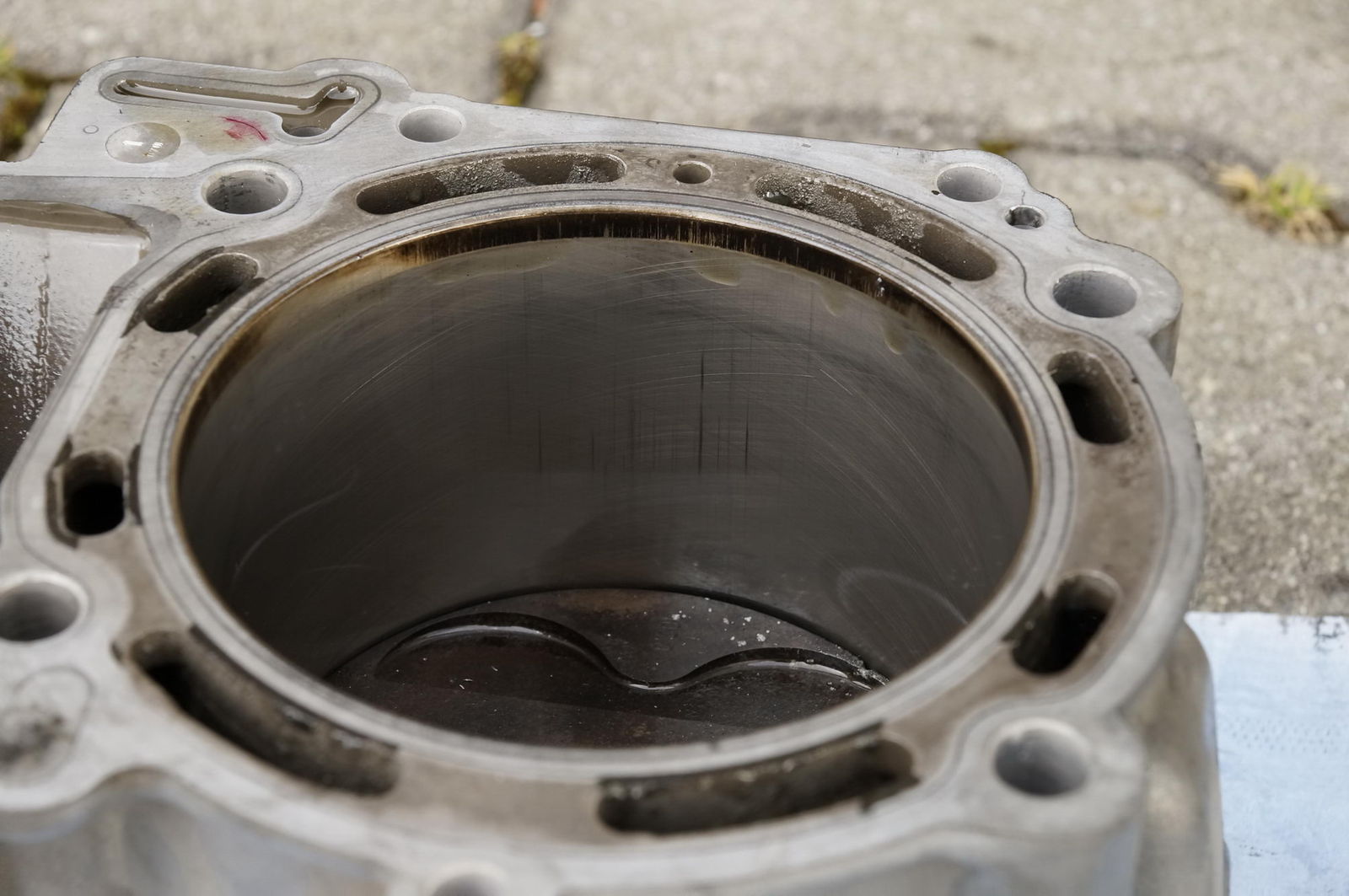

heut ist es amtlich. Mich hat der Ventilteufel erwischt und sich ein´s abgebrochen...
Naja - zum Glück hab ich in Ebay einen sehr gut erhaltenen Kopf aus einer 2005er SM mit nur 9tkm gefunden. Hab ihn mir auch gleich gekauft (230€).
Hoffentlich kommt der bis Freitag, damit ich kommendes We die Mühle wieder zusammenbauen kann...
Also das wünsch ich vielleicht nur meinen größten Feind - aber niemand anderen...

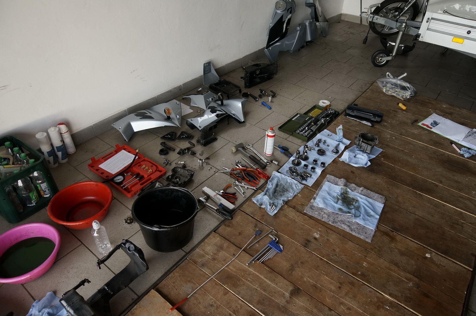

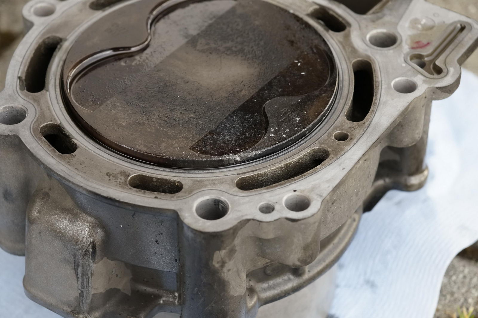

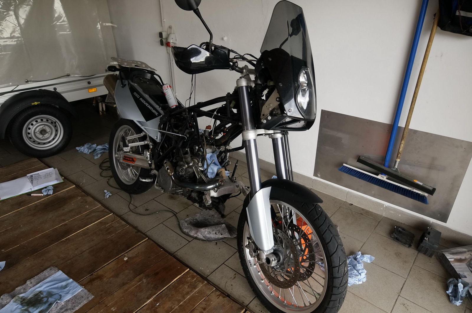

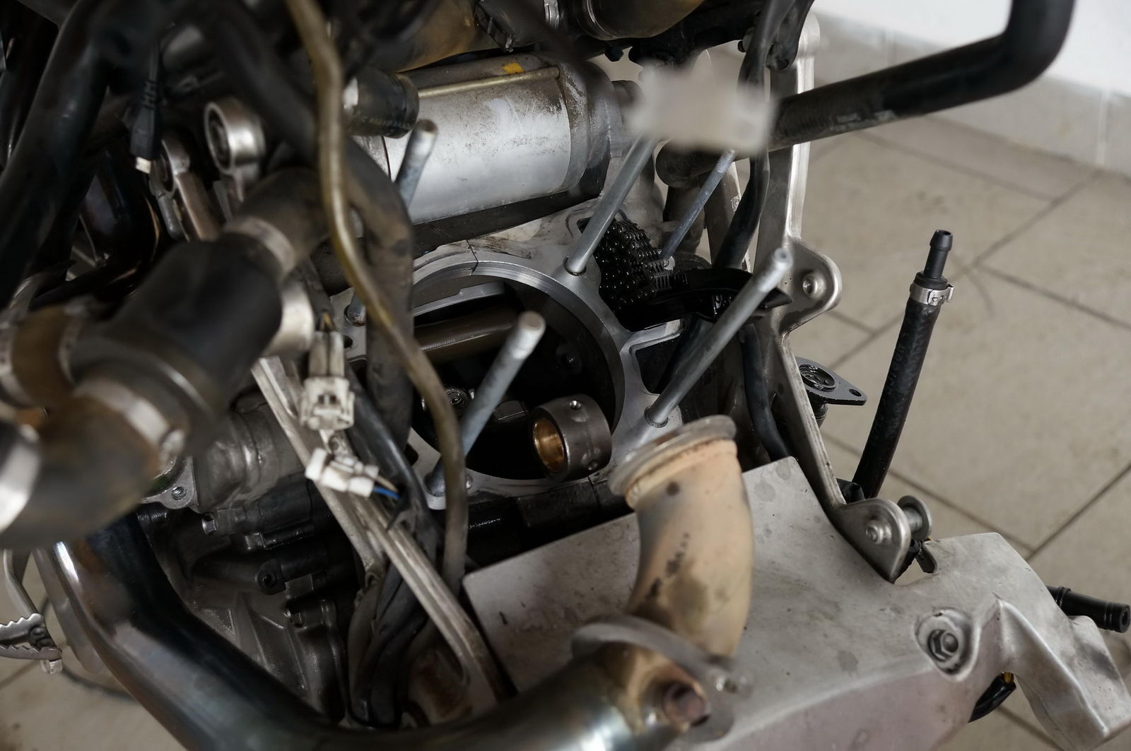

Hier noch ein paar Bilder der Reperaturaktion...
