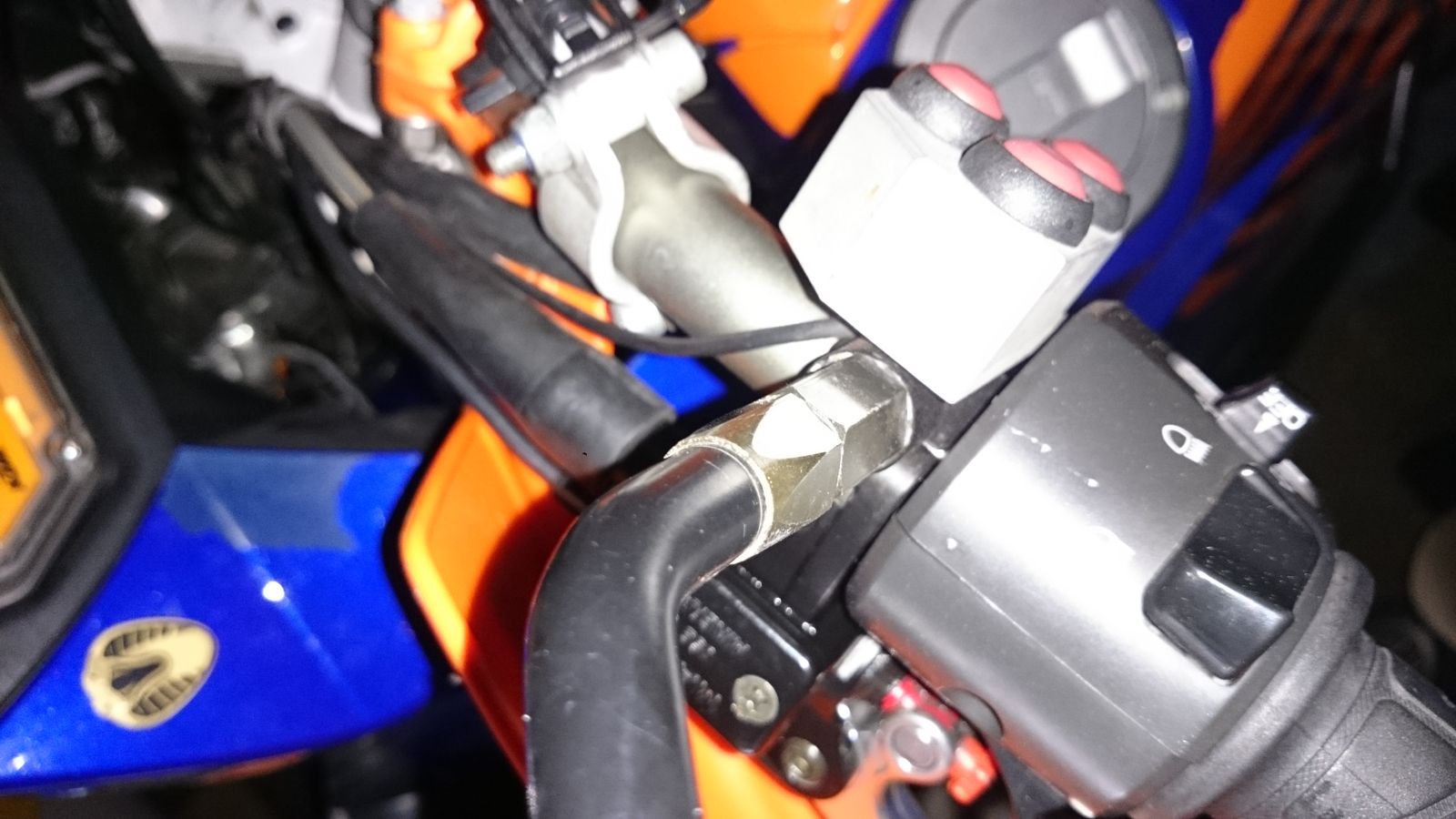

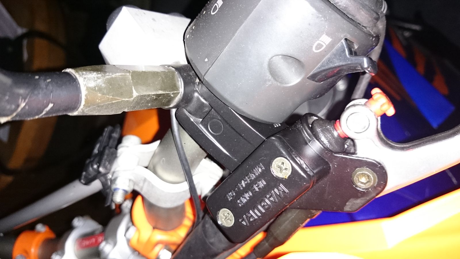

Ich überlege im Ernstfall die Armatur zu tauschen. Jetzt hat Magura ein neues Modell (167) bzw. Nachfolger der 163 auf den Markt geworfen.
Passt diese 167er auch PnP auf die 990er Adv. ? Ich habe da so meine Sorgen weil meine Fernbedienung für den Tripmaster noch da dran hängt (siehe Bild).

@ Phantom .... tu Dir selbst den Gefallen und baue den RepSatz ein. Habe die gleichen Bedenken gehabt wie Du, aber schließlich auf den OstMarkus gehört.
Reingebaut, funktioniert famos. Ordentliche Sprengringzange im Sortiment schlägt alternative Bastellösungen übrigens um Längen. Kolben tief durchschieben und Du bist glücklich für 34,--
