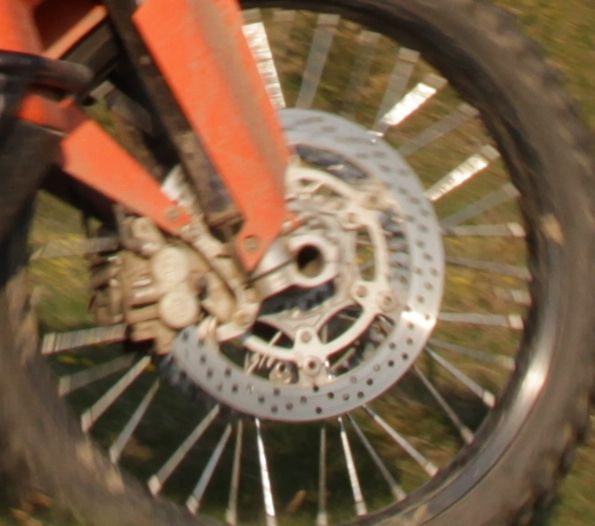

Habe gerade ne Email von White Power Germany bekommen, denke es könnte interessant sein!? Wink
Die härteren Gabelfedern bewirken das das Motorrad stabiler ist, Ihre Beschädigung kann jedoch durchaus von der Vollbremsung stammen.
Wie zwar, fälschlicherweise, beschrieben wird, sollte die Gabel nicht auf Block gehen/soweit eintauchen das keine Beschädigung entsteht, aber man kann JEDE Gabel bei einer VOLLBREMSUNG bis an Ihre Grenzen bringen,
egal ob Nachbearbeitet oder nicht, dies ist ein Ausnahmezustand und KANN geschehen.
Auch ist die Verwindung der Gabel,nach hinten, bis zu ca.50mm gewollt und möglich.
Wenn es sich hier um die Ausnahme handelt sollten Sie abwägen, ob Sie Ihr Motorrad auf diese eine Situation einstellen wollen oder den täglichen Gebrauch nutzen.
Denn jeder Veränderung, die nicht der Situation entspricht, wird hierbei auch Nachteile bringen.
Eine Erhöhung der Vorspannung ist sinnvoll jedoch sollte hier beachtet werden, es könnte auch ein schlechteres Ansprechverhalten entstehen.
Die Druckstufe schliessen, nach rechts, ist ok, beachten das der Komfort nicht leidet.
Die Zugstufe ÖFFNEN, um hier ein schnelleres austauchen zu ermöglichen, jedoch beachten, bei schnelleren Etappen kann da Vorderadgefühl verloren gehen.

BeitragVerfasst am : Mo, 6. Feb 2012, 13:55    Titel: Antworten mit Zitat
NoCarrier @ Mo, 6. Feb 2012, 12:34 hat folgendes geschrieben:
Ich bin fast überzeugt davon, das dieses Problem nur bei den "N" Modellen auftritt...deffinitiv weniger Höhe!
Bei einer S kommt bei voller Nutzung des Federweges das Rad an die gleiche Stelle wie bei Dir.
das seh ich auch so !!! Alles andere wäre ja auch total unlogisch !
Übrigens glaube ich nicht, daß Deine simulierten Vollbremsungen mit der gleichen Wucht erfolgt sind , wie die echte Notbremsung bei dem Köter. In so einer Situation zieht man nochmal anders.

Sag ich doch. R/N/S der "Verfahrweg" des Rades beim Einfedern ist immer derselbe. Unterschiede ergeben sich durch nicht genutzten Federweg von R/S, bei sog. Cafe-Racer-Applikation derselben, wo Kopfsteinpflaster schon als Off-Road gilt Mr. Green Mr. Green

BeitragVerfasst am : Mo, 6. Feb 2012, 14:30    Titel: Antworten mit Zitat
franky01 @ Mo, 6. Feb 2012, 13:55 hat folgendes geschrieben:
Hab ich doch irgendwo in diesem Thread geschrieben, lieber franky! Wink Klar zieht man in einer Notsituation anders am Kabel als bewußt provoziert (hallo aufgepaßt, Ihr ABS Gegner Laughing ).
Iss aber für das eigentliche Thema wurscht, weil das Rad auch bei provozierten Bremsmanöver an der Querverstrebung schleift.

kretabiker @ Mo, 6. Feb 2012, 12:42 hat folgendes geschrieben:
HALLO HANNE !
Das könnte die Erklärung sein, warum der Reifen geschliffen hat und das Schutz-Blech nichtmal einen Kratzer hat !!! Denke ich! unsure

Zweitmotorrad @ Mo, 6. Feb 2012, 10:32 hat folgendes geschrieben:
malle187 @ Mo, 6. Feb 2012, 9:04 hat folgendes geschrieben:
Ist die Gabel weiter durchgesteckt wie´s eigentlich sein soll, ist das Rad natürlich auch dichter "am Mopped".
Nö is' nich!! Ob Durchstecken oder Einfedern: Es ist immer dieselbe Bewegungsachse. Durchsgesteckt geht es halt höher rauf. Kretas Probleim scheint, dass auf dieser Bewegungsstrecke etwas im Weg ist. Dass Biegemomente die Gabel so weit verwinden kann ja wohl ausgeschlossen werden.
Jo, dat mein ich ja.
Nehmen wir mal an, die Gabel federt nicht ein... kommt das Rad doch "höher", je weiter ich die Gabel durchstecke. Das die Gabel immer gleich einfedert, egal wie weit sie durchgesteckt ist, ist klar.
Geht die Gabel also weiter nach oben (durchgesteckt) kann das Rad INSGESAMT dichter ans Mopped federn.
Aber das is ja eh nich mehr das Problem Wink

Ich würde die Bügel zurücksenden und die guten alten TT (KTM) Beügel nehmen.. (hattest du ja auch schon)
wenn sich da nicht noch mehr Leute melden, kann ich mir nicht vorstellen das SW da irgendwas ändern wird..
selbst bei solchen Aktionen und mit groben Reifen (große Stollen) schleift da nix..
was das ansonsten für das Mopped bedeutet will ich nicht wissen Razz

und hier mal der Platz am Gabelholm
 Dateigröße:  41.61 KB
 Angeschaut:  502 mal
