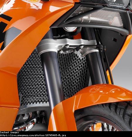

Nur zur Info, ein Rallykülergitter gibts es jetzt auch von KTM
Bestellnummer 60035040100, lieferbar ab 11 April!!!

Der von KTM sieht interessant aus... wenn er nun bezahlbar ist - ist er gekauft Very Happy

Das Rallykühlergitter von KTM kostet Fr. 126.--. Habe soeben eins bestellt Very Happy .
Ich hoffe dass damit der Lüfter nicht mehr so schnell anspringt.

SOMMER KTMOffline
Anmeldungsdatum: 28.05.2003
Beiträge insgesamt: 702
BeitragVerfasst am : Fr, 8. Apr 2005, 14:31    Titel: Antworten mit Zitat
MST9999 hat folgendes geschrieben:
Der von KTM sieht interessant aus... wenn er nun bezahlbar ist - ist er gekauft  :D
die neue KTM Version (schwarz beschichtet wie auf dem Foto) kostet € 57,90 und ist ab Lager lieferbar.
mit sportlichen Grüßen SOMMER KTM Rainer Kroll

SOMMER KTM hat folgendes geschrieben:
Dass nenn ich bezahlbar -> also wird er auch gekauft! Wink

BenzinschnüfflerOffline
Anmeldungsdatum: 21.05.2003
Beiträge insgesamt: 6375
Alter: 22
MXC 525, 2005
HP2 1200, 2009
BeitragVerfasst am : Fr, 8. Apr 2005, 15:06    Titel: Antworten mit Zitat
@Rainer
"Hallo,
die neue KTM Version (schwarz beschichtet wie auf dem Foto) kostet € 57,90 und ist ab Lager lieferbar."
Ist der aus Alu oder VA? Ich tippe auf Alu.
der Benzinschnüffler
