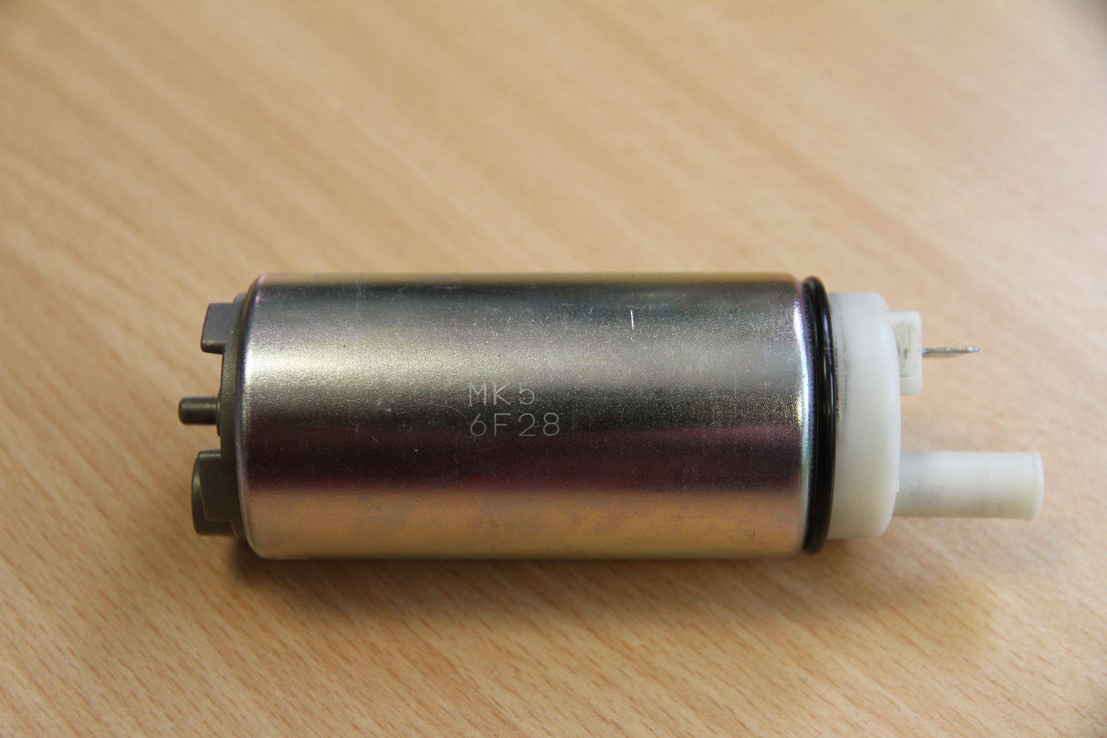

in Grimme ist mir die dritte Benzinpumpe auf 30000km verreckt.. das gibts doch nicht! Was ist bloß die Ursache für das Pumpensterben?
Bei Pumpe #1 und #2 war eine Halterung gebrochen die die Filter usw. auf die Pumpe drückt - #3 ist noch im Tank, mal schauen wie es dort aussieht blink
auch Pumpe #3 fördert noch, aber vermutlich zu wenig - so wie bei Pumpe Nummer 2
außerdem ist mir aufgefallen - als ich Milans Pumpe dran hatte und den Benzinschlauch abgezogen habe (vor dem Schnellverbinder) ist kein Sprit gelaufen. Bei meiner defekten Pumpe kam der Sprit gelaufen. Also irgendwo undicht?
Werde Pumpe #2 mal mit der Säge öffnen, vielleicht sehe ich ja ein Problem

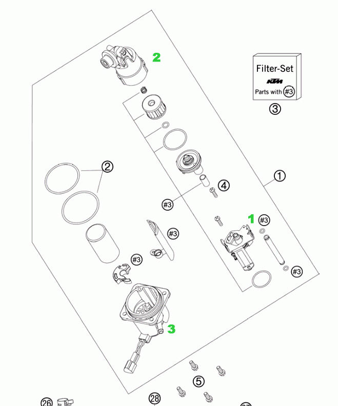

auch die dritte BP weisst dieselbe Beschädigung auf
Meine Vermutung (siehe Zeichnung):
Der Halter (grüne 1) bricht, da er innen am Tank anliegt und die Vibrationen übertragen werden. Dadurch sitzt das Oberteil (grüne 2) schräg und der O-Ring dichtet nicht mehr ab. Die Pumpe fördert drückt den Kraftstoff aber auch durch die Dichtung. Das würde auch das Auslaufen des Kraftstoffes erklären wenn man den Benzinschlauch mit Schnellverbinder von der Pumpe (grüne 3) trennt.
Ich habe gestern das Oberteil mit Kabelbindern nach unten fixiert, das Motorrad läuft jetzt wieder, wenn auch nicht gut. (weniger Leistung bei höheren Drehzahlen).
Aber Ursache für die defekten Pumpen wird wohl mein Tank sein, der an dieser Stelle zu Dick ist. Mal sehen ob mein Händler was bei KTM reißen kann
