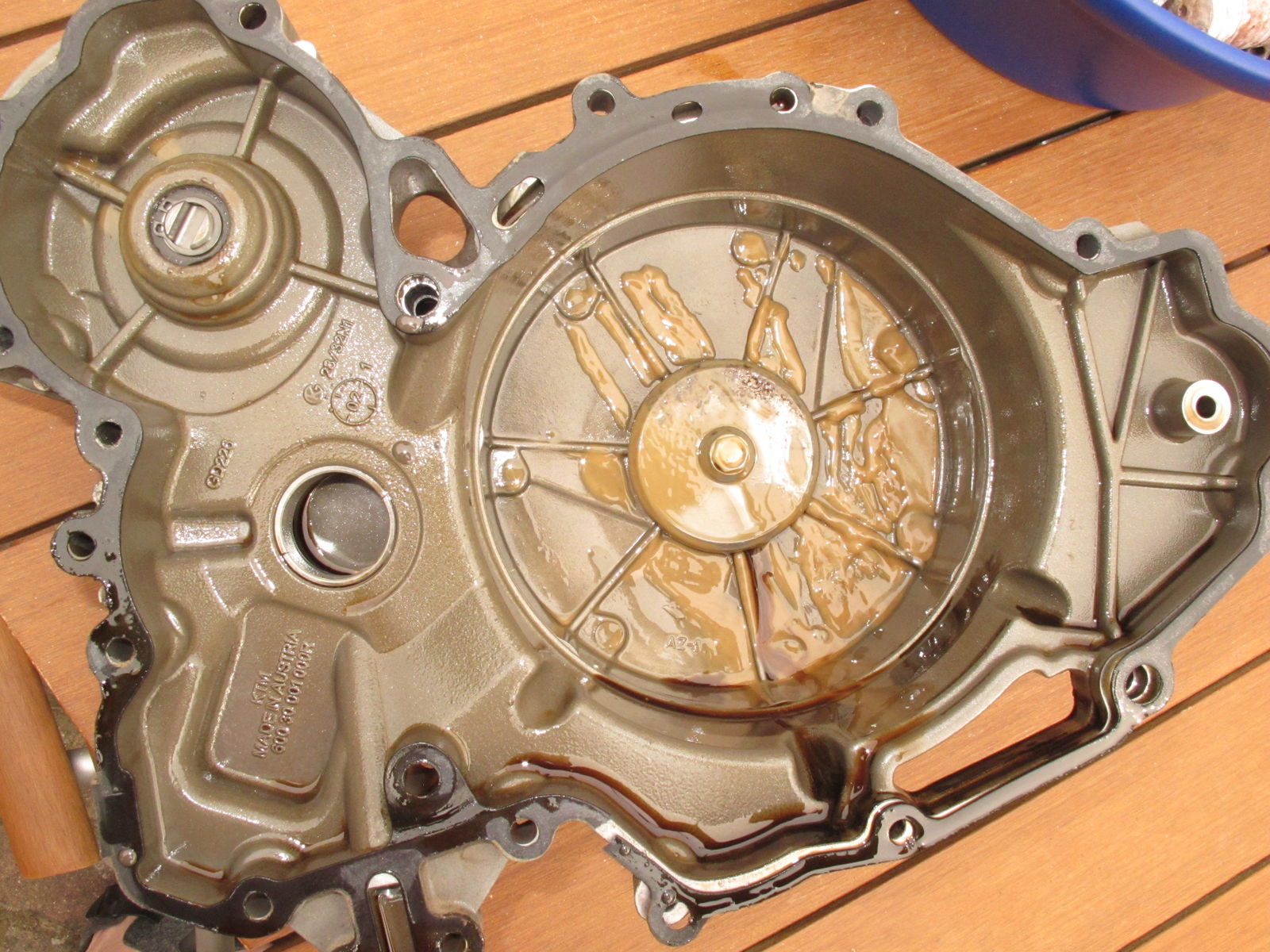

schlusi @ Sa, 31. Jan 2015, 2:30 hat folgendes geschrieben:
Eine Wasserpumpenundichtigkeit kann man beim Oelwechsel an einem deformierten Papierfilter erkennen. Wenn die Lamellen etwas verbogen sind oder der Fliter wie zleicht Implodiert ausschaut, deutet das auf geringe Mengen Wasser im Oel hin. Die Wassermenge ist aber so gering, das man das dem Oel nicht ansieht und der Verlust im Ausgleichsbehaelter Ebenfalls kaum auffaellt.
Naaa?
heute schon gekotzt?
wacko huh dry Mad heul gruebel contra
Gruß-BRB
 Dateigröße:  364.26 KB
 Angeschaut:  877 mal
Lieber arm dran als Arm ab!

Hab ja auch nicht behauptet, dass das Kotze ist!
Ist natürlich eine, durch die Kupplung emulgierte Masse. Hätte noch etwas AloeVera in den Kühler tun sollen und 'ne Firma gründen...
Gruß-BRB

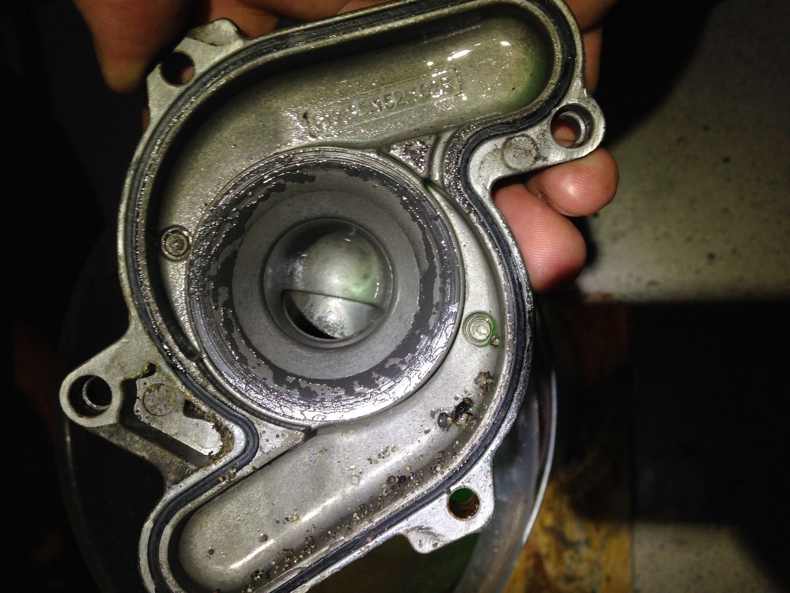

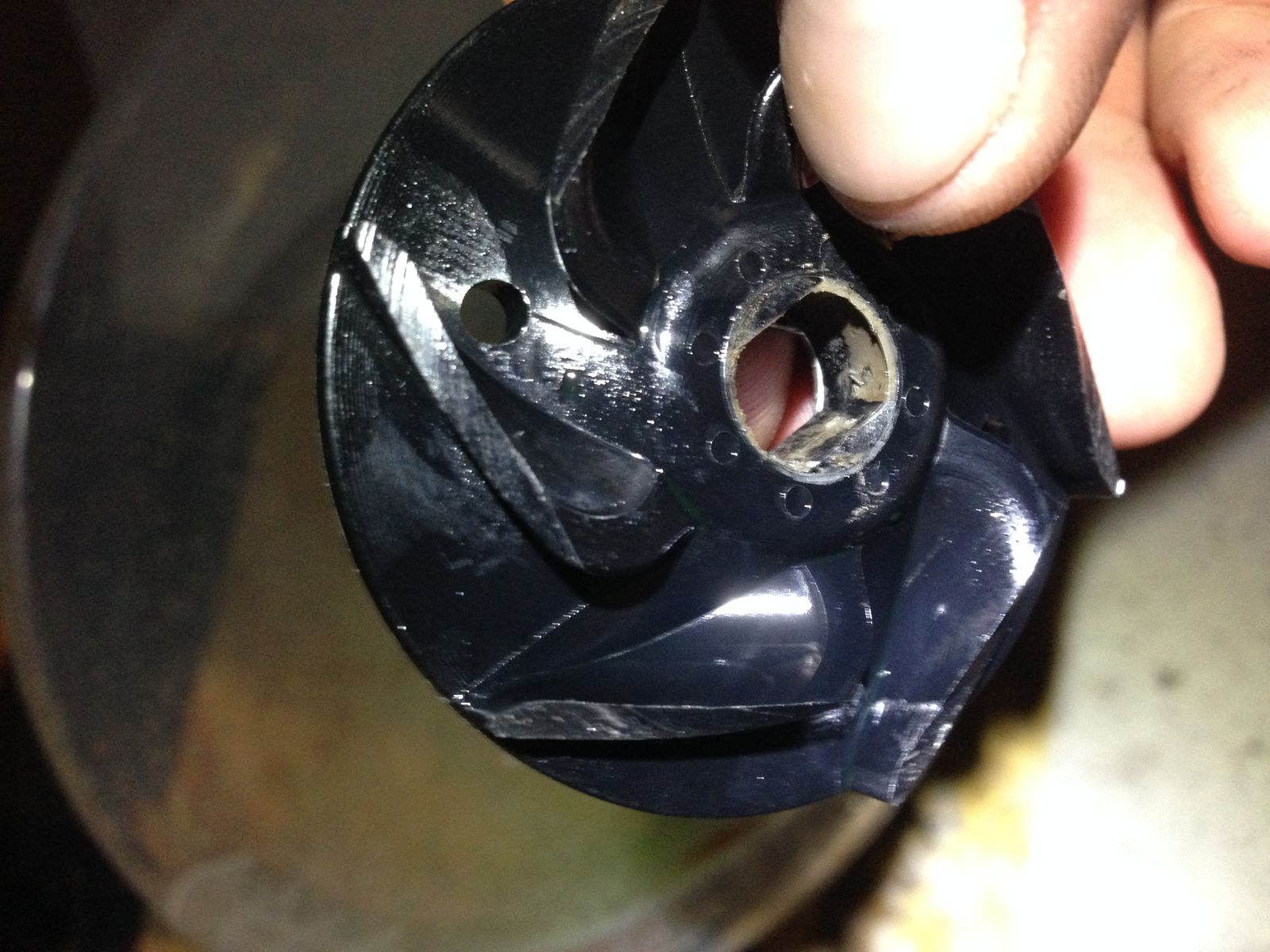

Hab bei meiner 2010er R nach 36.000 km den Wapu Repkit verbaut nach nicht sichtbarem Kühlwasserverlust.
Siehe Bilder, es war notwendig! Was ich mich nur noch frage, ist, wo der Dreck in der Wasserpumpe herkommt???? blink blink
Witzig, dass keiner schreibt, wie lustig es ist, den Krümmer abzubauen, vor allem ihn auszufädeln und vor noch allem, ihn wieder dranzubauen!!! Was ein spaßiger Zeitvertreib aber auch!! dry

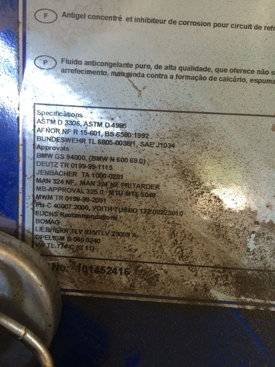

Weiters gibt es Ersatz für die teure Motorex Coolant M5.0 Kühlflüssigkeit:
Fuchs Fricofin, Spezifikationen, siehe Bild
Gehäuse mit Dreck
 Dateigröße:  286.6 KB
 Angeschaut:  694 mal
Wasserpumpenrad mit ordentlich Schleifspuren
 Dateigröße:  222.16 KB
 Angeschaut:  706 mal
Fuchs Fricofin
 Dateigröße:  235.64 KB
 Angeschaut:  691 mal
