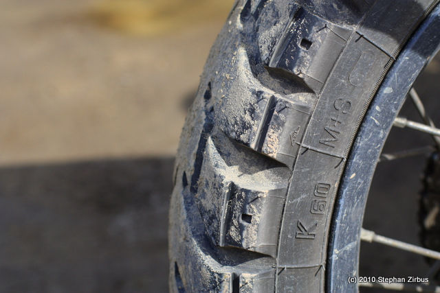

hm ... hab jetzt ca. 8.500 km mit dem K60 Scout runter und kann gerade das mit dem Regen nicht nachvollziehen. War heute auch im Regen unterwegs .... völlig problemfrei und recht zügig. Da ist der TKC meilenweit entfernt von.
Auf losem Untergrund hat die Traktion ganz schön nachgelassen und mit viel Gas aus der Kurve raus mag er auch nicht mehr. Werde die 10.000 km noch voll machen ... dann kommt er runter.
Das Foto ist von gestern ... werde nach 10.000km noch mal ein sauberes posten.

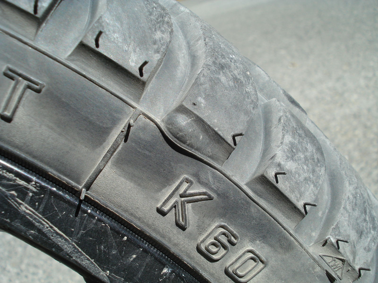

Nach 2500km Asphalt und Schotter (LGKS, Parpaillon, Sommeiller, u.s.w.) bin ich etwas geteilter Meinung.
Auf Asphalt (trocken, wir hatten keinen Tropfen Regen Mr. Green ) ist der K60 durchaus überzeugend. Schräglagen gehen noch einen Tick mehr als beim MT90 und der Verschleiß hält sich auch in Grenzen. Das etwas holperige Fahrgefühl bei langsamem Tempo ist verschwunden (oder ich habe mich daran gewöhnt).
Auf Schotter hat er mich nicht 100%ig überzeugt. Hinten ist er klasse. Vortrieb und Seitenhalt sind noch einen Tick besser als beim TKC.
Aber vorne wacko - Verzögerung geht gerade noch ok, aber von Seitenführung kann man nicht mehr sprechen. Hier ist der TKC klar besser.
Ich denke das alte K60-Profil, mit den unterteilten Profilblöcken (ich will hier nicht von Stollen sprechen), ist hier besser.
Weiteres Manko: An einer Flanke unterhalb eines Profilblocks hat sich eine kleine Blase gebildet. Ich kann noch nicht sagen, ob es ein Herstellungsfehler ist (Lufteinschluss im Gummi), oder ob die Karkasse durch einen Stein einen Schaden erlitten hat und sich der Schlauch von innen durchdrückt. Am Montag weiß ich dazu aber mehr.

Wegen der Blase würde ich mir keine Gedanken machen. Vom Schlauch kann sie bestimmt nicht kommen da der durch die Karkasse keine Blase mir einem Durchmesser von 1-1,5cm erzeugen kann. Wenn schon, dann mindestens Wallnussgroß. Es wird bestimmt ein harmloser Lusteinschluss sein.

War kein Problem, auf dem Hänger waren ja vernünftige Reifen montiert Mr. Green .
Es wird bestimmt ein harmloser Lusteinschluss sein..
Uff...und ich dachte schon, da wäre vielleicht Luft drin Mr. Green .
nun ist schon Freitag, lass uns doch nicht doof sterben...

Immer mit der Ruhe junger Mann, ich war heute erst beim Smile deswegen.
Also es ist definitv ein Lufteinschluss im Gummi. Wahrscheinlich harmlos, ich hab aber trotzdem einen neuen Reifen bekommen (bzw. beinahe, denn es ist blöderweise ein normaler K60 gekommen, kein Scout Mad )
Hier in unseren Breiten (Rheinebene) war die Blase kaum noch zu sehen, auf dem Sommeiller bei 3000m dachte ich das Ding platzt gleich blink .
