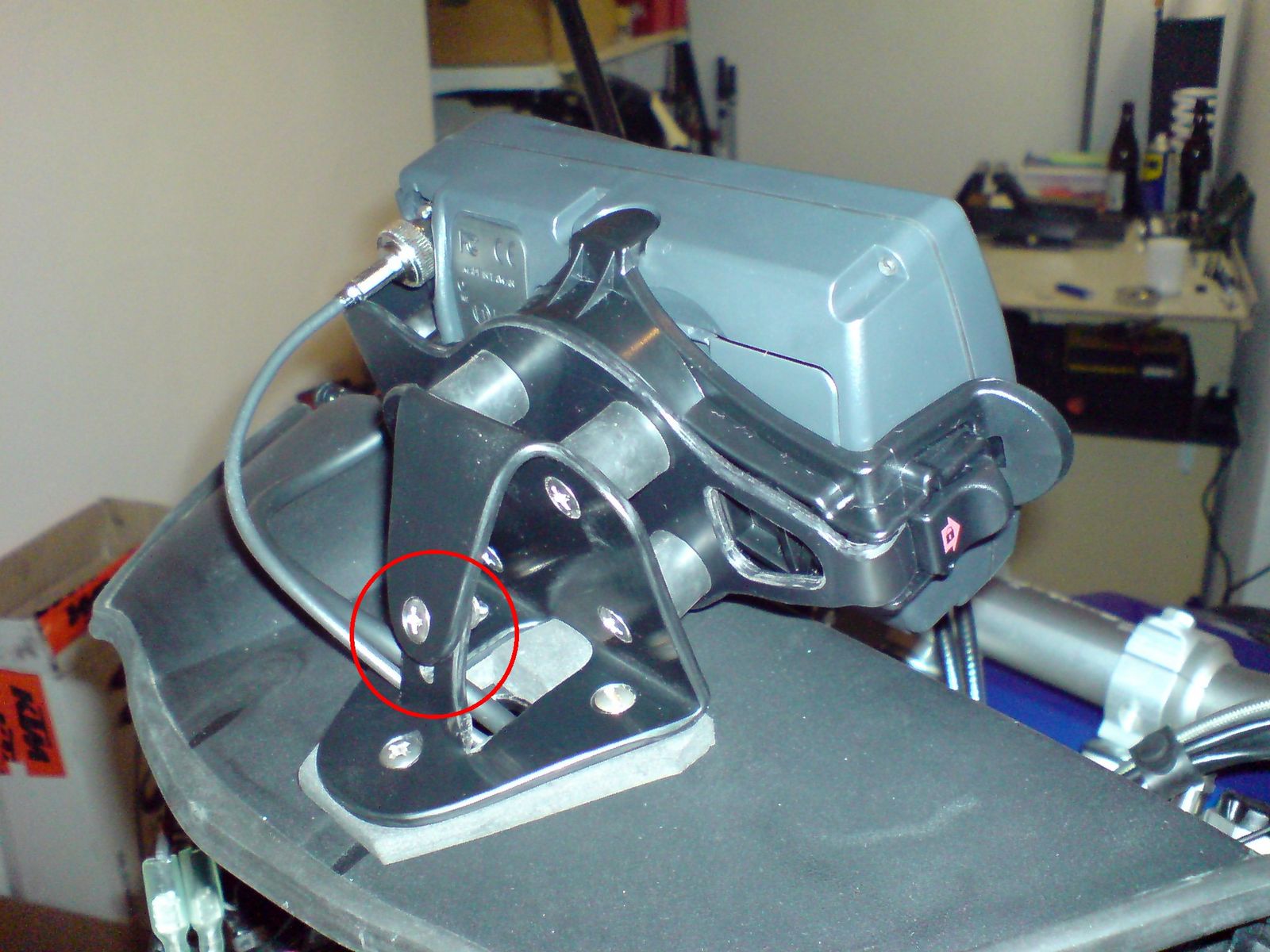

KarstenOffline
Anmeldungsdatum: 15.02.2007
Beiträge insgesamt: 54
KTM LC8 Adv 990 S, 2007
XT600 2KF
 →  90.000 km
BeitragVerfasst am : Sa, 2. Aug 2008, 18:55    Titel: Antworten mit Zitat
Hi FlameDance,
ich kann´s bei mir mit dieser Schraube einstellen.
 Dateigröße:  225.61 KB
 Angeschaut:  882 mal
Gruß Karsten
NoCarrierOffline
Anmeldungsdatum: 06.08.2004
Beiträge insgesamt: 5255
KTM 625 SXC, 2005
BeitragVerfasst am : Sa, 2. Aug 2008, 19:02    Titel: Antworten mit Zitat
FlameDance @ Sa, 2. Aug 2008, 19:04 hat folgendes geschrieben:
Mit "hinten" meinst Du aus Fahrersicht hinter dem Garmin, also in Fahrtrichtung am vorderen Ende der Halterung?
genau. an der "Stützstrebe" ist ein Langloch, zum Winkel einstellen.
(zumindest bei meinem Prototypen ist das so)
gucksdu hier:
http://www.bikertech.de/cgi-bin/webshop/his-websho ....... ntral&t=temartic
