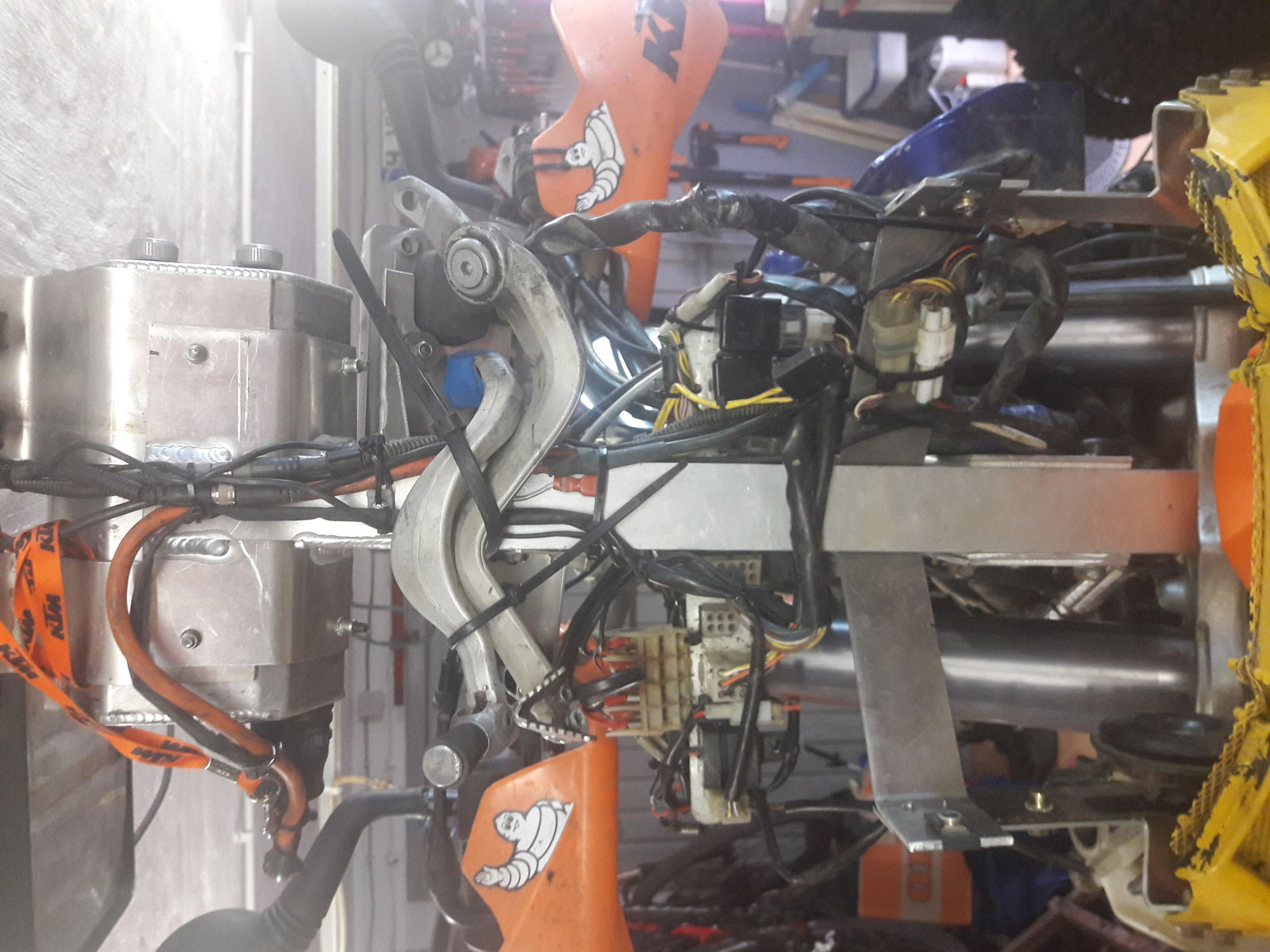

Vorbau fertig
 Dateigröße:  250.49 KB
 Angeschaut:  706 mal

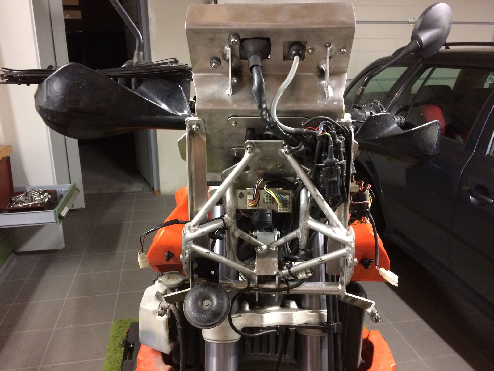

Könntest mir das gleich mal nachbauen? Ich fahre seit Jahren mit meinem Provisorium rum dry

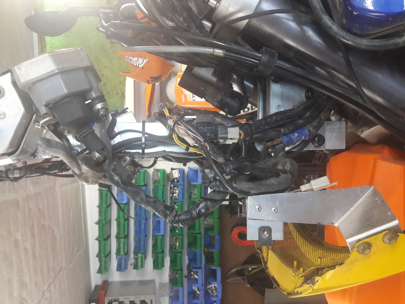

Ich habe meine ,, Endlösung''
 Dateigröße:  268.4 KB
 Angeschaut:  708 mal

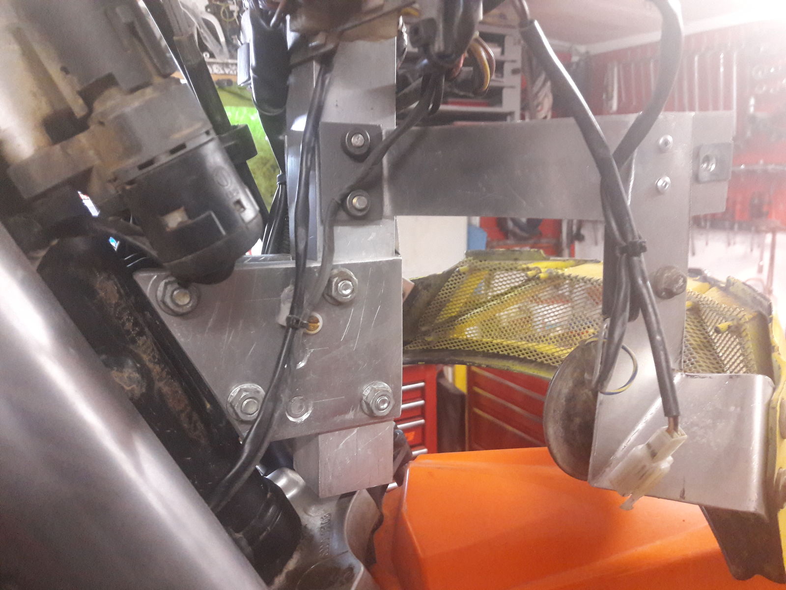

BeitragVerfasst am : Do, 28. Sep 2017, 16:14    Titel: Antworten mit Zitat
Alles aus Platten oder 4kant Material. Welches ich im Ernstfall auch aus Stahl ersetzen kann.
 Dateigröße:  260.58 KB
 Angeschaut:  691 mal

BeitragVerfasst am : Do, 28. Sep 2017, 16:16    Titel: Antworten mit Zitat
Die andere Seite.
 Dateigröße:  242.11 KB
 Angeschaut:  663 mal
