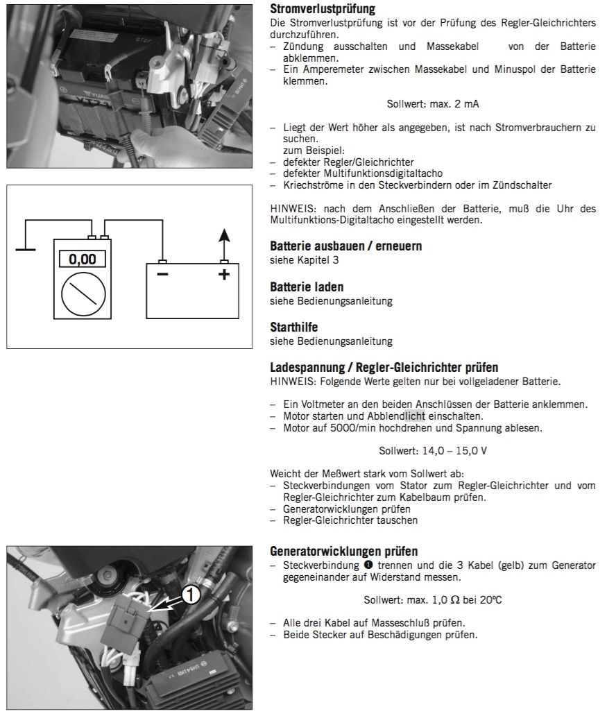

Hxlrm @ Fr, 22. Jul 2016, 11:00 hat folgendes geschrieben:
Moin,
Ok soweit klar!
Aber wie messe ich die Widerstände an der Lima?
Grüße
Stecker ab (nähe Batterie) und 6 Messungen (PIN 1-2 / 2-3 / 1-3 und je gegen Masse ) in Ohm.

BeitragVerfasst am : Fr, 22. Jul 2016, 17:49    Titel: Antworten mit Zitat
Moin,
Erste Daten:
Spannung Zündung aus: 13,03 V
Spannung Zündung an: 12,91 V
Spannung Zündung an + Licht : 12,43 V
Spannung Standgas : 14,04-14,06 V
Grüße
Rest folgt später
Batterie Yuasa Ytz 14S Mf

BeitragVerfasst am : Fr, 22. Jul 2016, 19:21    Titel: Antworten mit Zitat
Moin,
So der Rest,
Ruhestrom am Batteriepol 0mA
Spannung beim Starten ~ 9V
Spannung bei 4500 Und 5000 U/min licht aus= 14,04 V
Grüße

14,04 ist zu wenig!

BeitragVerfasst am : Fr, 22. Jul 2016, 21:53    Titel: Antworten mit Zitat
Ruhestrom 0mA finde ich sehr wenig 🤔
14,04 Volt "BEI LICHT AN" wären lt. KTM OK - aber ich finde das sind ca. 0,2 bis 0,36 Volt zu wenig.

Erst Messen und wenn Regler Defekt dann erst Regler tauschen und danach erst ggf. Batterie

BeitragVerfasst am : Sa, 23. Jul 2016, 14:29    Titel: Antworten mit Zitat
Moin,
Spannung mit Licht an bei ~4000U/min = 13,8-13,9V
Was mich ein wenig wundert, dass die Spannung mit steigender Drehzahl gefallen ist wacko
Grüße
HotFireOffline
Anmeldungsdatum: 11.04.2007
Beiträge insgesamt: 3677
Alter: 49
HABE FERTIG
BeitragVerfasst am : Sa, 23. Jul 2016, 15:52    Titel: Antworten mit Zitat
Hxlrm @ Sa, 23. Jul 2016, 15:29 hat folgendes geschrieben:
Moin,
Grüße
Deutet beides klassisch auf einen defekten Regler 😖
