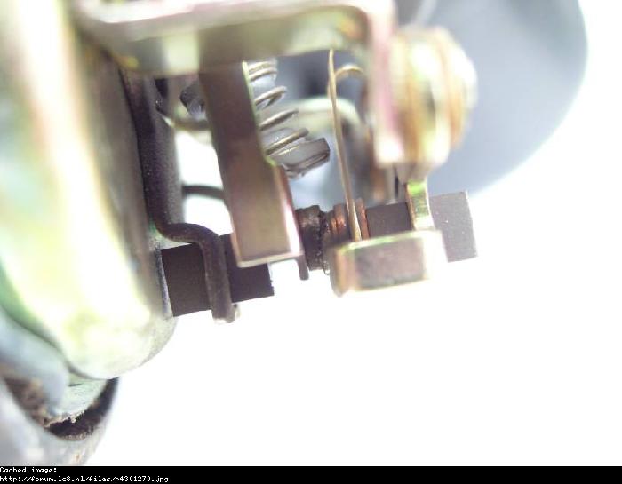

Letztes WE mal mein pumpe angesehen (17tkm)... und die contacten schon ziemlich slecht.
pumpe 17000 km
Wie schon vorher gesagt: Diode hilft, aber nich 100%. Capacitor hilft auch, bringt aber bein wieder contact machen auch wieder extra strom = verschliess.

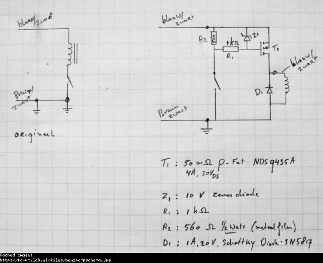

Also... Diode + Capacitor ist auch nicht ganzlösung: Eigentlich musste noch mal diode und wiederstand dazu... aber dann wirds schon aufwendig!
Also hab ich mir gedacht: Mache gleich totalelectronik lösung, wobei die originalcontacten noch bleiben, aber nur als schaltstrom Schalter => steuerstorm steuer P-fet (elektronikschalter) und der schaltet die Pumpe.
Schematik:

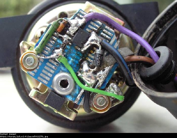

und zo zieht das aus wenn montiert: Geht alles im pumphaus, keine extra anschluss uder so:
Das ist nicht der schönste elektroniklösung, aber der einfachste der die contacten total-entlasst.
Bessere versionen kan ich mir denken, zb mit leuchtschranke. Vieleicht mache ich das noch mal... und wenn einer dass fabricieren woll.... Very Happy Very Happy

Meine Frage: Weshalb hast du R2 auf nur 560 Ohm dimensioniert? Um die Ladungszone des FET nach dem Öffnen des Schalters auszuräumen würden doch 1-2 kOhm bei weitem reichen? Dann würde auch ein 1/4W Widerstand ausreiche... Oder übersehe ich etwas?
Idealstrom fur contacten ist um nabei die 40 mA, Bei weniger werder die contacten einfach oxidieren weil die zu WENIG zu tun haben... (kein witz!).
Also.. 330 Ohm wäre noch besser, aber dann wird das schon ziemlich warme, und bei 16V muss das ja auch noch halten: 25mA ist guter compromisse.
Wichtig istaber das diesen strom jetzt complett ohne inductieve oder capacitive last ist.
Fur der Fett brauch ich das nicht nein: Der schaltet schon in etwa 50ns Smile
die 1 kOhm ist nur zum schutzen der Fet-gate: Wenn da spannungspitzen gibt, dann sichert der Zener zusammen mit 1K ) das gut ab: Vgs ist halt nur 20V bei dieser Fet. Ganz kritisch ist das aber alles gar nicht, nur der P-fet muss etwas modernes sein: Klein und niedrige ubergangswieerstand.
ps: Schhöner wäre es mit inverter/smittrigger schaltung und N-fet, low-side switch, das gibt es schon 5 mille Ohm fets.
