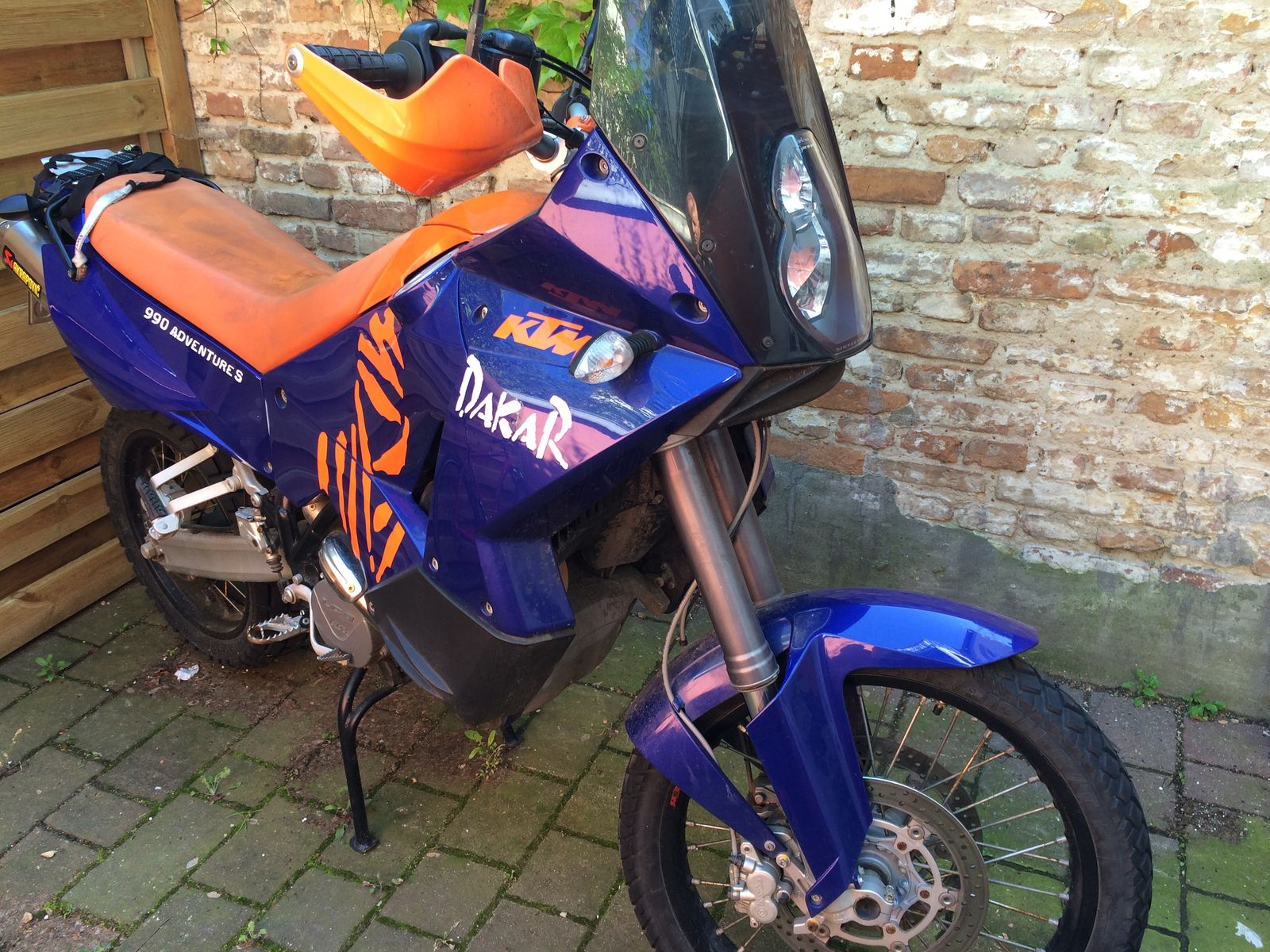

BeitragVerfasst am : Mi, 9. Jul 2014, 0:03    Titel: KTM LC 990 S Umbau für die Trans- Afrika- Tour Antworten mit Zitat
Sie ist da: Die 990s ziemlich Original und dreckig.
Vielen Dank für die vielen Tipps von den KTM LC 8 Fahrern, nach deren "Vorgaben" und vorschlägen ich die schöne blaue zu einem Wüstenkamel umbauen werde.
Da Geld für einen KATi fahrer mit meinem Berufsstand keine Rolle spielt, geht es nun an das Shoppen ;-)
1. Stepp: Waschen, Oilwechsel, Kettensatz und ein wenig "Schwabensound"
