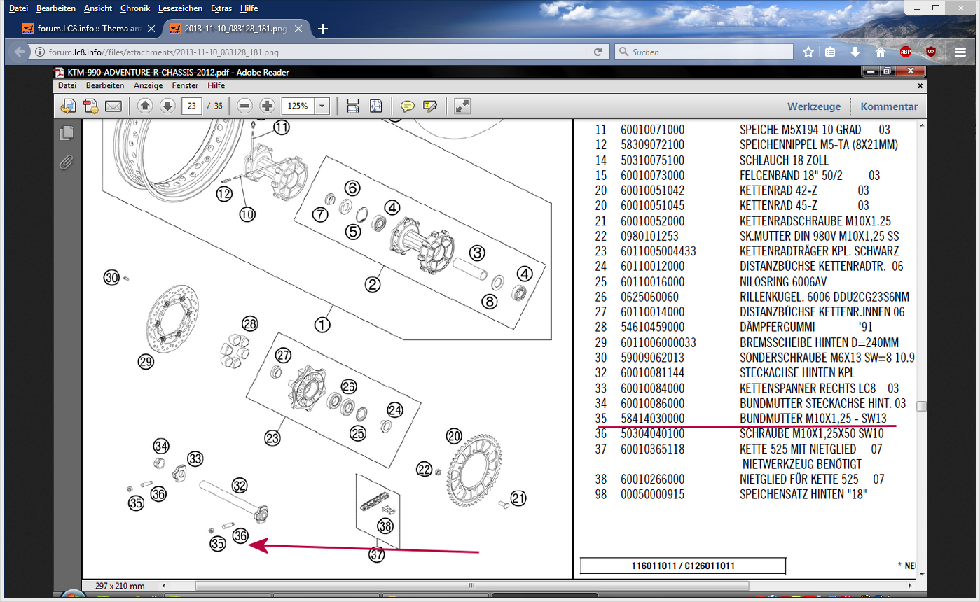

Wie lang ist Schraube bzw das Gewinde eigentlich?

BeitragVerfasst am : Mi, 11. Okt 2017, 14:20    Titel: Antworten mit Zitat
...schau Dir die Zeichnung an......iss eine M10 x......

BeitragVerfasst am : Mi, 11. Okt 2017, 14:44    Titel: Antworten mit Zitat
kretabiker @ Mi, 11. Okt 2017, 14:20 hat folgendes geschrieben:
Was uns jetzt immer noch nichts über die Länge sagt

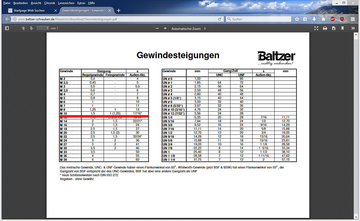

BeitragVerfasst am : Mi, 11. Okt 2017, 15:06    Titel: Antworten mit Zitat
Outdoorer @ Mi, 11. Okt 2017, 14:44 hat folgendes geschrieben:
M10 mal 1,25 = Feingewinde mal 50 = 50mm = 5 cm

OutdoorerOffline
Anmeldungsdatum: 22.01.2011
Beiträge insgesamt: 1853
BMW R1200 GS Rally
BeitragVerfasst am : Mi, 11. Okt 2017, 15:18    Titel: Antworten mit Zitat
Mir war das durchaus bewusst Wink Nur hättest du das gleich mit schreiben können, da man nicht immer davon ausgehen kann, dass das jeder weiß Wink

BeitragVerfasst am : Mi, 11. Okt 2017, 18:45    Titel: Antworten mit Zitat
Hmmm. Gewindedurchmesser, Steigung und Schlüsselweite kann ich da ablesen. Aber die Länge erschließt sich mir nicht. Oder habe ich da was nicht verstanden?

BeitragVerfasst am : Mi, 11. Okt 2017, 19:13    Titel: Antworten mit Zitat
Das ist richtig.... ich sollte nicht alles überfliegen^^. Man bräuchte damit noch die Anzahl an Gewindegängen un die Schraubenlänge zu ermitteln.... aber das geht jetzt zu weit für dieses Vorhaben Very Happy
