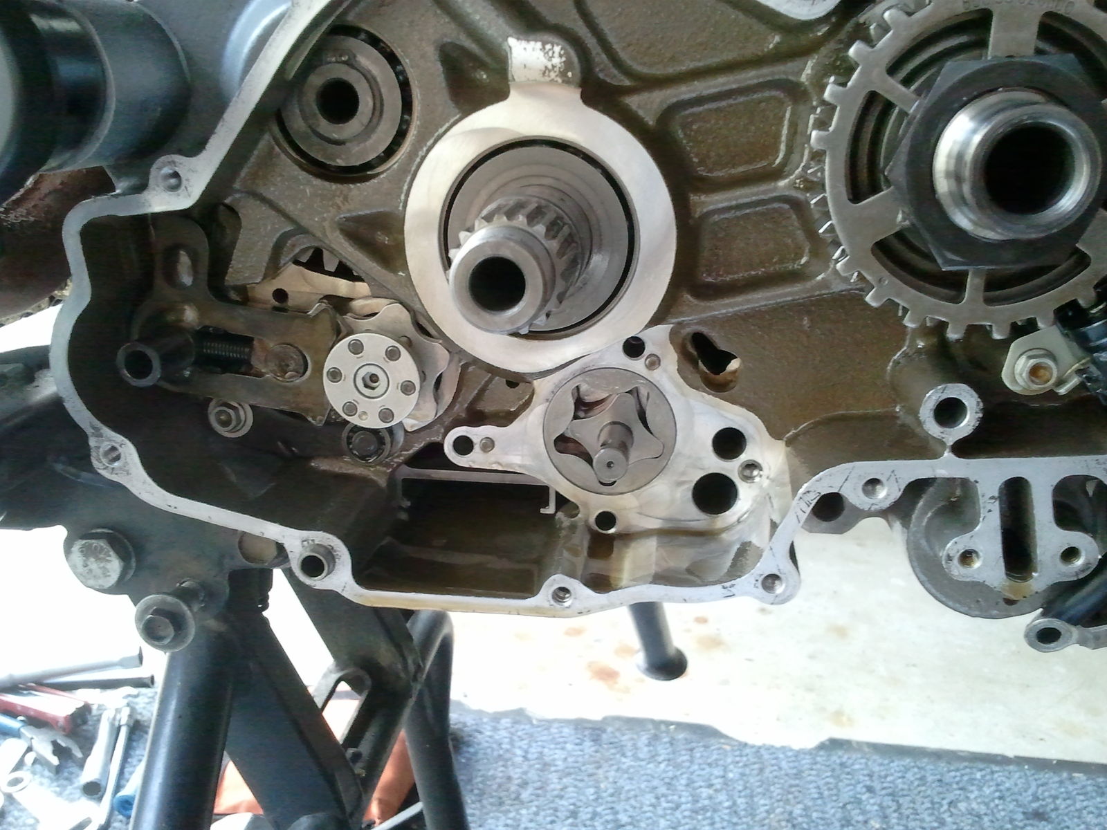

Mr. Green gotcha mother...

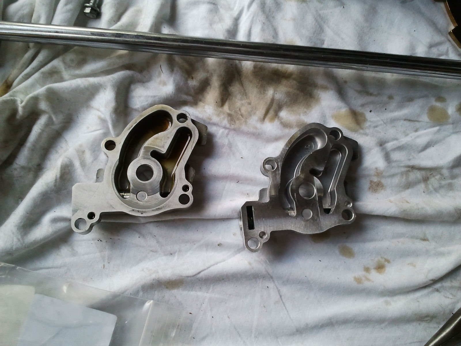

altes und neues (rechts) Bypassventil

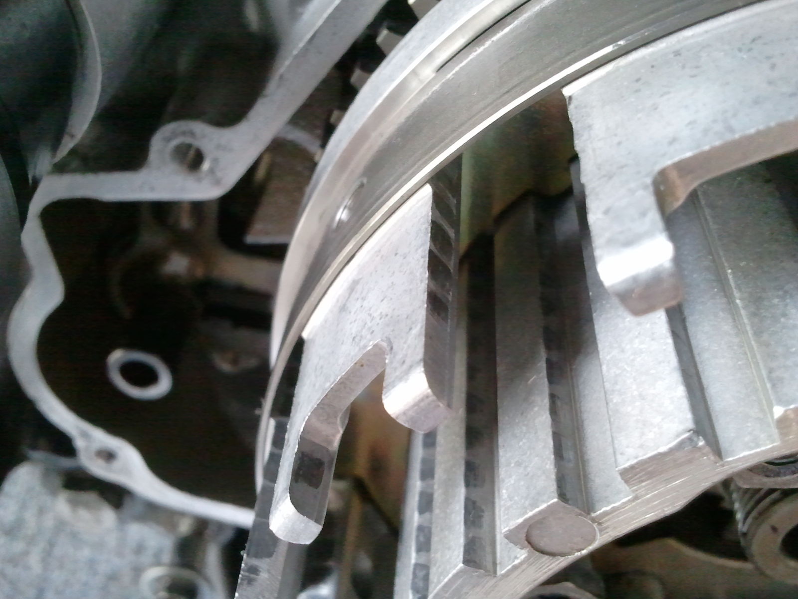

ganz schöne Rattermarken am Kupplungskorb blink Sad

JanB @ Di, 3. Jul 2012, 20:05 hat folgendes geschrieben:
Das nicht schlimm! Sind doch bestenfalls nur paar dunkle Druckstellen. Wenn die deulich eingearbeitet wären, lohnte es sich, den Korb und den inneren Mitnehmer neu zu machen. Aber bis dahin habt ihr zwei noch massig km vor euch...

Nur nach dunklen Druckstellen siehts aber auf dieser Seite nicht aus Wink

Solche Rattermarken hatte meine ADV auch, ich habe die einfach mit einer Feile weg-ge-feilt! Wink
Die ADV läuft seit dem 10000km problemlos. Neu kaufen kannste immer noch...

Danke für Euren Beistand. Den Kupplungskorb fahr ich jetzt erst mal noch ne Weile so weiter. Kann ich ja bei der nächsten 15tausenderer noch mal nachfeilen oder tauschen.
neues Bypassventil ist drin. bin mal gespannt ob sich was an den Motorgeräuschen ändert.
Bei der Gelegenheit hab ich auch gleich auf das neue WaPuRad inkl. Gehäuse gewechselt.
Motor ist wieder zu... Zisch (Bier ist auf)
morgen:
alles oberhalb der Ventile zusammenbauen, Bremsflüssigkeit wechseln, Vergaser synchronisieren und übermorgen Tüv?

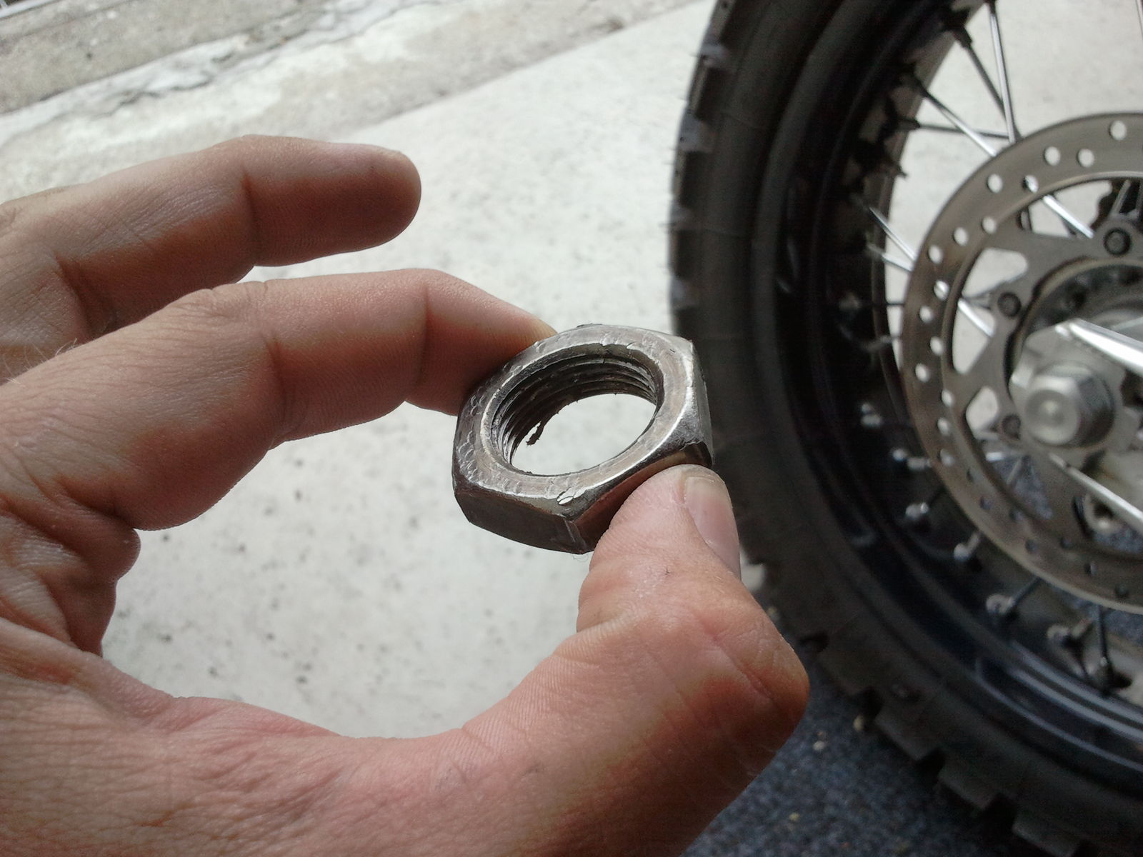

Mini-Info, die sich bei mir als nützlich erwiesen hat:
wenn man den Kupplungskorb ohne lösen der Geberkranz-Mutter ausbauen möchte, muss man den Motor ja nach dem lösen der Kupplungskorbmutter noch mal drehen. Dann den Kupplungskorb abnehmen, Bypassventil tauschen (Loctite), Kupplungskorb wieder montieren und danach noch mal den OT einstellen und blockiern zum Einbau (130NM + Loctite) der Kupplungskorbmutter.
Wenn man den OT dann zum zweiten mal suchen muss und den Kupplungsdeckel ab hat, weiss man nicht mehr, ob man die Blockierschraube weit genug drin ist. Dafür hab ich bei abgenommenem Deckel mal gemessen, wie weit die Blockeirschraube über den Bund rausstehen muss, wenn sie weit genug drin ist:
~ 27mm
