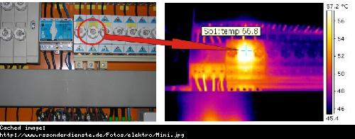

Was aber durchaus geht, ist Kabelbrüche oder sonstige "ENGSTELLEN" mit einer Wärmebildkamera zu dedektieren:
Wobei wir früher ehr zu solchen Mitteln gegriffen haben:
LINK

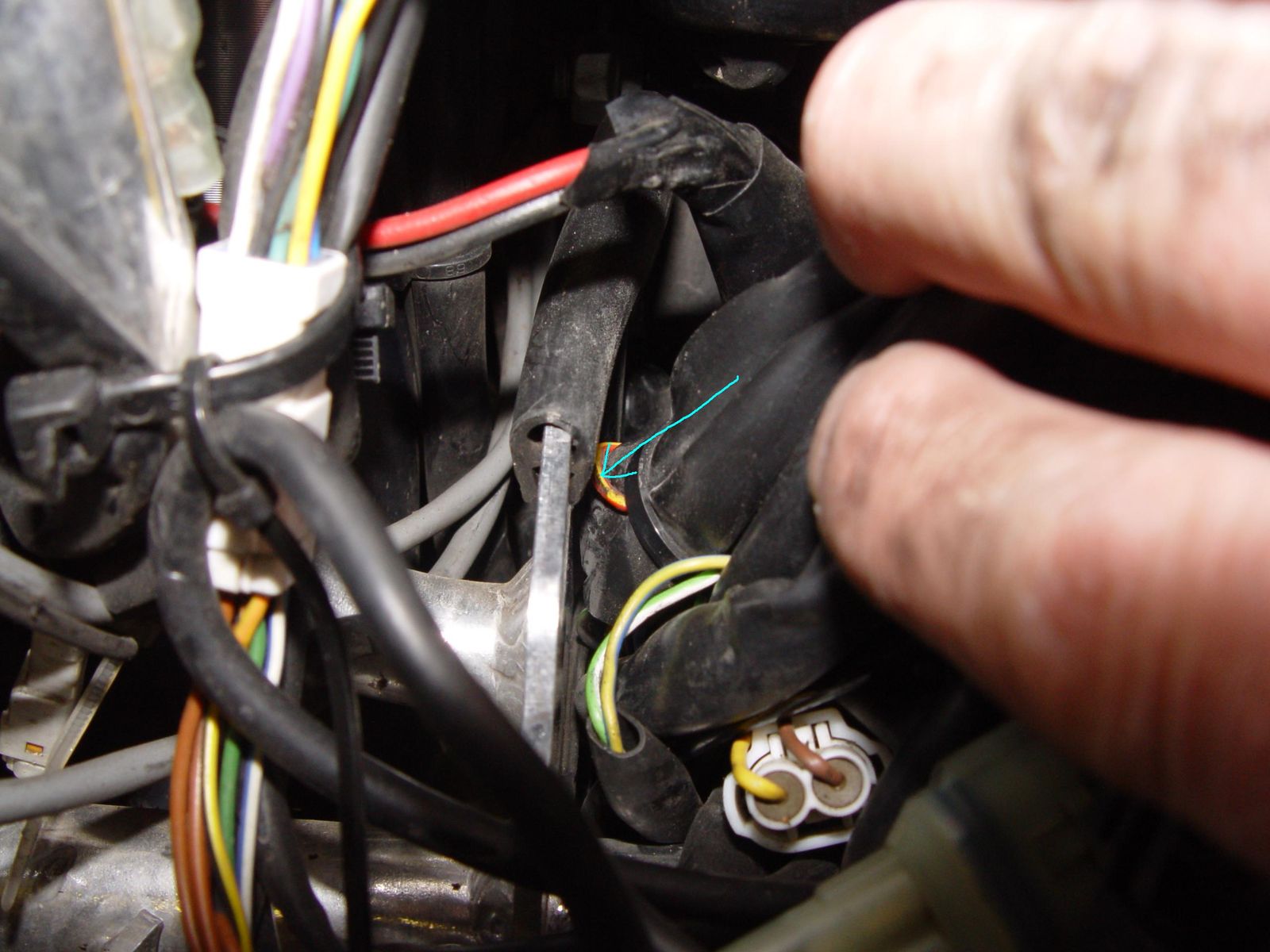

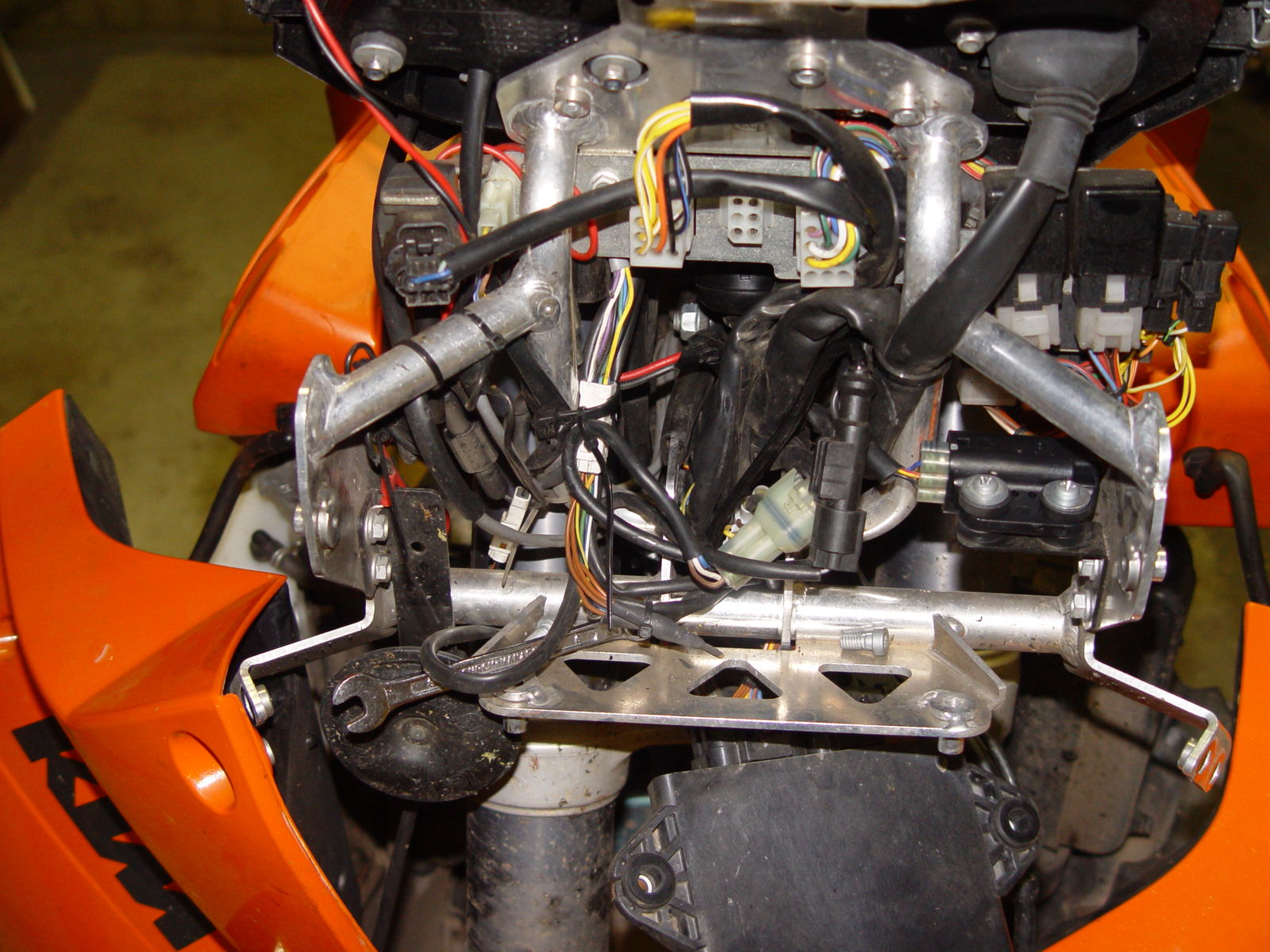

Hallo, vielleicht kann ich Dir weiter helfen,
ich hatte bei meiner 06er einen Kurzschluss in diesem Bereich (Fotos), durch ein blank- gescheuertes Kabel.
