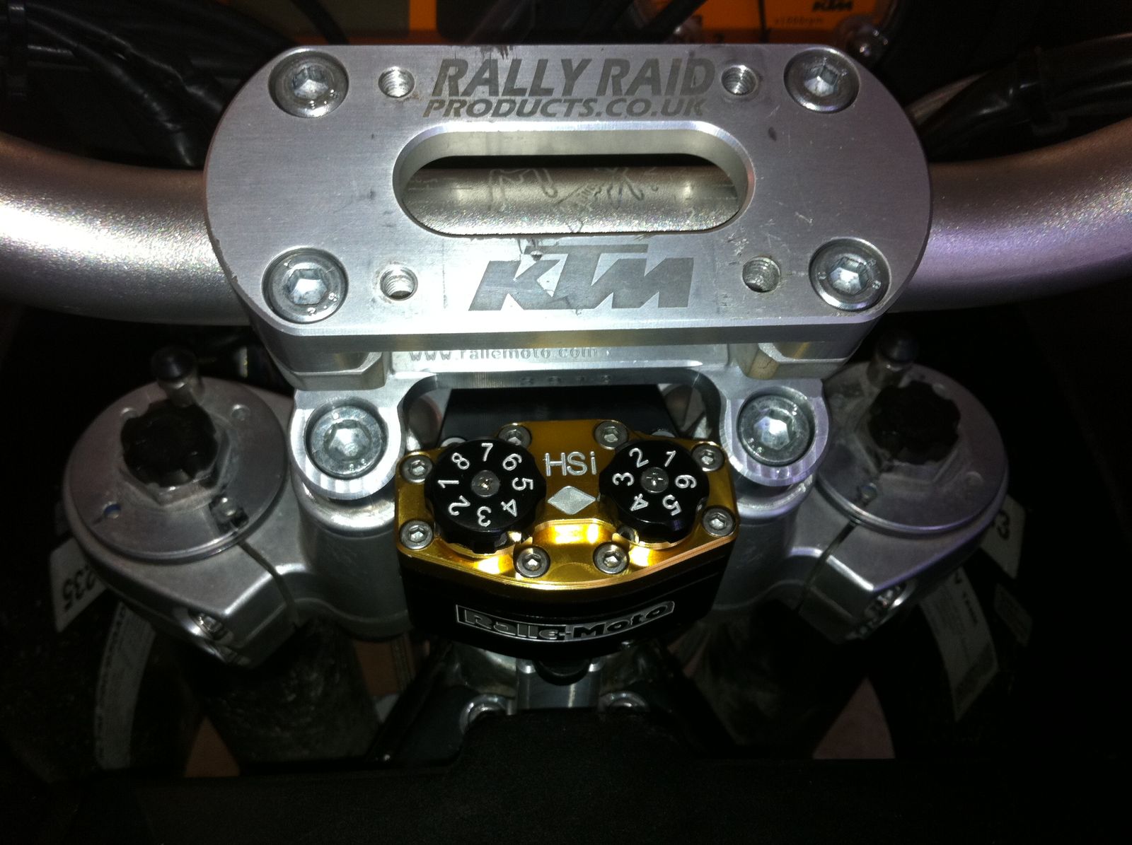

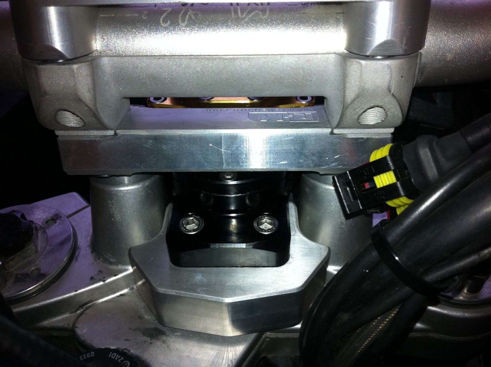

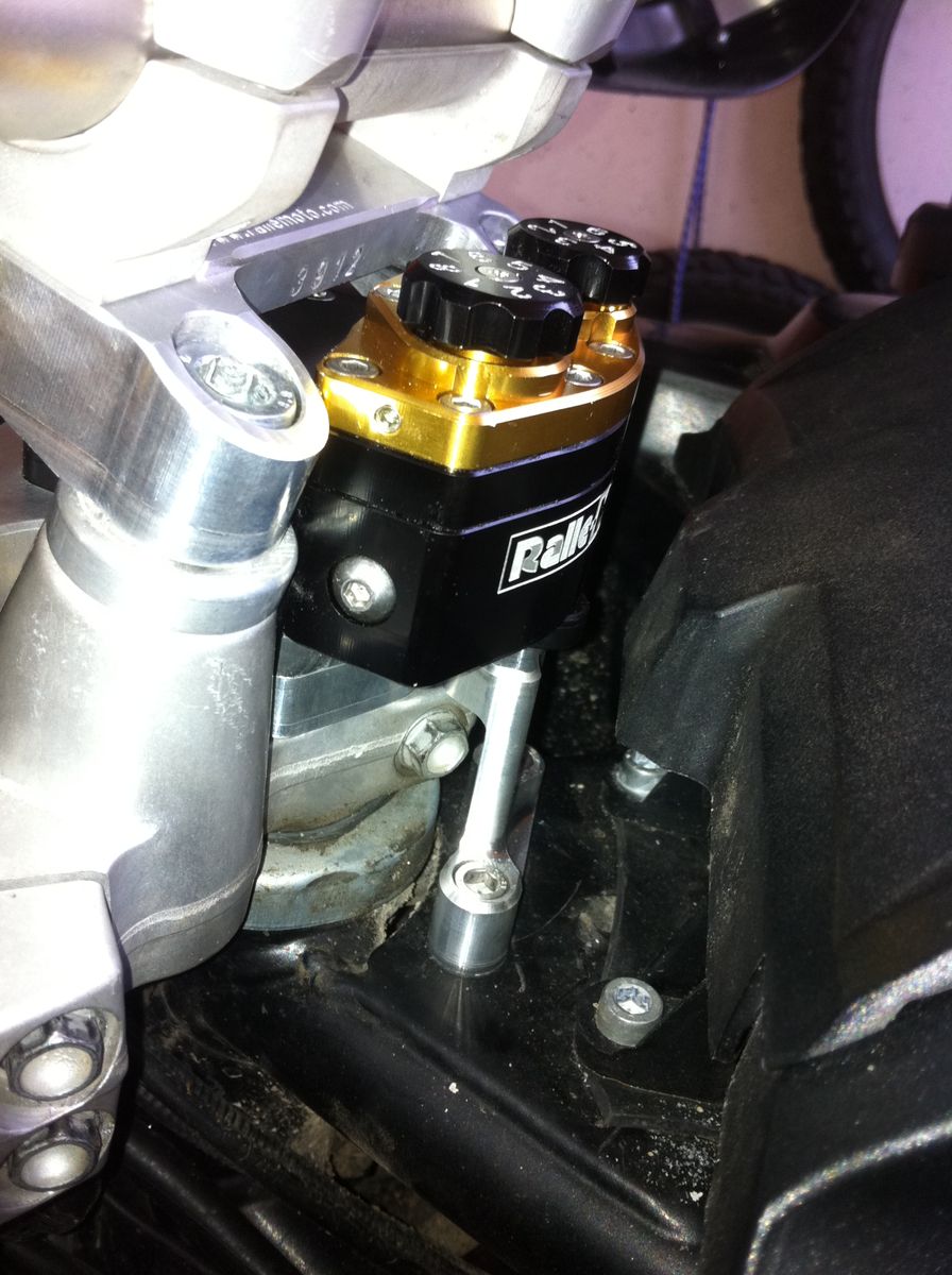

Hier der Einbau mit Ralle Moto Lenkererhöhung:

BeitragVerfasst am : Mo, 4. Jul 2011, 8:23    Titel: Antworten mit Zitat
Moin TD,
haste da den LD hochgesetzt? Eine normale KTM-Lenkerklemme würde da wohl nicht mehr drauf passen. Sieht jedenfalls so aus unsure
Gruß-BRB

BeitragVerfasst am : Mo, 4. Jul 2011, 8:41    Titel: Antworten mit Zitat
Beim RM2 brauchts ne Lenkererhöhung, die wie die Ralle-Moto die Originale Lenkerklemmung komplett nach oben und vorne versetzt.
Nur nach oben gibt Probleme mit der Bedienbarkeit des LD und Lenkererhöhungen, die zwischen den Originalen Lenkerklemmschalen
sitzen (z.B. SW-Motech), taugen nichts, da die KTM-Klemmung ja auch unten einen Mittelsteg hat.
Jens
@Turbo: Nice Pics!!
2020 - back to Tenere Cool

BRB(Blöder Rübenbauer) @ Mo, 4. Jul 2011, 9:23 hat folgendes geschrieben:
Moin TD,
Gruß-BRB
Das Teil unter dem LD ist der gefräste Aufnahmeadapter, welcher mittels der Lenkkopflager-Mutter befestigt wird.
Ich habe gestern mal bei der ADV von meinem Nachbarn nachgemessen.... ohne Erhöhung wird es sehr, sehr knapp. Event. reicht vielleicht die original KTM Erhöhung aus, aber dann die Bedienung der Einstellrädchen wahrscheinlich eine Fummelei.....

Turbodiesel @ Mo, 4. Jul 2011, 10:05 hat folgendes geschrieben:
Es gibt wohl noch die Möglichkeit, den LD zusätzlich auf der Gabelbrücke zu befestigen.
Dazu kann man die Gewinde in der LD-Aufnahme aufbohren und mit längeren Schrauben
die Gewinde in der Gabelbrücke verwenden.
So hats ein User hier im Forum gemacht.
Also keine Gewähr für diese Aussage!
Meine Rede...

BeitragVerfasst am : Mo, 4. Jul 2011, 9:31    Titel: Antworten mit Zitat
yenzee @ Mo, 4. Jul 2011, 10:13 hat folgendes geschrieben:
Hatte ich mir auch schon überlegt, aber dann sein lassen. Der Adapter sitzt einwandfrei und spielfrei und wird durch die Mutter eigentlich nur fixiert. Funktionieren würde es, ist aber m.E. nicht unbedingt nötig. Der RM1 für die LC8 wird nur deswegen so befestigt, da dieser keinen Adapter hat ( und braucht ).
