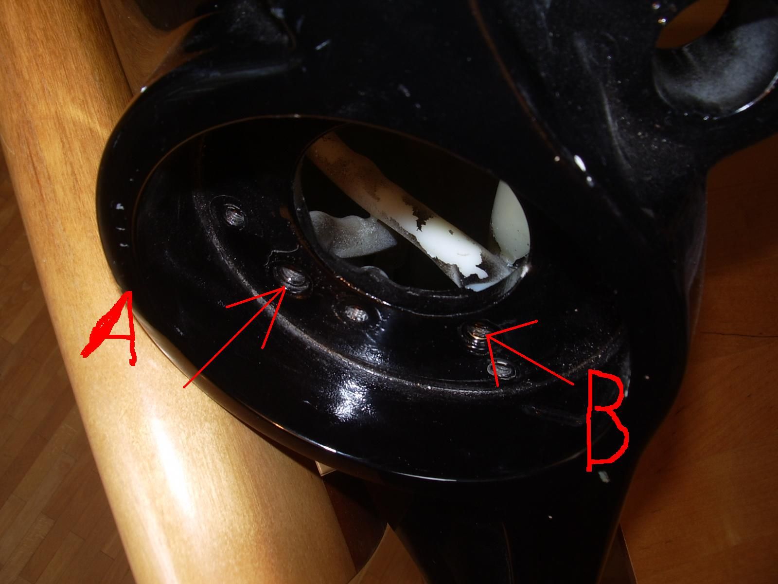

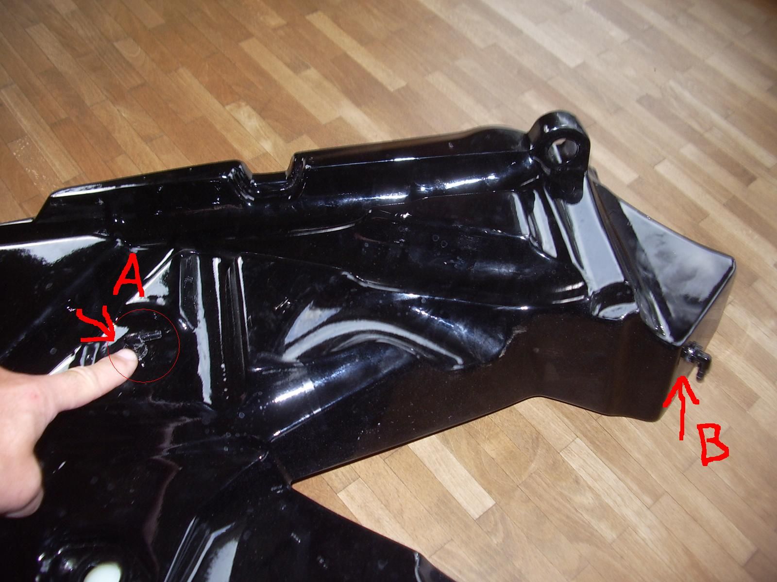

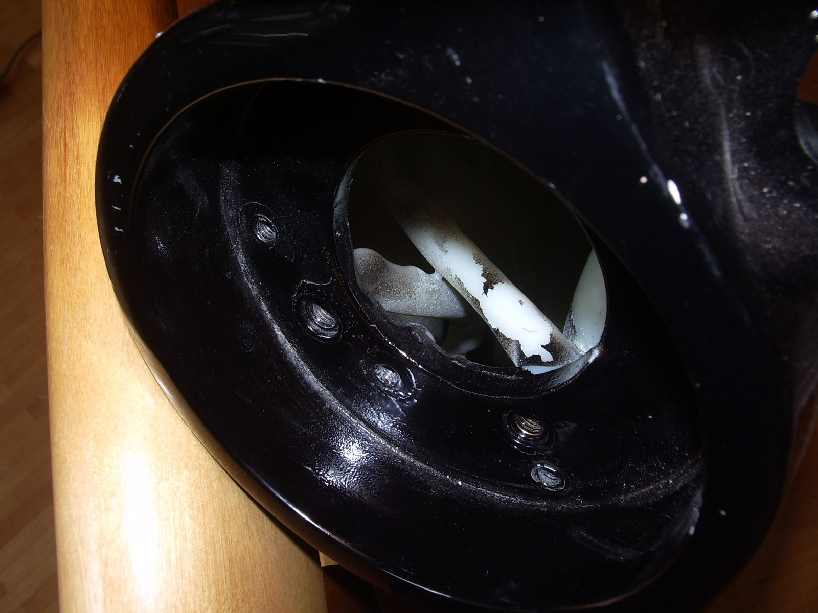

..... der Überdruck entsteht natürlich durch Schüttelei/Wärme etc., euer Ehren, und wird einfach irgendwo zu langsam/garnicht abgebaut (bin nich so schnell am Rechner, hatte das eigentlich schon geschrieben aber dann wieder weggedrückt)
so jetzt noch mal ein paar Pics vom linken Tank, jetzt brauchst bloss noch´n Blase Hase. Hab mal aufgemalt welches loch wo rausbläst

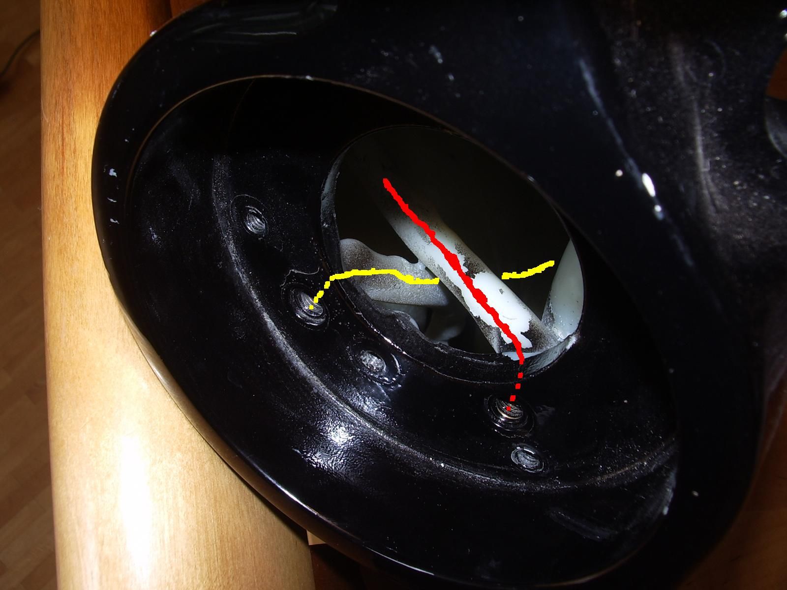

schon wieder zu langsam, hier noch ein´s zum verdeutlichen, das Markierte sind die Kanäle innerhalb des Tanks.
(weiß eigentlich jemand wie man so´n Tank (innen Lacknebel/Dreck tststs)wieder sauber kriegt ? wacko )

Ich meinte die Kanäle im TankDECKEL Wink .
Versuch doch den Dreck im Tank mit einem gscheiten Sandstrahler wegzupusten. Na einer gründlichen Bearbeitung sollte keine Dreckspur mehr da sein, aberauchkeinTank

.........habe mich bei den Tankhälften Seiten verdaddelt.
also: Rechte war voll Voll und die Linke voll Leer.
Ich vermute , dass Benseng-Inhalierer mir seiner Vermutung,
dass sich das Benseng bei meiner Rum-Eierei zu sehr erwärmt hat.
Die von Froschi angeführten End-und Belüftungen im Tank sind ok.
Habe jetzt die Gummis in den Tankdeckel im Verdacht, die scheinen ausgehärtet und sich in feinen Endlüftungskanäle gedrückt zu haben.
Nach dem Abschneiden der Lippen war es etwas besser
Werde morgen zwei neue Bestellen............
...............und dann gibses die zweite Hälfte Bescheud.
