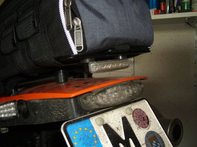

Alpenfan @ Do, 29. Sep 2011, 10:09 hat folgendes geschrieben:
HotFire @ Do, 29. Sep 2011, 9:15 hat folgendes geschrieben:
Kann man das im "NUR" Bremslicht Modus nutzen ???
Einfach den Draht für´s Schlusslicht nicht anklemmen Wink
Zwecks Kellermann Rombus II
Wie zufrieden bist Du mit den Kellermännern Question
Wenn beides mit LED ist, dann geht wahrscheinlich nur einfach den Draht weglassen nicht. Oder hast Du es schon probiert ? Kann ja sein, dass die Kellermänner eine andere Schaltung haben, aber ich habe mir auch ein 2. Rücklicht nur als zusätzliches Bremslicht montiert und da braucht es eine Diode, sonst kommen die wahnwitzigsten Brems- und Rücklichtkombinationen raus.
Ob der nachfolgende Anschlussplan auch für die Kellermänner gilt weiß ich nicht, aber auf jeden Fall bei der Verwendung von 2 LED Lichtern.
 Dateigröße:  97.73 KB
 Angeschaut:  712 mal
Anschlussplan 2 LED-Rücklichter.pdf
 Dateiname:  Anschlussplan 2 LED-Rücklichter.pdf
 Dateigröße:  6.48 KB
 Heruntergeladen:  465 mal

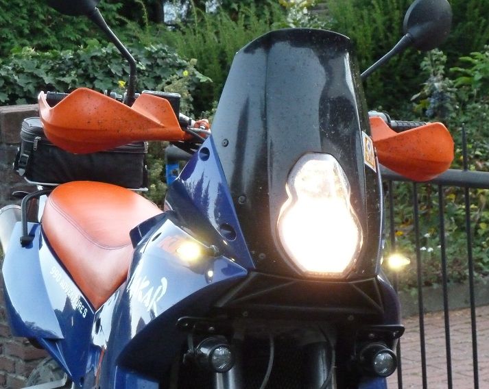

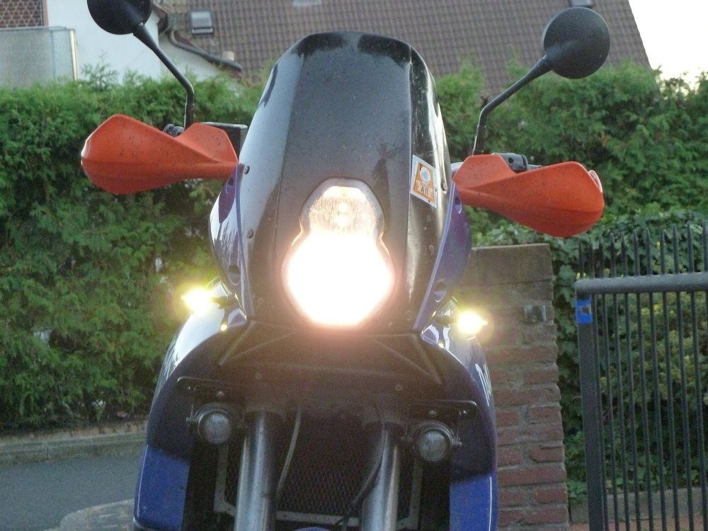

ralfi @ Do, 29. Sep 2011, 11:29 hat folgendes geschrieben:
die verlinkten kellermänner mit dem "tagfahrlicht" Leds vorne kannte ich noch nicht....hat die schon jemand verbaut?
Ja, ich find se gut.
alles was für eine bessere erkennbarkeit sorgt ist gut.
werden vile zu viele über den Haufen gefahren, weil sie übersehen wurden.
Gruß.
Goran

ralfi @ Do, 29. Sep 2011, 20:10 hat folgendes geschrieben:
hey cool! super!
kannst du bitte ein bild von vorne einstellen, dass ich mir ungefähr vorstellen kann, wie gut die blendwirkung der LEDs ist? das wäre sehr lieb...
Hallo Ralfi,
die Kellermann PL wirken auf den Fotos etwas gelblich, sind in Wirklichkeit aber strahlend weiß.
Gruß.
Goran
