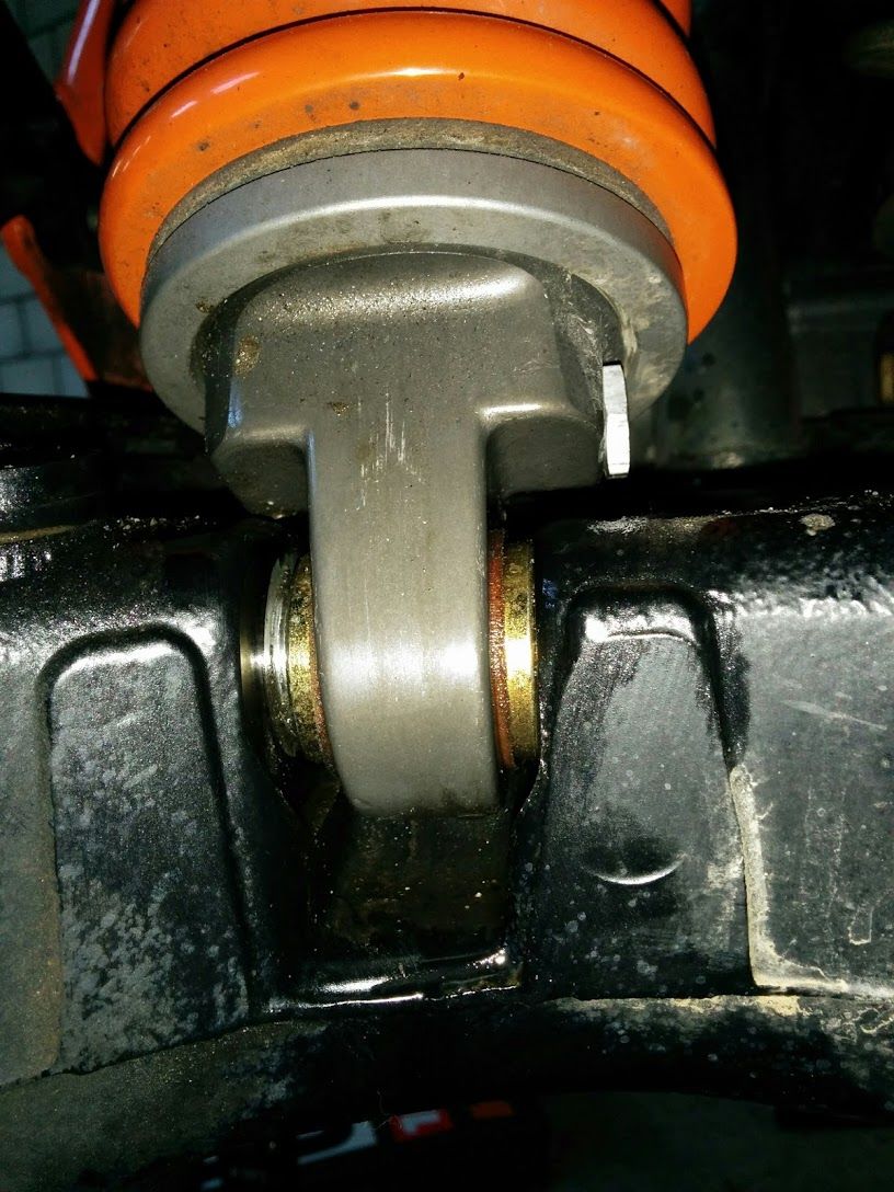

BeitragVerfasst am : Di, 16. Aug 2016, 19:48    Titel: Antworten mit Zitat
In meiner Jahrgangsspezifischen Anleitung steht 80Nm gefettet. Im Ersatzteilkatalog beim gleichen Modell und gleicher Jahrgang steht Loctite. Die scheinen sich ja selbst nicht einig zu sein.
Die Schwingenachse ging mit sanften Schlägen mit dem Gummihammer gut raus. Bleibt das Problem mit dem Federbein.
Ist das normal, dass das Federbein festklemmt. Wie löse ich das am besten?

Marcus D.Offline
Anmeldungsdatum: 14.01.2006
Beiträge insgesamt: 155
 →  84.000 km
zugelassen wurde Sie aber erst im März 2006 ;-)
BeitragVerfasst am : Di, 16. Aug 2016, 21:27    Titel: Antworten mit Zitat
Federbein oben loschrauben und Schwinge mitsamt Federbein herausnehmen - wenn nichts hilft an eigenem Werkzeug: Schlagschrauber in einer (LKW-) Werkstatt, mehr Kraft gibts erst wieder im Schiffsbau Laughing

MopeteOffline

Die Schraube ist raus, aber das Federbein steckt noch immer fest.
Marcus D.Offline
 →  84.000 km
BeitragVerfasst am : Di, 16. Aug 2016, 21:31    Titel: Antworten mit Zitat
mit z.B. Montiereisen zwischen Fedrbein und Schwinge und in Fahrtrichtung hinten weghebeln.

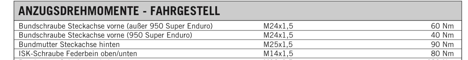

sinclairOffline
Anmeldungsdatum: 08.02.2007
Beiträge insgesamt: 702
KTM LC8 Adv 990 S, 2007
BeitragVerfasst am : Di, 16. Aug 2016, 22:18    Titel: Antworten mit Zitat
Dito: hebeln!
Bild ist aus Reparaturanleitung für Adv. 2007.
80Nm ohne Loctite.
Wie geschrieben, geht eine Stahlschraube in Alugewinde ganz gerne mal,fest, auch ohne Loctite Mr. Green
Daher besser Molykote Paste mit 80 Nm. Da löst sich nichts.
Hab die Kette schon 2 Mal somgewechselt, und die Schraube war bei Demontage nie locker.
Hat sich aber beim 2. Mal,deutlich besser lösen lassen. Und das Alugewinde in der Schwinge ist auch noch Heil. Das ist schonmal,was wert Wink
