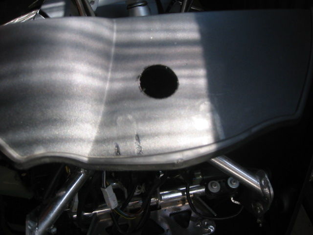

@ d-line 75
damit das passt, mußt Du neben dem Loch für den RAm auch an der Kante zu den Instrumenten was ausschneiden. Ich wollte den zumo nämlich möglichst weit Richtung Scheibe und nicht zu hoch haben, und die Lasche der Halterung geht gerade vor der Scheibe noch aufzuklappen. Wenn Du willst, kann ich bei Gelegenheit die Maße der Ausschnitte zuschicken, dann passts wenigstens (nicht wie bei mir, wo der Ausschnitt an den Instrumenten a bisserl zu breit wurde- naja probieren geht über ..)

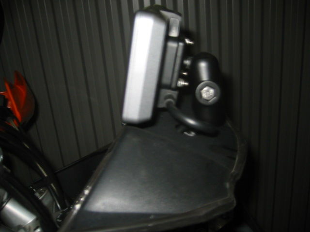

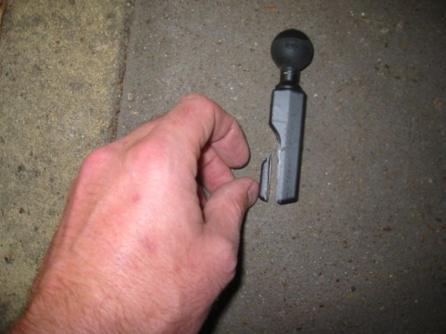

@el ce achtler
Danke für das Angebot, ich bin aber schon durch mit der Sache.
Ich habe die Halterung mittig montiert. Damit ich nicht in Konflikt mit dem Scheinwerfer komme musste ich zwischen Insturmente und Blech gehen, dafür musst ich die Halterung schmaler arbeiten. Sitzt für das ZUMO 660 so perfekt. Ich hänge einfach mal Fotos an.
Ich bleibe dabei, bisher die beste Idee zur einfachen und günstigen Befestigung.
Schrauben kürzen wg. Scheinwerfer

@d-line 75
Hast Du damit schon Offroad Erfahrung?
Hatte beim Tom Tom auch die originale (Kugel) halterung, - das hat sich nach einer kleinen Schotterpassage sofort verdreht.
Hoffe für dich daß es hält.
Grüße
Stefan

BeitragVerfasst am : Do, 25. Jun 2009, 13:23    Titel: Antworten mit Zitat
Nö, noch keine Offroaderfahrung.
Sind bei dem Tom Tom den auch die originalen Ram Mount Teile beigewesen, ich kann mir nicht vorstellen, das da Bewegung reinkommt, solange man sich nicht voll auf den Pinsel legt oder die Gaben dauernd durchschlägt. unsure
Naja die Praxis wird zeigen, ob es für meine Ansprüche (mein Können) genügt. Smile
