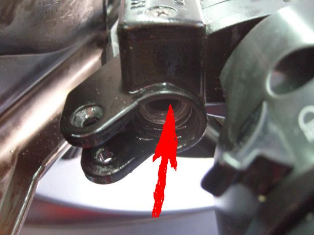

BeitragVerfasst am : Sa, 9. Jan 2010, 16:21    Titel: Antworten mit Zitat
....zu der Reparatur der Magura Armatur und des Austausches des Geberkolbens mit Andruckfeder, vorher schon der Wechsel der Andruckfeder (da gebrochen), beschrieben eine Seite vor dieser:
nach ca 5000km läuft Öl aus der Armatur!

BeitragVerfasst am : Sa, 12. Feb 2011, 10:04    Titel: Antworten mit Zitat
Hallo BRB,
Vor nicht ganz einem Jahr hat mein Mech den KGZ und den KNZ gewechselt und seit ein paar Tagen trennt die Kupplung nicht mehr richtig wenn ich am Morgen auf die Arbeit gehe. Kaum warm, alles wie vorher. Jetzt habe ich nach deinen Angaben den KGZ geprüft und siehe da, die weisse KS-Scheibe hat spiel und es hat doch schon ein paar Tropfen Oel. Werde heute beim Mech meine Garantieansprüche geltend machen.
Vielen Dank für eure Erfahrungsberichte und Anleitungen.
