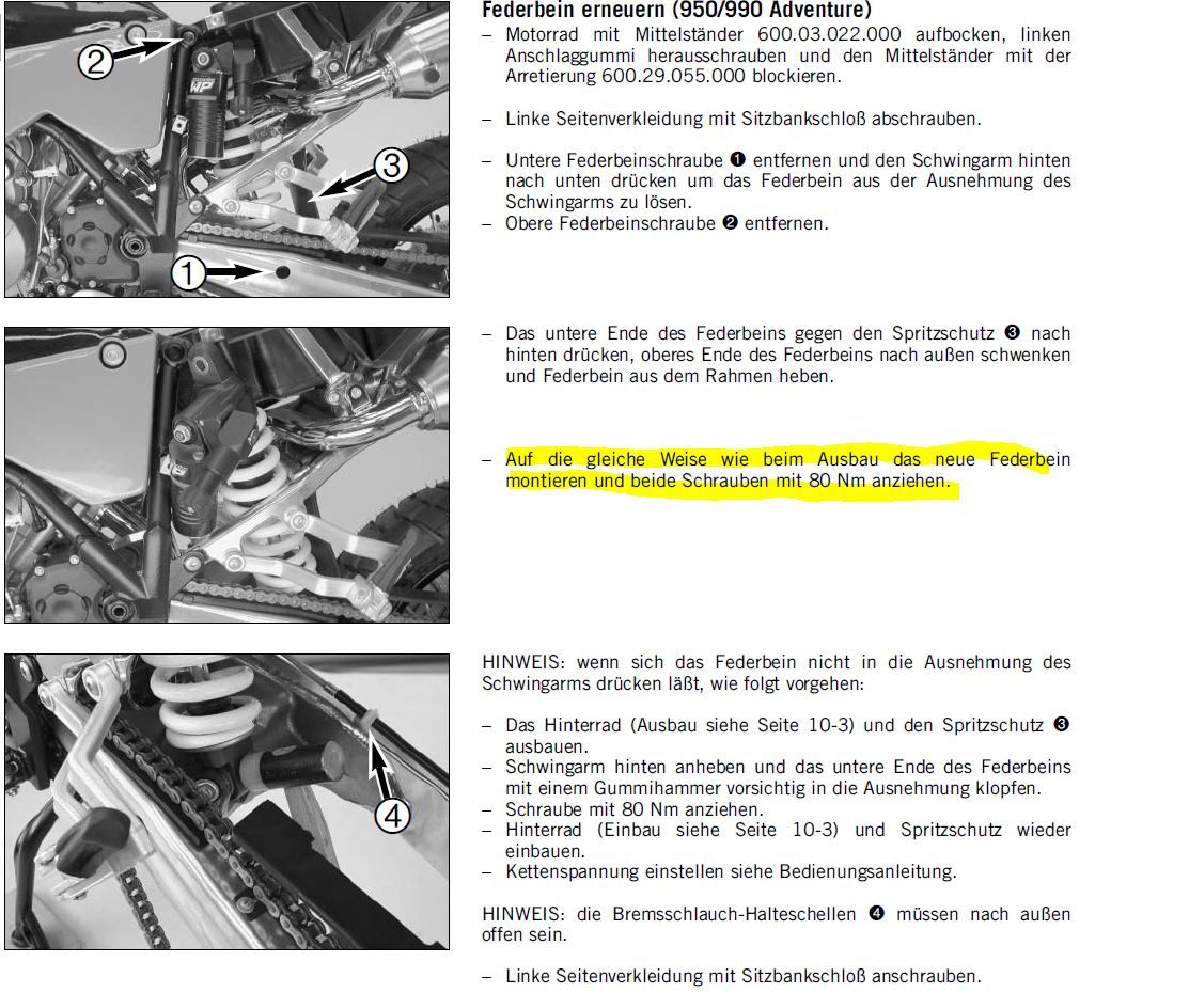

Wieso? ... im WHB steht da was von 80 Nm Drehmoment für die untere Befestigungsschraube. Das bekommt man doch mit einem normalen, guten Drehmomentschlüssel hin.

schlusi @ Di, 18. Feb 2025, 18:04 hat folgendes geschrieben:
80 Nm? blink
Meinst du die Steckachse?
Ich meine die obere und untere Befestigungsschraube des Federbeins ... steht so im WHB von KTM
 Dateigröße:  191.61 KB
 Angeschaut:  308 mal

alle aneinander vorbeigeredet.... Laughing
