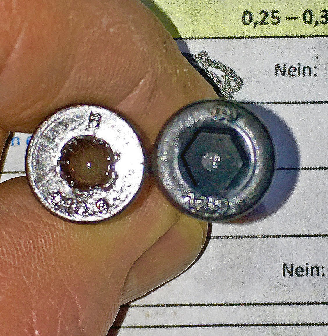

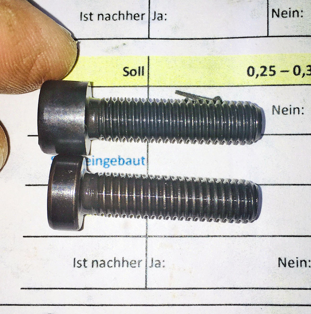

Winterzeit ist Servicezeit wub
Maschine ist zerlegt und wird mal richtig auf Vordermann gebracht.
Erste Hürde ist genommen. Die Ventile sind ohne Verluste eingestellt worden.
Warum schreib ich das? Ich habe Schiss gehabt, daß mir eine von diesen M8 Nockenbrücken Schrauben überdreht. Obwohl nur mit 18Nm angezogen, wird es gefühlt jedes Mal zum Russisch Roulette mit dem kleinen Inbuss.
Das habe ich jetzt geändert und mir vernünftige Zylinderkopfschrauben mit ordentl Grip aus der Bucht besorgt. Kann ich nur empfehlen. eine Baustelle weniger an der Käthe Mr. Green

Hatte mit den Schrauben bisher nie Probleme. 12.9 hält schon was aus..
PS:Formblatt kommt mir bekannt vor Wink

Das Gefühl des Überdrehens im Imbus habe ich auch jedesmal.

Und ich habe auch schon eine vor 2 Jahren überdreht. blink Gott sei Dank, ließ es sich mit time sert reparieren Smile

Klas @ Fr, 10. Jan 2020, 15:16 hat folgendes geschrieben:
Hier die Lösung: Drehmomentschlüssel lesen
Gruß Günter
Wer weiß denn schon alles gruebel

BeitragVerfasst am : So, 2. Mai 2021, 15:38    Titel: Antworten mit Zitat
Was nützt die andere Schraube wenn jedes Mal beim festziehen der Schrauben das Innengewinde im Zylinderkopf überdehnt wird. Irgendwann ist das Innengewinde futsch.
Gruß Günter

hpn174 @ So, 2. Mai 2021, 16:33 hat folgendes geschrieben:
Zitiert mich und hat noch nicht mal gelesen, was er zitiert 😂
„18Nm“
Einfach mal selbst den gr Service machen 🤙
Beste Grüsse, habe sogar mal Maschinenbau studiert 🤝

Klas @ So, 9. Mai 2021, 19:18 hat folgendes geschrieben:
„18Nm“
Sorry hab ich vermutlich Überlesen
Ich wollte hier keinem auf die Füße treten. Nochmal
Nur hier zur Info und ohne Bewertung Bitte!
Einen großen Service habe ich auch schon selbst gemacht, bis zur kompletten Zerlegung des Motors.
Gruß Günter
