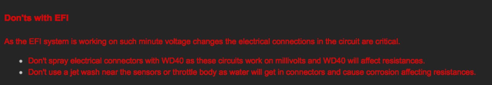

*Noch ein Tipp aus dem ADV Rider Forum. Betrifft vmtl. vor allem den grauen Stecker der Einspritzung.

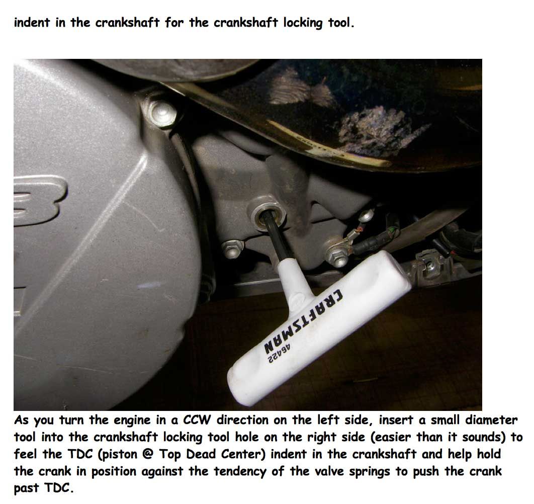

"1) To tear everything apart I just followed the KTM 950 Hall of Wisdom documents."
Beweis s. Foto. Also bei KTM info Hall of wisdom beschweren ohmy
* Ich verstehe bloss nicht, warum er seine ganze Maschine zerlegt, der Welt ein schönes Video schenkt, um dann mit einen coitus interuptus kurz vor dem Ventile Einstellen zu enden Mr. Green
