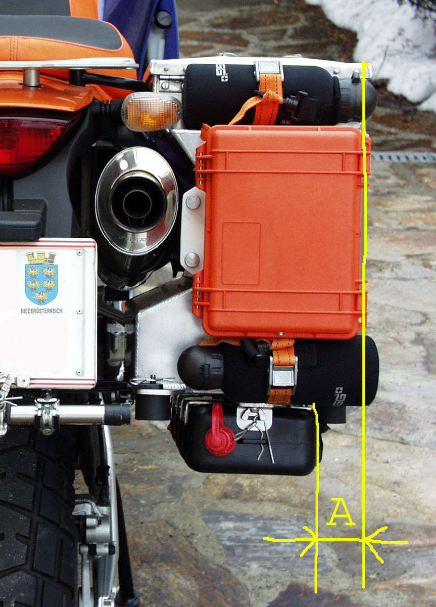

BeitragVerfasst am : Fr, 26. Nov 2010, 21:56    Titel: blechkanister? Antworten mit Zitat
hat jemand auch schon mal solche 5l blechkanister in verwendung oder an die koffer montiert??
wär interessant die unten dran zu schrauben, da diese sicher robuster als die kunststoffdinger sind
5l Blechkanister

BeitragVerfasst am : Fr, 26. Nov 2010, 21:58    Titel: Antworten mit Zitat
die funken schöner als die Plastedinger während des Durchschleifens
Mr. Green
sozusagen echte Afterburner
Cool

BeitragVerfasst am : Sa, 27. Nov 2010, 9:56    Titel: Re: blechkanister? Antworten mit Zitat
igor @ Fr, 26. Nov 2010, 21:56 hat folgendes geschrieben:
...habe ich ebenfalls in`s Auge gefasst aber aus 2 Gründen wieder verworfen:
1.) Wie franky01 schon sagte: Funkenfluggefahr beim Sturz...
2.) Um dem Kanister die Chance zu geben einen Sturz auf ebener Fahrbahn unbeschadet zu überstehen muß der Abstand A groß genug sein um zu verhindern das der Kanister bei auf dem Koffer rutschendem Bike auf der Fahrbahn schleift. Das geht sich bei den RMS-Koffern und handelsüblichen 5l Blechkanistern einfach nicht aus....
...Abstand A vor der Montage durch "Wurftest" ermitteln...!
