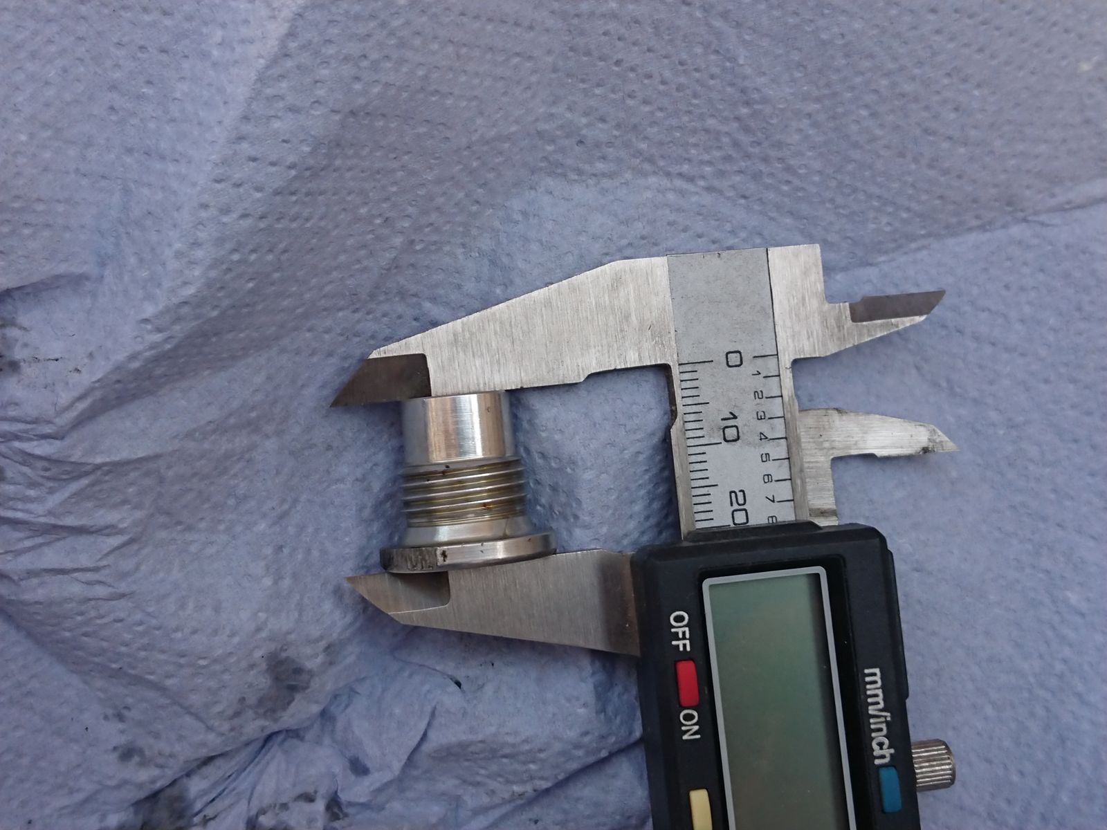

BeitragVerfasst am : So, 4. Mai 2025, 10:01    Titel: Antworten mit Zitat
Hab bei meiner kontrolliert, Weiss aber nicht ob ich die langen oder kurzen Spanner drin hab. Gemessen bzgl. Verschleiß hab ich 11mm, am hinteren Zylinder, Widerstand beim ein Schrauben der ersten Gewinde gänge, also perfekt. Daher hab ich mir den vorderen gespart. Jetzt würde mich trotzdem mal interessieren, welche drin sind, siehe Foto.

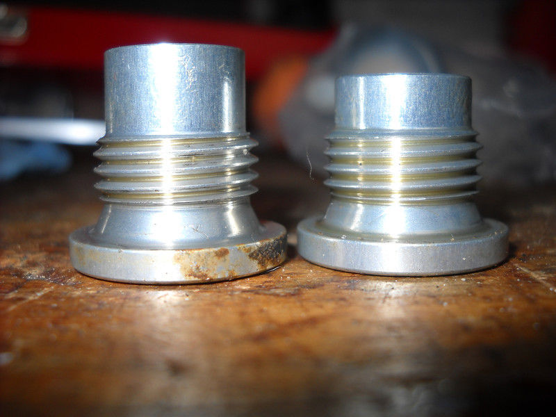

BeitragVerfasst am : So, 4. Mai 2025, 10:40    Titel: Antworten mit Zitat
Sieht aus wie die lange Version

BeitragVerfasst am : So, 4. Mai 2025, 12:02    Titel: Antworten mit Zitat
Ja, rein optisch würde ich auch auf die Länge Version tippen. Hab eben meinen Werkstatt Rechnungen durch. Stehen aber nirgendwo mit drauf. Komisch. Beim 2003er Motor müssen doch die kurzen drin sein. Ein Mass hatte ich nicht gefunden, nur dass die neuen 3mm länger sein müssen.
