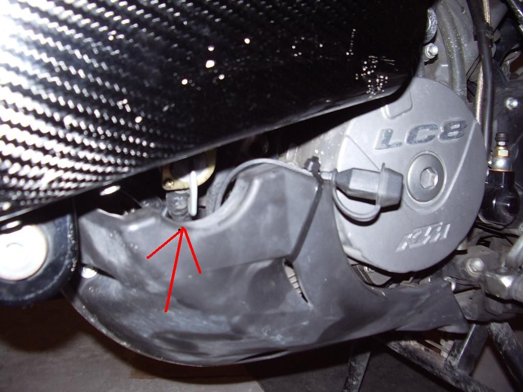

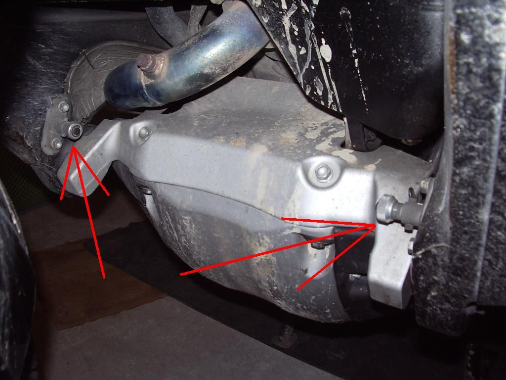

..bruggma, lass mal den Dackel suchen, oder mal ne neue Brille
 Dateigröße:  136.74 KB
 Angeschaut:  512 mal
 Dateigröße:  135.64 KB
 Angeschaut:  500 mal
Beiträge insgesamt: 7577
BeitragVerfasst am : So, 1. März 2009, 20:17    Titel: Antworten mit Zitat
OK, Du hast gewonnen, 300m Fussmarsch, Schande über mich.
Ca. 80Tkm und noch nie den "Haupthahn" benutzt.
Hat es noch mehr so altes Zeugs an dem Ding?
