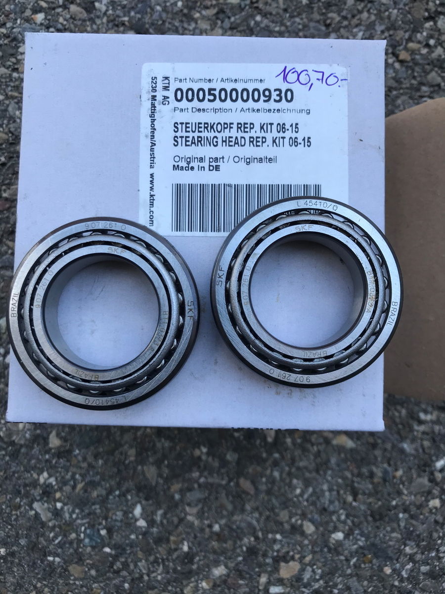

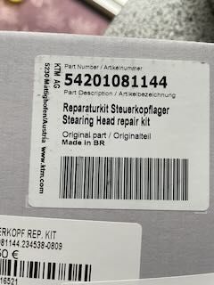

Hallo.
Aus aktuellem Anlass.
Scheinbar werden die nun nicht mehr in Schweinfurt produziert sondern in Brasilien. Innenring BT1-0373 A
Der Satz passt auch bei der 950 Adv 2003, obwohl aufm Kästchen davon nix steht.

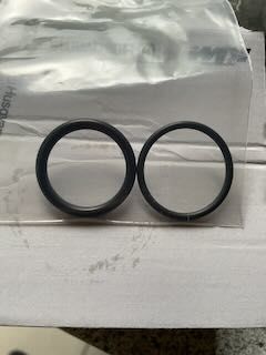

BeitragVerfasst am : Di, 3. Okt 2023, 9:38    Titel: O-Ringe im Reparatursatz? Antworten mit Zitat
Ausbau der Lager hat super geklappt, jetzt habe ich im Reparatursatz zwei O-Ringe, sind die universell im Satz? Finde keinen Ort zum Einbau...
Joachim

BeitragVerfasst am : Di, 3. Okt 2023, 13:04    Titel: Antworten mit Zitat
Die O- Ringe sind an der 990 bzw. 950 nicht verbaut. Bei der 1190 gab es oben Einen.
Die LKL passen überall, 701, 690, 990, 950 usw.
