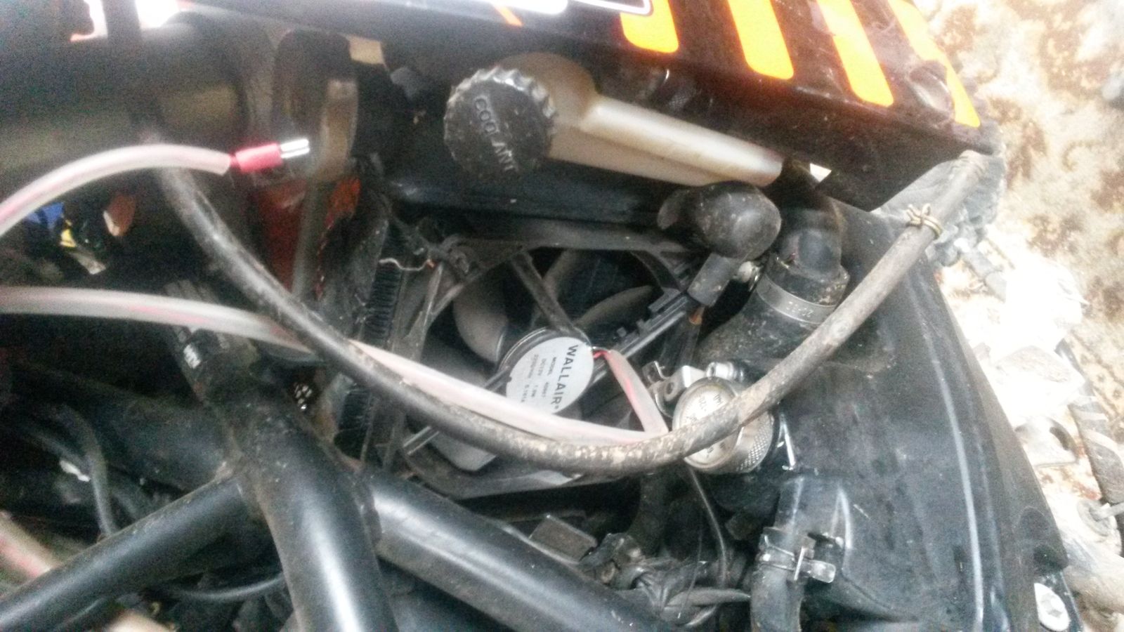

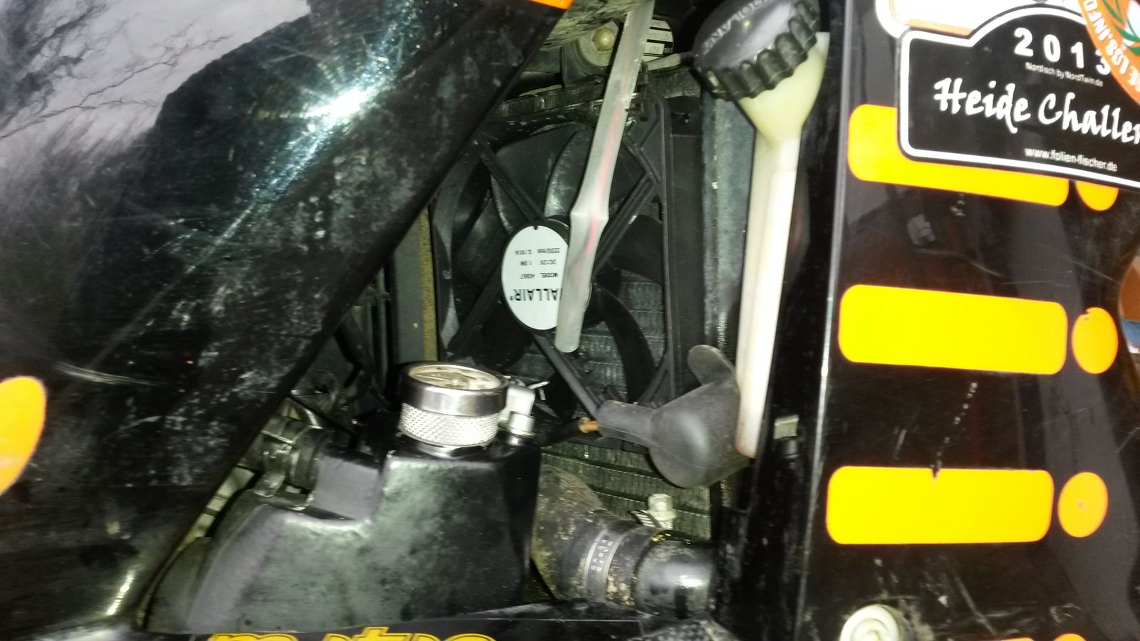

So das Teil von Conrad ist dran nachdem er mehrere Wassertest bestanden hat ...super 1.9 Watt und leise...

moin ollo,
sehe ich das richtig das der Lüfter über den Schalter auf der hamsterbacke separat zuschaltbar ist?
bist Du zufrieden damit?
erzähl mal mehr?!

ollo 950 @ Sa, 5. Apr 2014, 18:38 hat folgendes geschrieben:
Also ich kann mir beim besten Willen nicht vorstellen, daß das Teil nennenswerte Wirkung hat und länger als ein Jahr Einsatz mit einigen Regenschauern überlebt.
Die originalen italienischen SPAL-Lüfter sind schon zielmlich aufwendig gefertigte Teile. Und die haben eine Leistungsaufnahme zwischen 50 und 60 Watt, 25 mal mehr.
Ich habe einen relativ neuen LC4 Lüfter rechts eingebaut, etwas kleiner und auch nur manuell zuschaltbar. Als Schalter habe ich einen robusten Motorradschalter (polo-motorrad.de/de/an-aus-schalter-fur-lenker-mit-schelle-typ-schliesser.html) .

Ja sehr zufrieden und in der Stadt ist nun ruhe ...

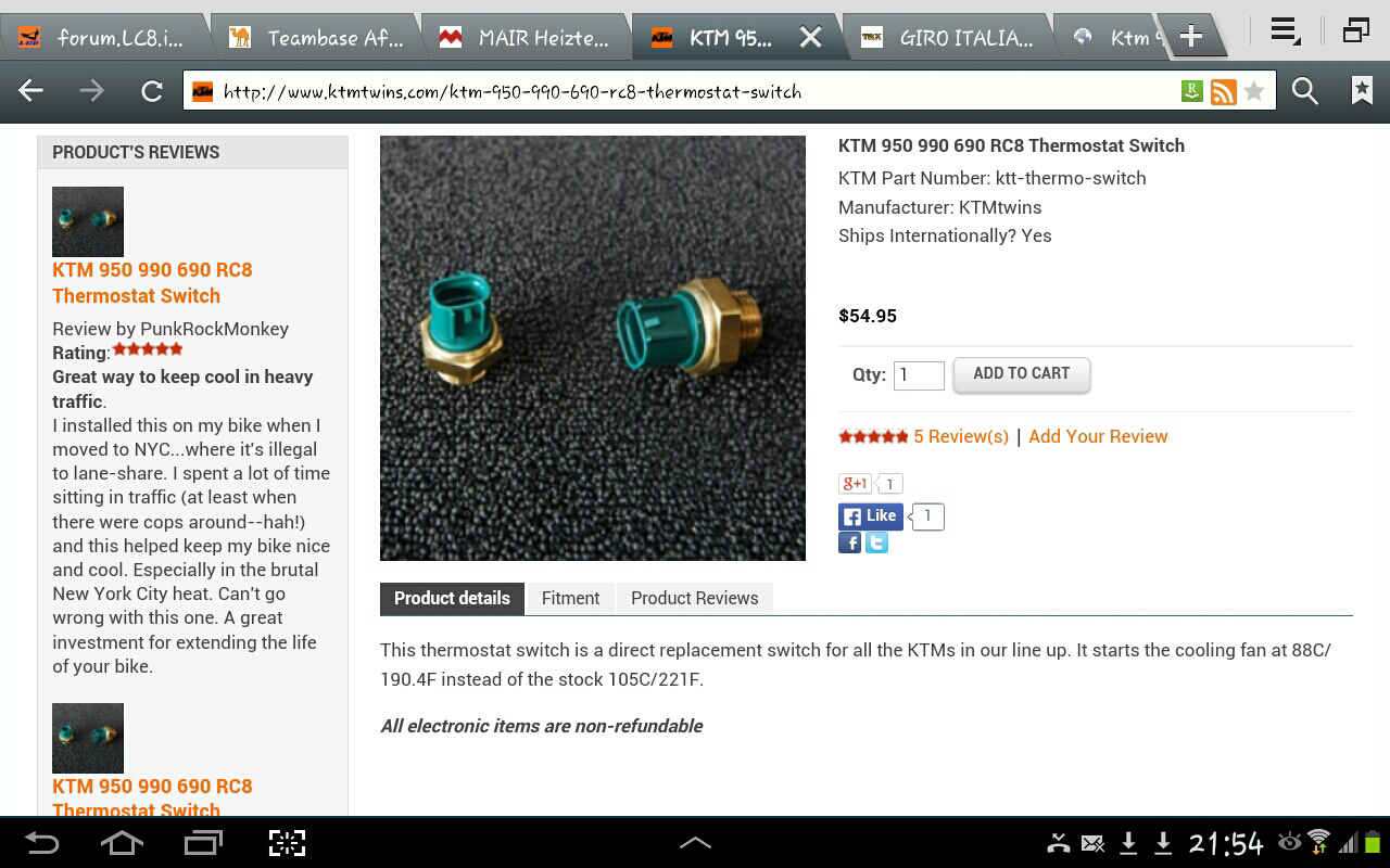

Hier ein anderer Weg .hat das schon jemand getauscht....?

verbaut noch nicht, aber am Lager...
http://www.offroad-kontor.de/Technik-45/category-3 ....... rmostatschalter.html

Dummfrage unsure : Das hieße mein Lüfter würde hier auf Kreta im Sommer schon kurz nach dem Starten anfangen permanent zu laufen (statt bei 105 ° schon bei 88°)! Was bringt das, außer einem früheren Verschleiß des Lüfters.. gruebel ????

Einen geringeren Verschleiss des Motors.
Kühler Kopf, warmer Fuß gut für Haltbarkeit; Warmer Kopf, heißer Fuß gut für Leistung.
Ich habe das Teil an meiner 690ger verbaut; in Montenegro / Albanien ist der Lüfter tatsächlich bei um die 80km/h auf der Landstasse durchgehend gelaufen und hat es trotzdem nicht geschafft die Temperatur zu halten.
DH, ohne das Ding wäre sie überhitzt ( Thermoschalter zündet den Lüfter bei 690ger erst am vorletzten Strich).
Die @ zündet aber früher; weiss nicht mehr genau bei welcher Temp.

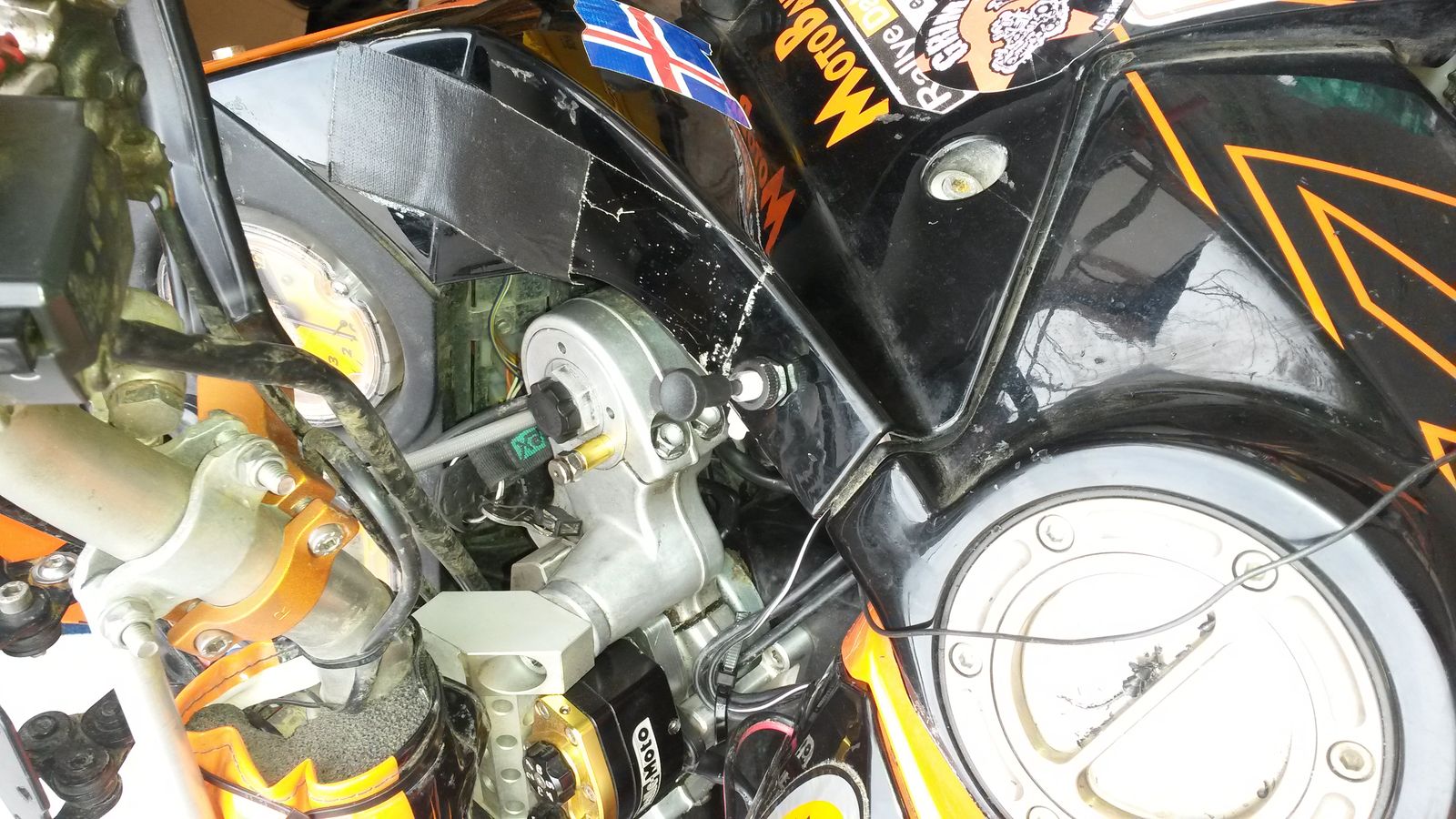

Hier nochmal ein grosses bild vom 14 cm pc lüfter ohne Tank

Wie habt ihr euren Tank vor der warmen Luft vom Zusatzlüfter geschützt?
Wollte nun mal anfangen mit basteln und erinnerte mich an diverse Probleme einiger hier im Forum, die mit Dampfblasenbildung des Sprits zu kämpfen gehabt haben. Hier wirkt die Warmluft am Tank ja nicht gerade förderlich.

siehe mein Beitrag S. 9:
>Hallo an alle Bastler...
>falls es noch nicht erwähnt wurde (habe nicht alle Beiträge gelesen), >bestellt gleich den "Windumlenker" des original Ventilators bei KTM.
>Diesen könnt ihr verkehrt-herum mit Kabelbindern um den Ventilator legen >und damit die heiße Abluft vom Tank aufs Knie lenken... ;-)
