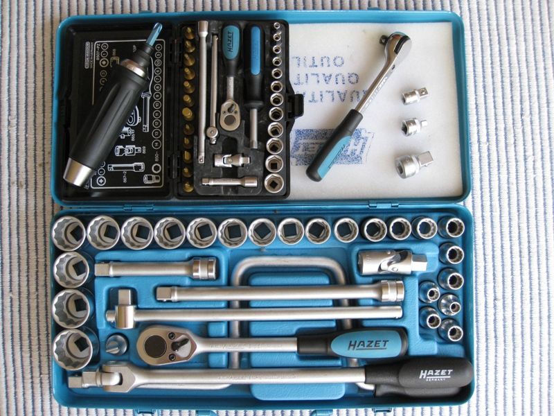

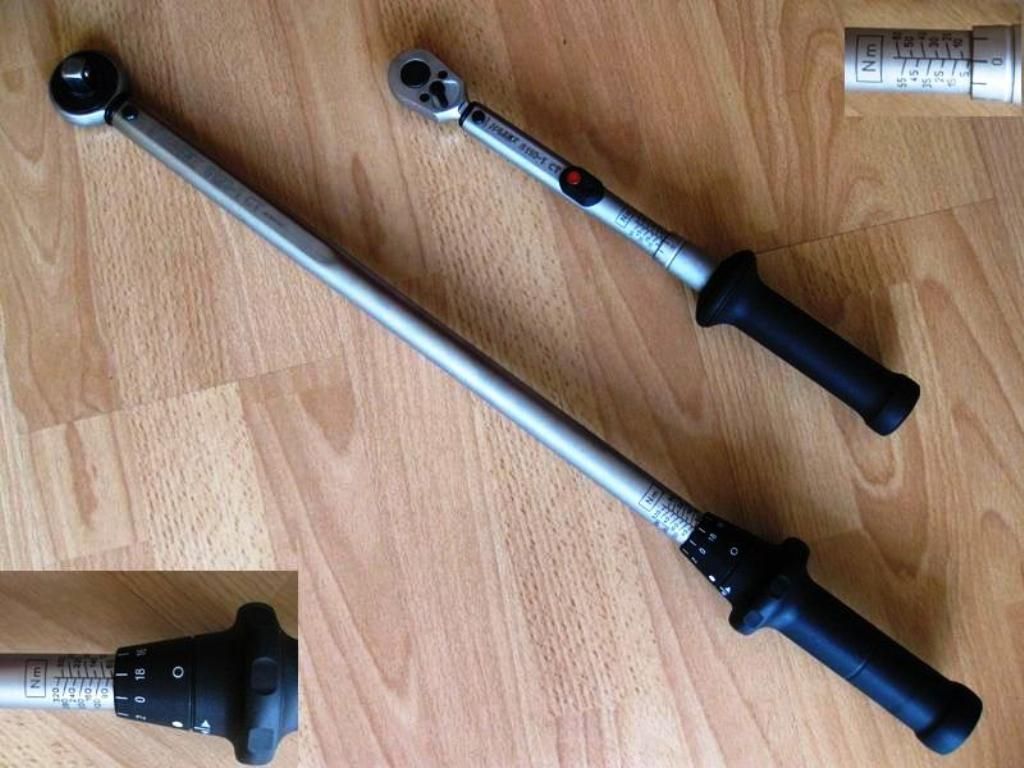

Zu der Frage 1/4 oder 1/2 oder 3/8 oder alles in doppelt:
Ich habe mit den folgenden Werkzeugen die LC8 fast komplett zerlegt und wieder zusammen gebaut !
Hazet Drehmoment in 3/8 mit 5-60Nm (damit mache ich auch 3Nm und 4Nm)
und einen in 1/2 mit 60-320Nm
Hazet Knarrenkasten 1/4 und 1/2 Zoll
3 Adpater (3/8 zu 1/4 + 3/8 zu 1/2 + 1/4 zu 3/Cool
ne Feinzahnknarre in 3/8 Zoll (wenns mal Eng wird)
nen Schlagschrauber für gaaanz feste Dinger
nen großen Satz Bits, Satz Schraubendreher, Satz Zangen und nen Satz Abzieher
Mit dieser Konstellation kann man auf nen 3/8 Knarrenkasten verzichten und es genügen 2 Drehmomentschlüssel ! Nur die M14 bei 80Nm darf man dann nicht mit 1/4 Adapter benutzen, da der Abreißen würde !
Hazet Knarrenkasten 1/4 und 1/2 Zoll, 3 Adpater (3/8 zu 1/4 + 3/8 zu 1/2 + 1/4 zu 3/8) , ne Feinzahnknarre in 3/8 Zoll (wenns mal Eng wird) und nen Schlagschrauber für gaaanz feste Dinger !
 Dateigröße:  115.09 KB
 Angeschaut:  1110 mal
 Dateigröße:  102.81 KB
 Angeschaut:  1176 mal
