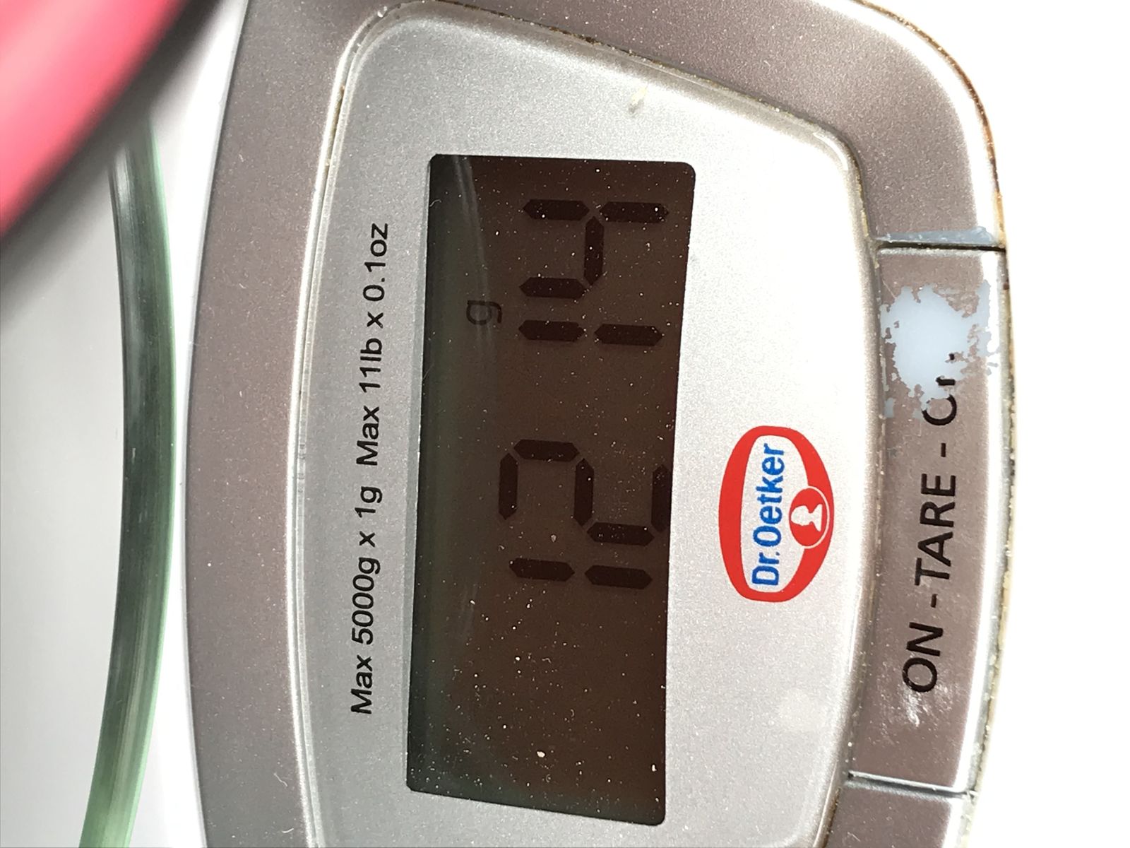

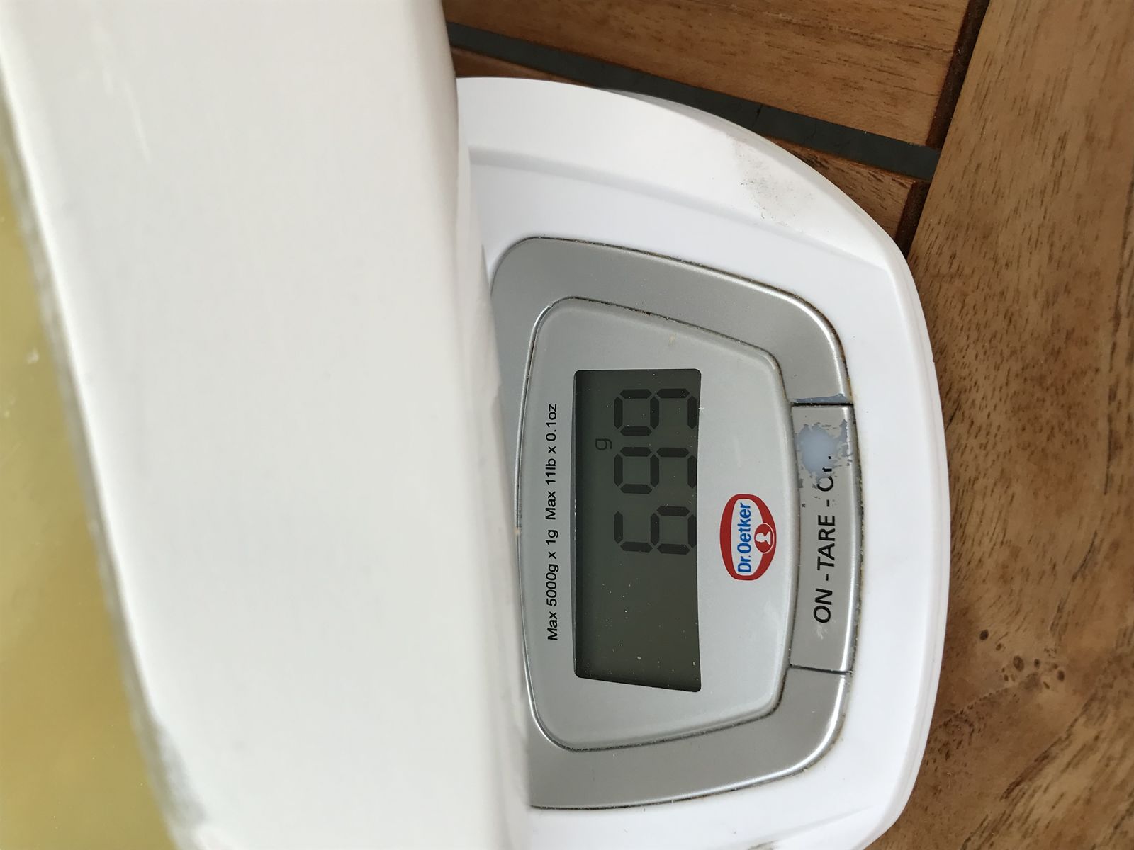

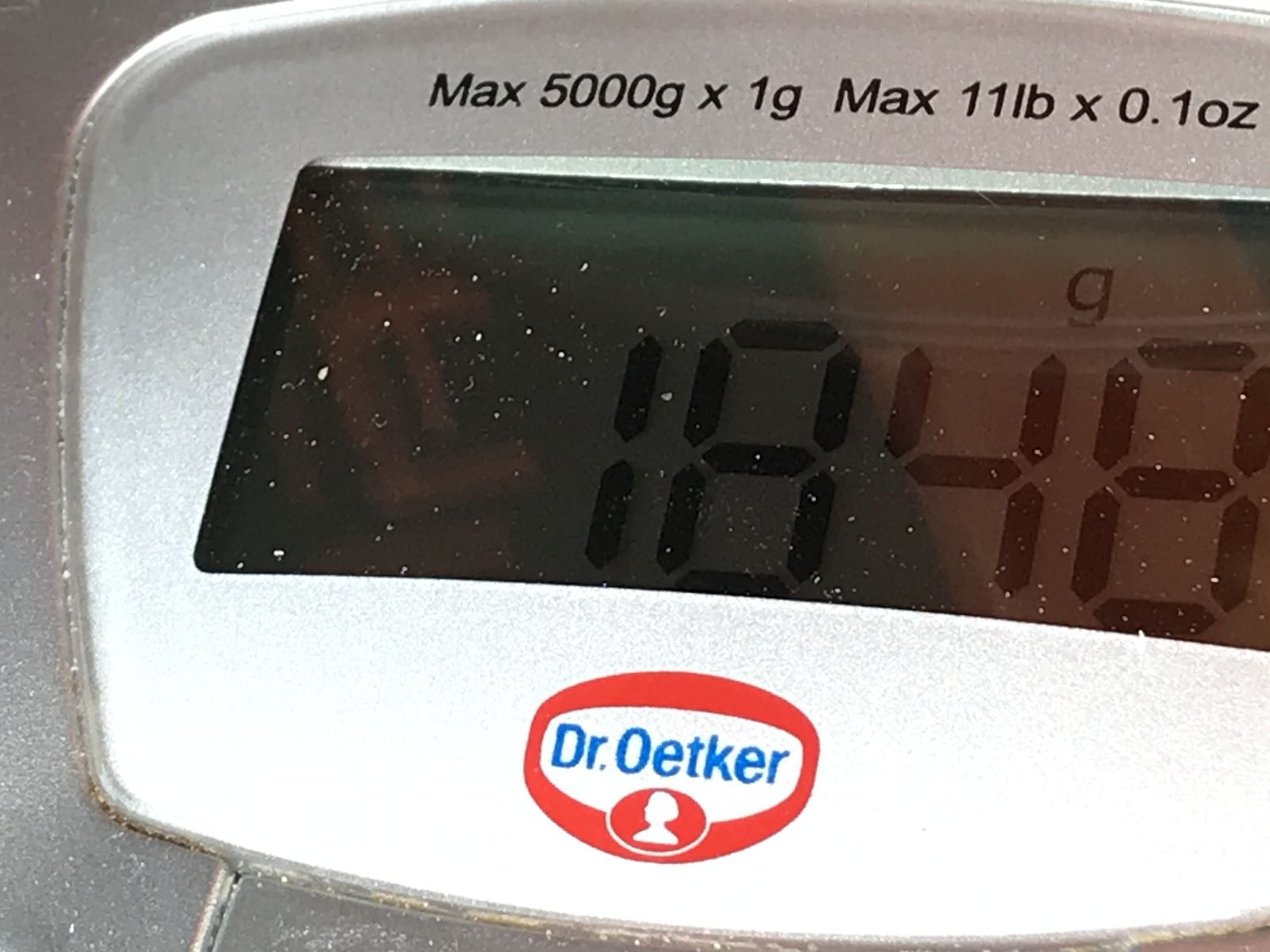

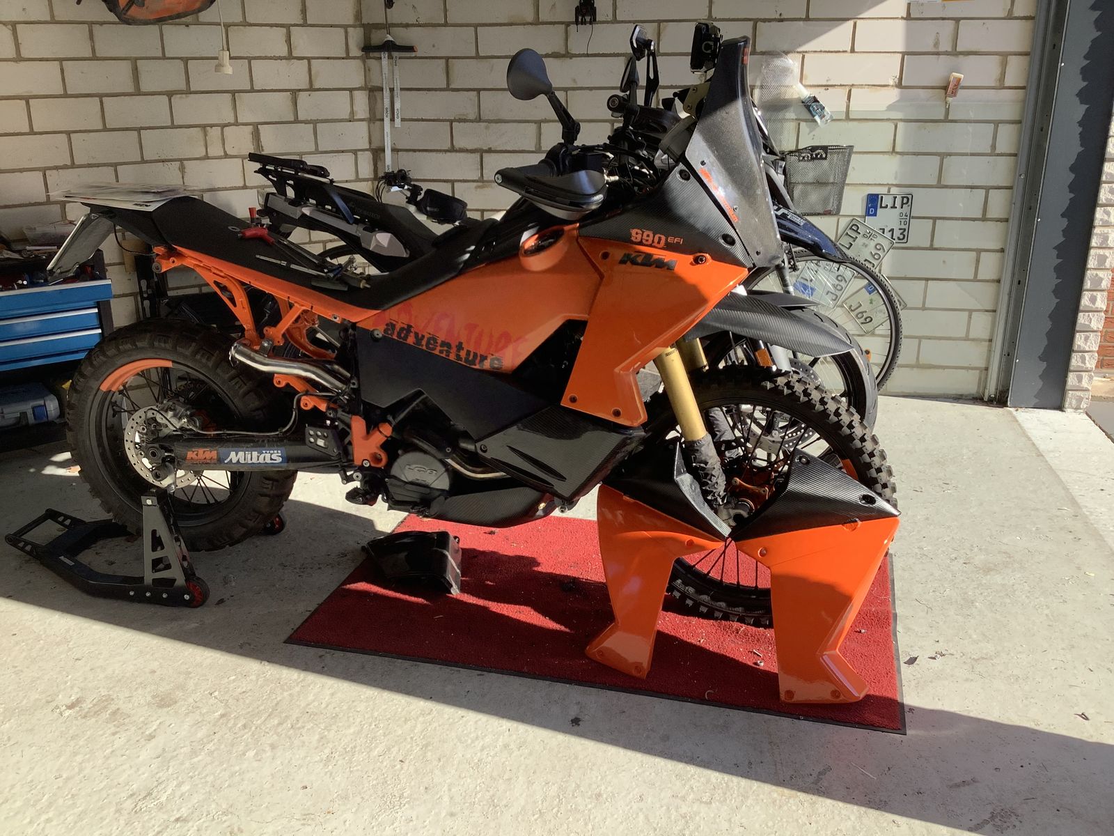

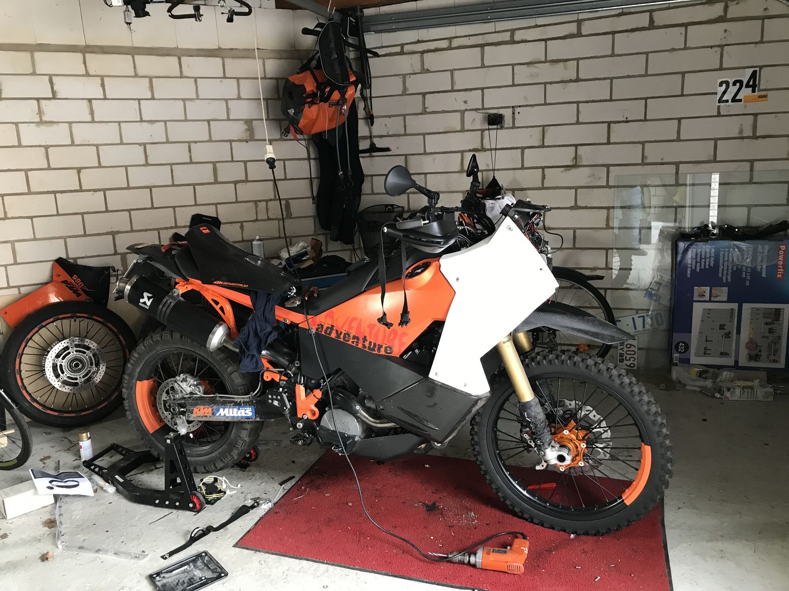

BeitragVerfasst am : Mi, 13. Apr 2022, 19:22    Titel: GFK Seitenteile Perfect-Fairings erhalten ( sehr verspätet ) Antworten mit Zitat
Hey Folks,
Die Seitenteile sind verspätet eingetroffen
— Da der Logistiker gehakt war dry
OK mal schauen was das an Gewichtsreduzierung bringt
So nun mal paar Bilder zwischendurch
GFK ca 700g
Die anderen Gewichtsbilder sind die Originalen Seitenteile inklusive Natuilus-Hupe blink
Langsam wird’s was 😶
LG
Bagger
Bis zum Juli bei den OFFRoad Days mit den Hessler‘s soll es was werden - nur was 😶

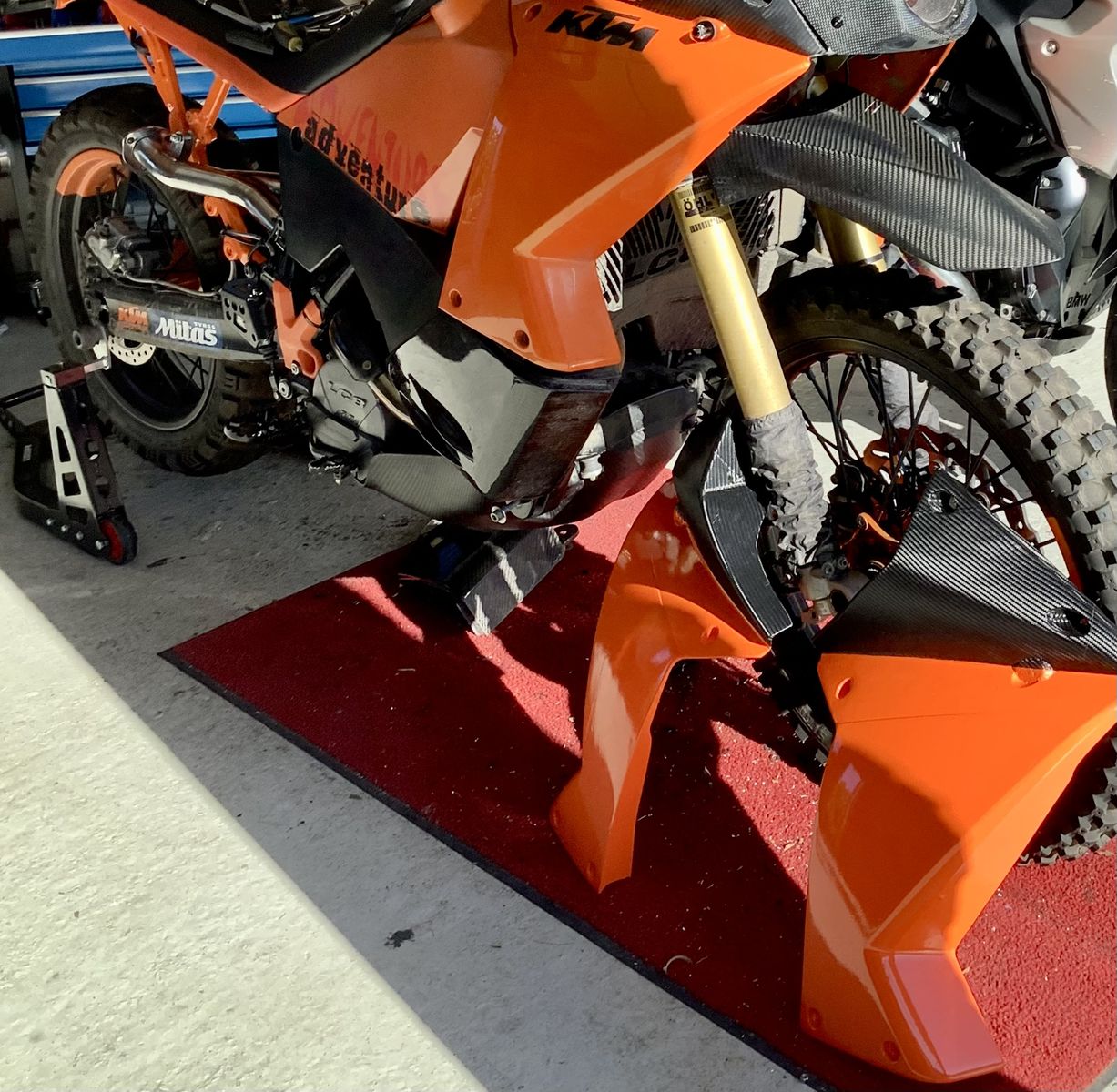

BeitragVerfasst am : Mi, 22. Jun 2022, 7:51    Titel: GFK Seitenteile foliert Antworten mit Zitat
Hey Folks
Up-date zum Umbau bzw. Gewichtsreduzierung ( bei der Kati)
Siehe Bilder meine Foliererin hat gestern Abend die weißen GFK
Verkleidung schön orange und mit Carbon Folie veredelt.
Optimierung aber noch nicht abgeschlossen 😳
Ich hoffe das ich am WE die abschließenden Bilder einstelle
LG
Bagger

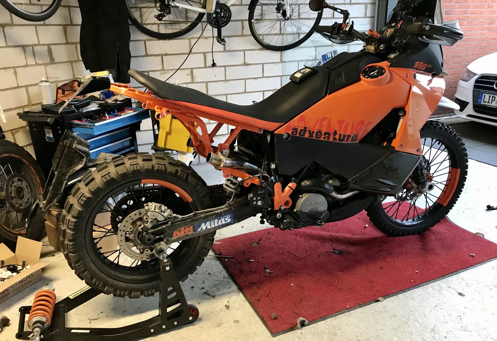

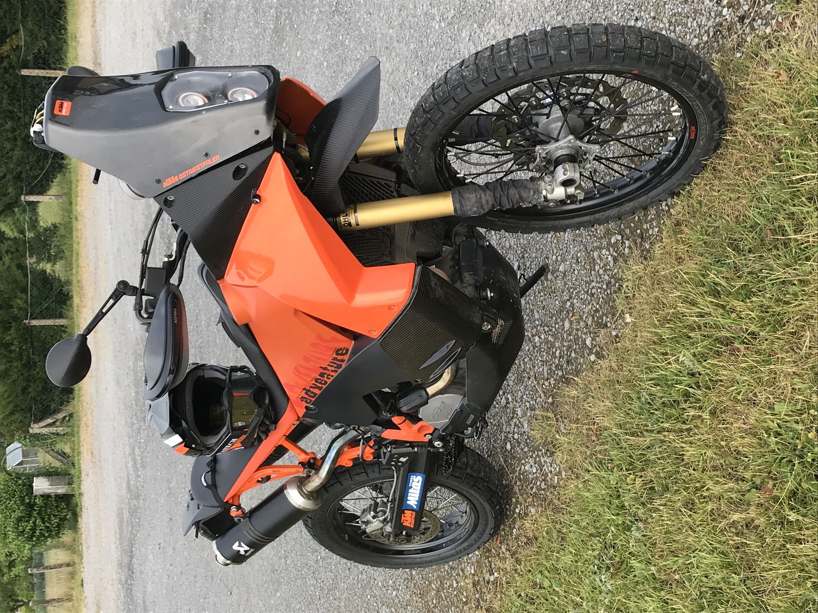

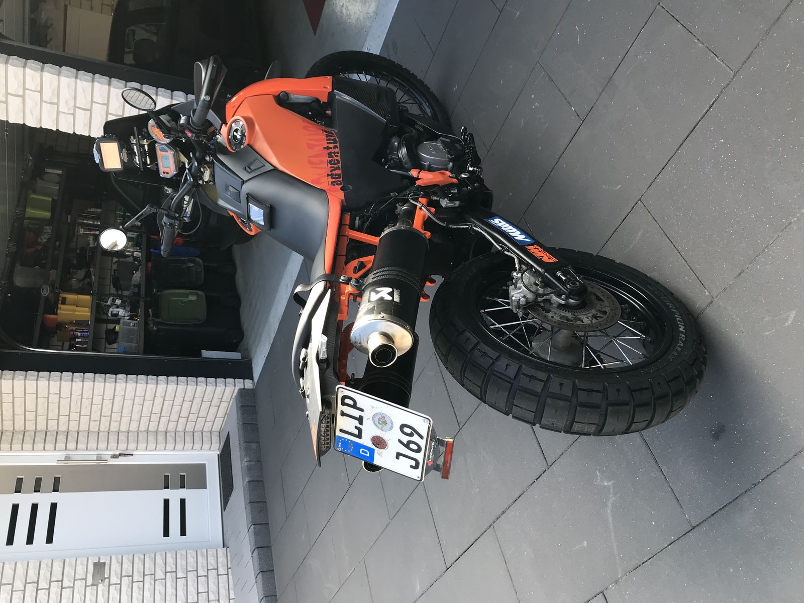

BeitragVerfasst am : So, 26. Jun 2022, 12:33    Titel: Heck erstmal Ende der Baustelle Antworten mit Zitat
Hey Folks,
So mal ein Bild zur Bewertung 🤔
VG
Bagger
 Dateigröße:  266 KB
 Angeschaut:  552 mal
kampfschneckeOffline
Anmeldungsdatum: 17.04.2003
Beiträge insgesamt: 2278
Harley Davidson XR 1200, 2009
BeitragVerfasst am : Mo, 27. Jun 2022, 12:47    Titel: Antworten mit Zitat
Läßt du die Seitenteile einfach weg? Da wäre ein Bild von der Seite ganz gut.
Farblich gelungen.
Was mich mehr interessiert ist deine Tower-Lösung. Kannstd u davon mal ein Bild machen und ein bißchen was erzählen. Danke.
Grüße von Stefan

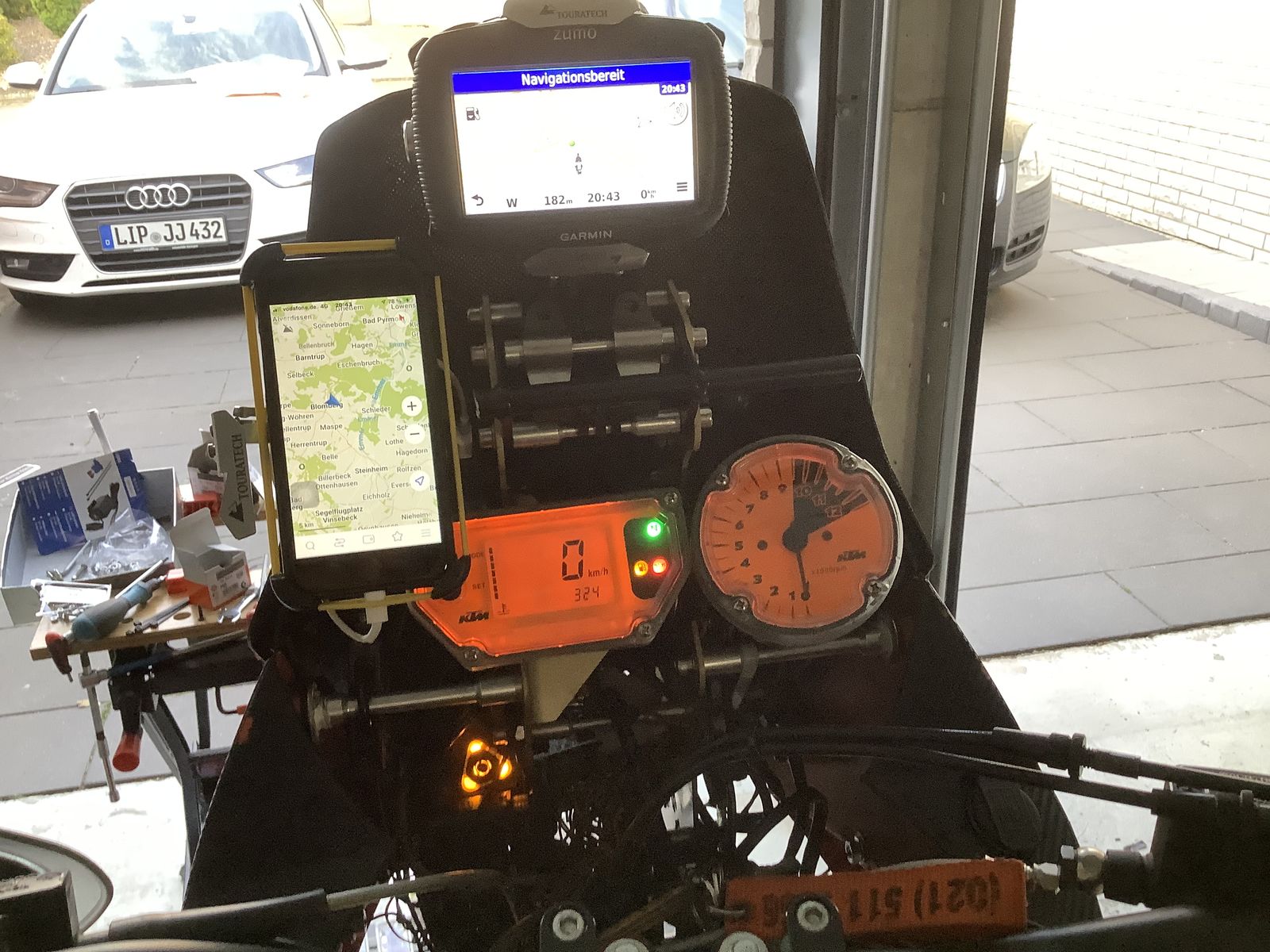

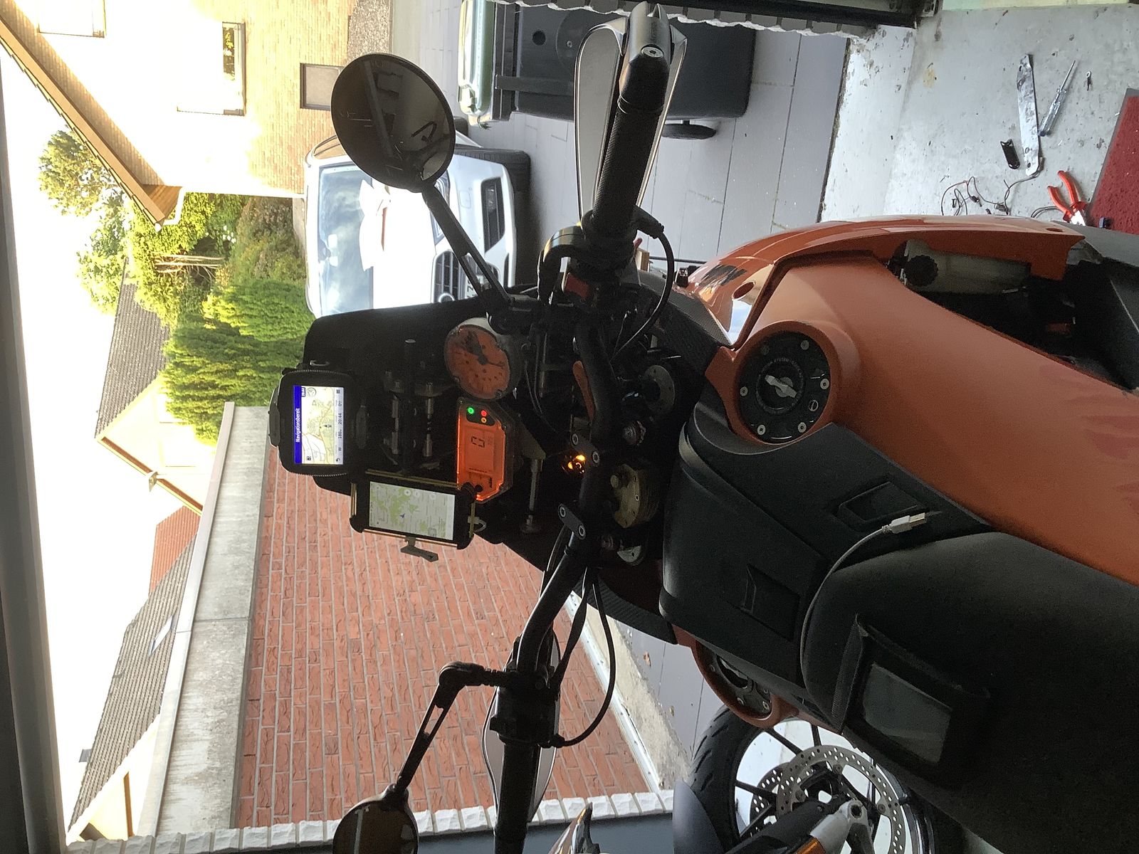

BaggerOffline
Anmeldungsdatum: 22.10.2012
Beiträge insgesamt: 353
KTM LC8 Adv 990, 2008
 →  75.000 km
BMW R 1300 GS
Husqvarna 701

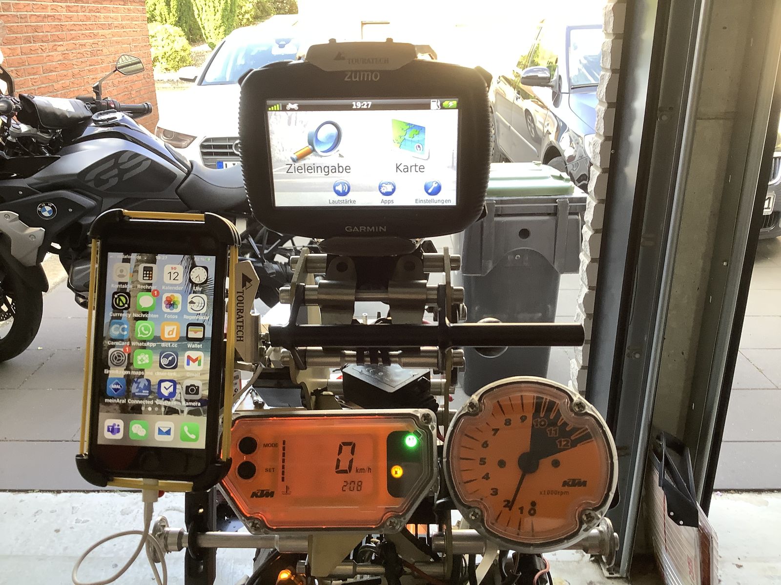

BeitragVerfasst am : Mo, 27. Jun 2022, 21:03    Titel: Rallye Tower von Alex Antworten mit Zitat
Hey Stefan
Der Rallye Tower ist von Alex hier aus dem Forum,
http://forum.lc8.info/viewtopic.php?t=38154&st ....... amp;highlight=rallye
Ich die großen Al teile noch Gold eloxieren lassen
Und die oberer Querstrebe schwarz Kunststoffbeschichtet
und auf der linken Seite die Stange gekürzt
Schade is nur das der Fugenverlauf zwischen Rademaske und
GFK Seitenteilen nicht geschlossen und parallel ist,
- kommt im Herbst
LG bei Fragen sende mir eine Privatnachricht dann telefonieren
Wir sehr sehr gerne
Bagger

el ce achtlerOffline
Anmeldungsdatum: 23.09.2006
Beiträge insgesamt: 830
 →  114.000 km
BeitragVerfasst am : Di, 28. Jun 2022, 16:11    Titel: Antworten mit Zitat

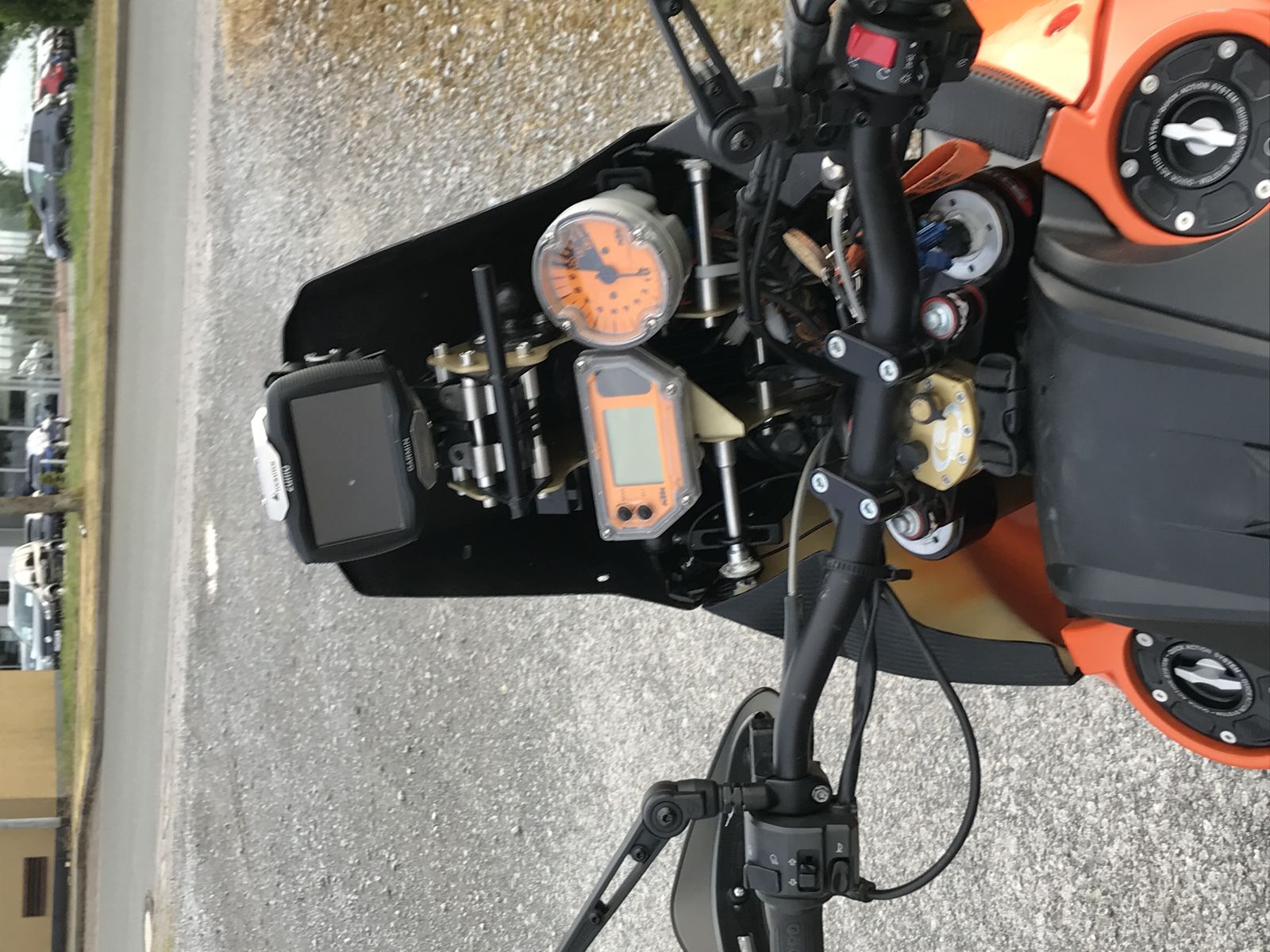

Sehr schick, auch wenn ich kein Fan von Fake Carbon bin. Der sichtbare Heckrahmen hält durch die Farbe gerade noch die Balance zwischen schick und Rohteil, das ja eigentlich nicht ohne Verkleidung gedacht war. Aber bei den Instrumenten das graue olle Plastik - da musste aber noch was machen. Wieviel wiegt das Gesamtpaket nun?
... mach, daß es geht! ....

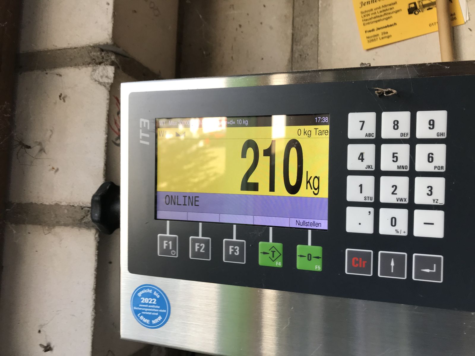

BeitragVerfasst am : Di, 28. Jun 2022, 17:37    Titel: Hilfs Heck Rahmen kürzen Antworten mit Zitat
Hey El Ce
DANKE für deine Rückmeldung passt für mich soweit
aber welches graue Teil meinst du genau .
Oben ist die Rade Carbonmaske dann die Folierten GFK
Seitenteile OK obere Bereich is halt Carbonfolie
hat einer eine Quelle für die Originale Ausführung in Carbon
Kotflügel Motorschutz Tankschutz Kennzeichenhalter is ja schon Carbon 🫣
ABS raus Eine Bremsscheibe usw……
Und Trotzdem das Ziel VERFEHLT !!! Jetzt gerade gewogene vollgetankt
Extra Bleifrei 😤 20,8 Liter ( OH war wohl richtig leer )
210 kg die Waage kann nur 10 Schritte !!! ALSO Weiter !!!
LG
Bagger
BeitragVerfasst am : Di, 28. Jun 2022, 18:42    Titel: Antworten mit Zitat
Welches Ziel hattest du denn?
210kg mit all dem Zeug im Cockpit ist doch gut für vollgetankt!
Und wenn die Waage keine Zwischenwerte anzeigt könnte es ja auch 206 kg sein.
Beim Federbein geht noch 1kg, der Originale ist viel schwerer als mein Öhlins!
Die Folie ab bringt 100g🙈😎. Und ein schmaler Radsatz (1.6 21 und 2,5 1Cool bringt noch was!
Grüße von Stefan
 →  114.000 km
BeitragVerfasst am : Di, 28. Jun 2022, 19:23    Titel: Antworten mit Zitat
Ich mein DZM und Tacho

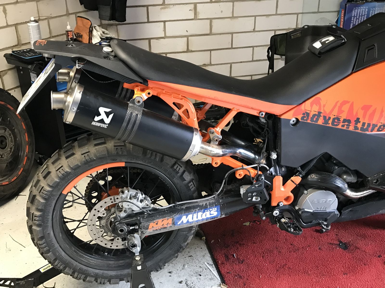

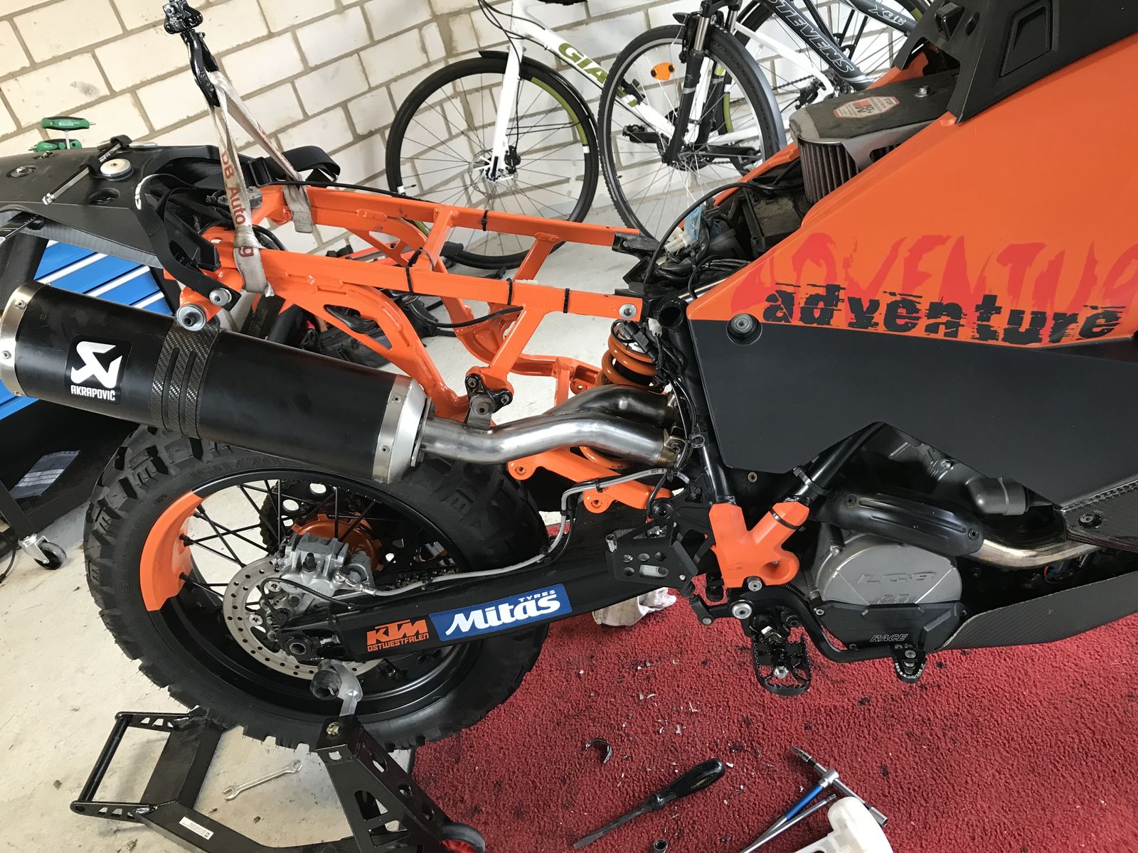

BeitragVerfasst am : Sa, 30. Jul 2022, 15:57    Titel: Heckrahmem inkl. Gewichtsreduzierung Antworten mit Zitat
Hey Folks,
So heute an KTM‘s Gewichtsoptimierung gearbeitet,
2 in 1 und Federbein von Wilbers verbaut.
Federbein Original mit Dietriechs Optimierung 6,2kg vs Wilbers 3,3 kg,
Und minus ein Endtopf und 10% vom Krümmer 2,1 kg
Also die Reduzierung 5kg
Ich bin sehr stark beim Luftfilter von müllermotorsport am schauen ( was wiegt die unterhätte von unseren Luftfilterkasten ?
Als zweites wird’s wohl die Hinterradfelge treffen
Habt IHR noch Ideen ?
VG
Bagger
BeitragVerfasst am : Sa, 30. Jul 2022, 19:02    Titel: Antworten mit Zitat
Der Erbsenzähler klugsch...er: Der klappbare Touratech Bremshebel ist schwerer als der Originale...und bei meiner war er beim ersten Sturz hinüber - taugt nix.
Grüße von Stefan
