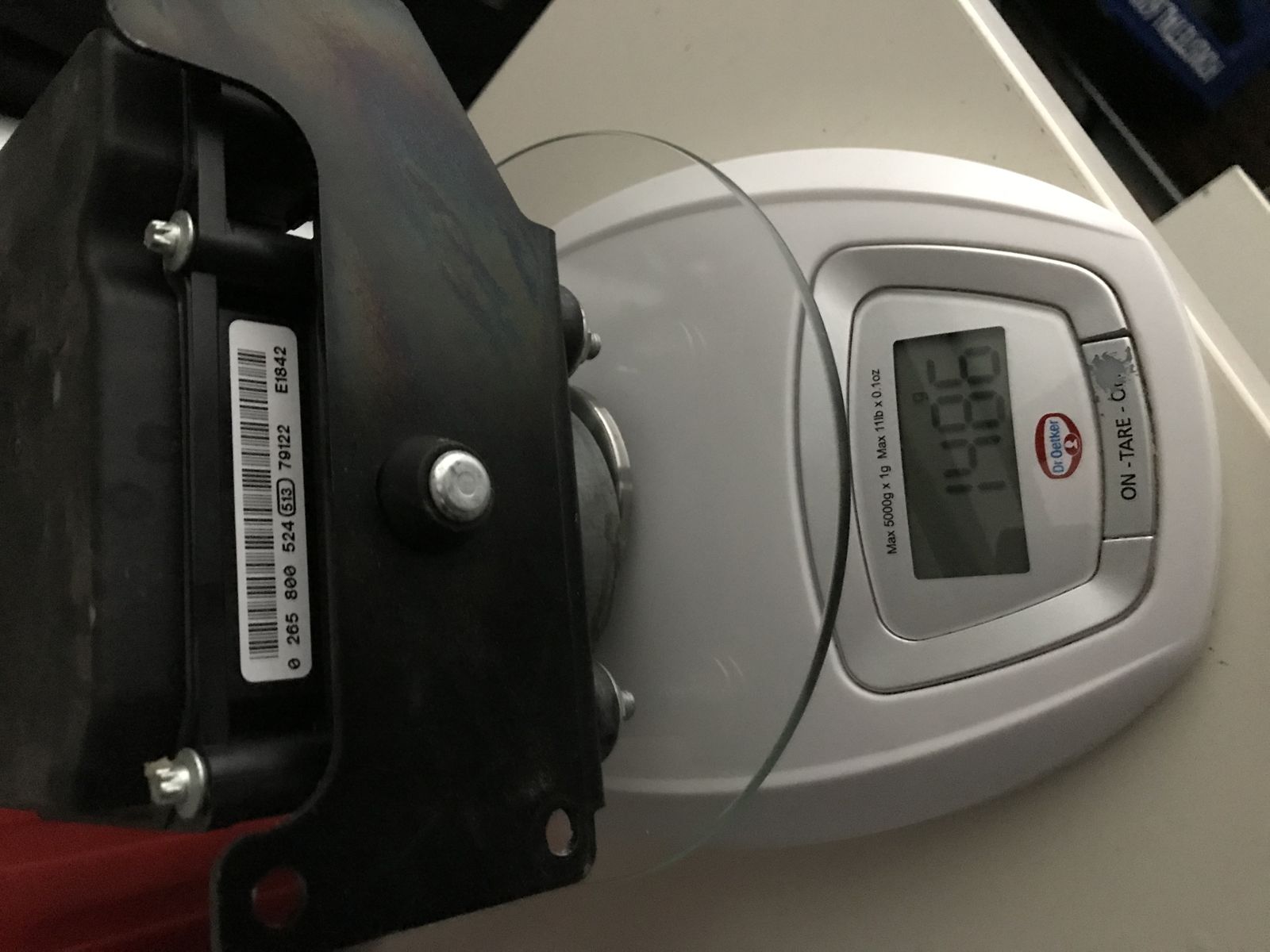

So Folks,
Erstmal das ABS Modul ausgebaut knapp 1.5 kg
wird das Krad leichter , ICH hätte mit einem
Höheren Gewichtsverlust gerechnet;-(
VG
Bagger
Das ABS Modul auf der Waage
 Dateigröße:  155.94 KB
 Angeschaut:  580 mal
Michael c.Offline
Anmeldungsdatum: 05.05.2009
Beiträge insgesamt: 485
KTM LC8 Adv 990, 2009
KTM 690 Bj. 13
Beta 250, Suzuki DR 650 SE
BeitragVerfasst am : So, 19. Dez 2021, 22:18    Titel: Antworten mit Zitat
Hallo Bagger,
wie verhält sich jetzt dein ABS Lämpchen?
LG Michael c.
