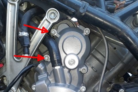

Also als Ersatz oder was?
Weil die da war ja schon drin im neuen Deckel... Mr. Green
Und warum haben die beiden Schrauben über und unter dem Schlauch der Kurbelentlüftung kupferne Dicht-/Unterlegscheiben drunter?

BeitragVerfasst am : Do, 22. Apr 2021, 12:37    Titel: Antworten mit Zitat
stritzi @ Do, 22. Apr 2021, 11:50 hat folgendes geschrieben:
Weil die Innengewinde da Sacklöcher sind und keine zusätzliche Dichtung brauchen. Den Montagespalt dichtet ja schon die Papier-Deckeldichtung ab.

BeitragVerfasst am : Do, 22. Apr 2021, 13:51    Titel: Antworten mit Zitat
Moin Rübchen,
die Papierdichtung ist doch aus Metall? Abbaaa sonst ja...

BeitragVerfasst am : Do, 22. Apr 2021, 14:28    Titel: Antworten mit Zitat
Und weil die Metalldichtung schon alles abdichtet, also auch hier, weil ja in der Deckeldichtung Aussparungen für alle Schraubenlöcher sind, und die Innengewinde an der Stelle Sacklöcher sind, brauchts da keine zusätzliche Dichtung und deswegen haben sie zusätzlich Kupfer-Dichtscheiben drunter??? wacko wacko oder doch anders rum???

BeitragVerfasst am : Do, 22. Apr 2021, 14:58    Titel: Antworten mit Zitat
stritzi @ Do, 22. Apr 2021, 15:28 hat folgendes geschrieben:
Laughing Laughing Laughing
Hast recht!
Wer lesen UND verstehen kann, ist klar im Vorteil!
Hab das verdreht... wacko Sad
Muss heißen, "weil da Durchgangsbohrungen drin sind"
Gruß-BRB
Lieber arm dran als Arm ab!
