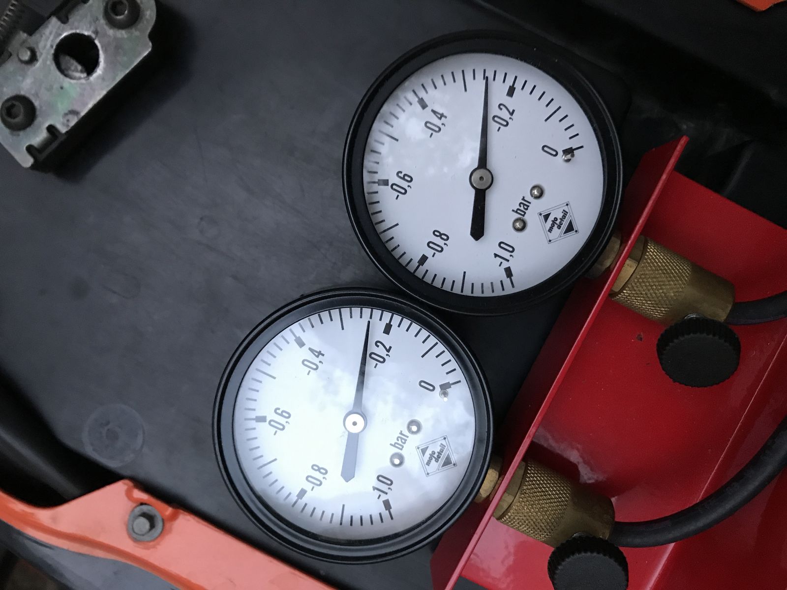

Kurzes Update: ich habe heute für eine 150 km Fahrt die Leerlaufdrehzahl mal auf 1450-1500 Umdrehungen/min (insofern das genau beurteilbar ist) eingestellt, das Problem ist nicht aufgetaucht. Es ist natütlich nur eine (kleine) Stichprobe, aber schonmal ein Hinweis.
Synchronisation habe ich nach der Fahrt auch getestet, die Zylinder waren im Leerlauf circa 0,02 bar auseinander (siehe Bild), beim Gas geben haben sie sich fast 100% angeglichen
Auffällig waren: wenn ich den einen Schlauch zur Synchronisation verschlossen habe, hat sich die Leerlaufdrehzahl erhöht, wenn ich hingegen nur den anderen verschlossen habe, hat sich die Leerlaufdrehzahl minimal gesenkt.
Zudem waren beiden Synchronisationsschläuche minimal Öl festzustellen, welches auch stark nach Benzin roch.
Könnte dieser Unterschied in der Synchronisation tatsächlich schon der Auslöser sein?
LG
Marco

ich benutze die gleichen Uhren, die sind nicht so leicht ablesbar wenn man die Dämpfung nicht ganz sauber eingestellt bekommt. Aber so ganz 100%-ig ist Deine Synchronisation augenscheinlich nicht. Dein Test per Fahren mit erhöhter Leerlaufdrehzahl paßt letztlich auch zu meiner ursprünglichen Diagnose, daß der Motor im Leerlauf zu fett läuft. Benzingeruch aus den Unterdruckschläuchen ist normal, die hängen ja an den Ansaugstutzen unter den Vergasern. Nicht normal ist das Öl darin. In den vorderen Unterdruckschlauch kann Öl kommen, wenn die Motorgehäuseentlüftung wegen eines verschlissenen Ausgleichswellen-Simmerrings im Zündungsdeckel vermehrt Ölnebel in den vorderen Vergasertrichter einbringt. Einfach mal in den vorderen Ansaugtrichter schauen. Ansonsten frage ich mich, warum Du die Vergaserinspektion immer noch auf die lange Bank zu schieben scheinst?! Wie ich schrieb: wenn hier der Hund begraben liegt, brauchst Du erst garnicht zu synchronisieren. Und solltest Du an den Vergasern nichts finden, außerdem auch das Ventilspiel, die Zündanlage usw. noch i.O. sein, kämen noch ganz andere Ursachen wie z.B. verschlissene Kolbenringe in Betracht. Immerhin ist Dein Motor 120tsd km gelaufen, wenn Deine Angabe im Infofeld noch zutrifft.
Aber erstmal die Peripherie vollständig untersuchen, also ran an die Vergaser!

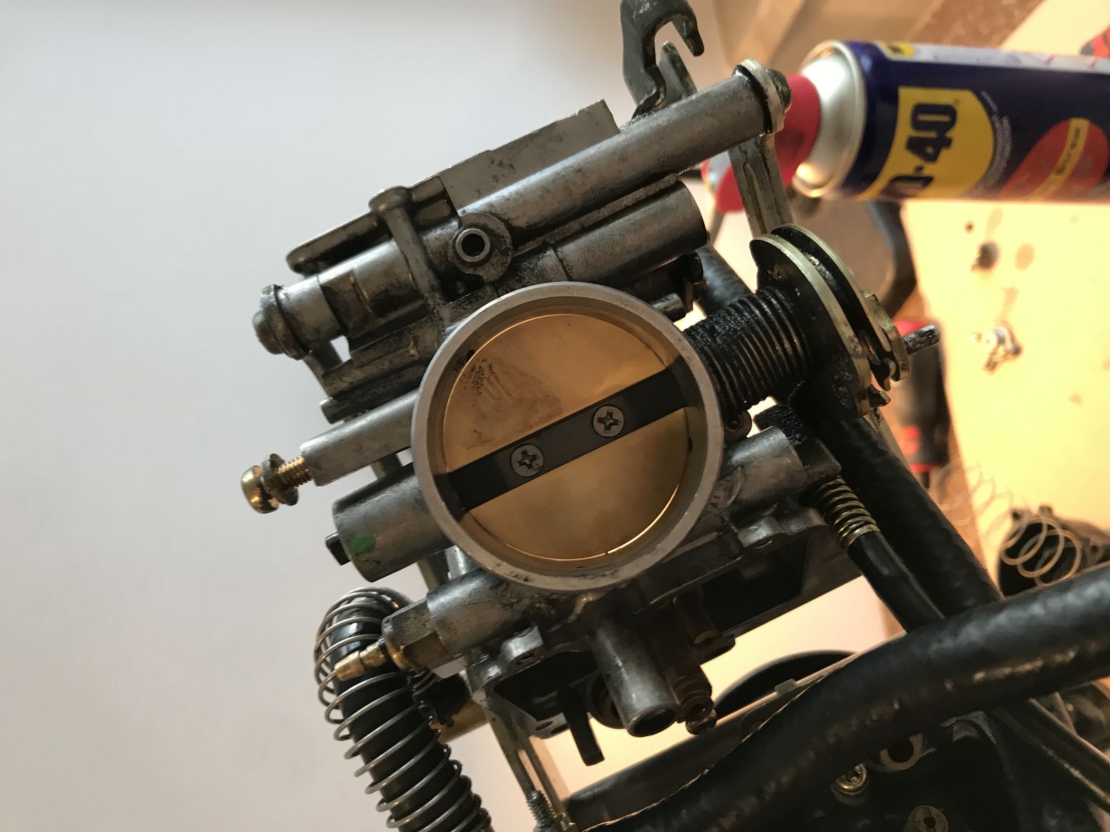

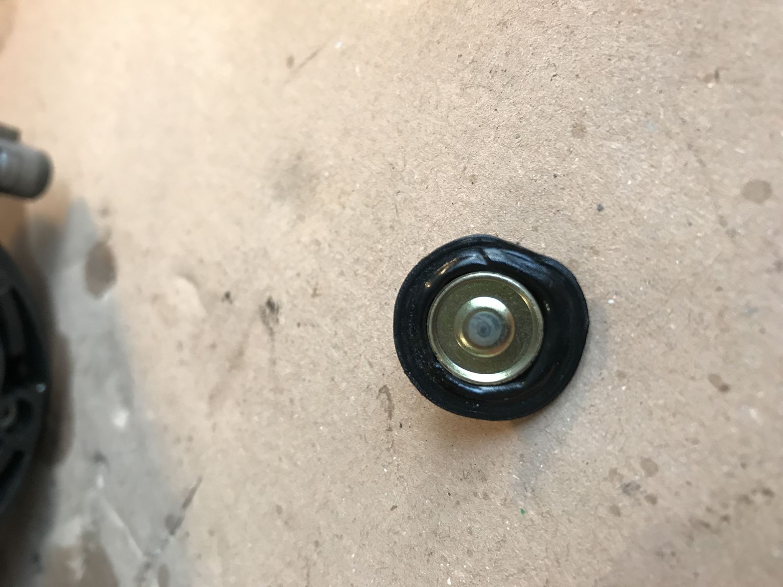

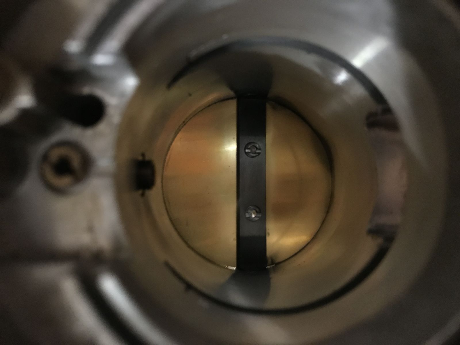

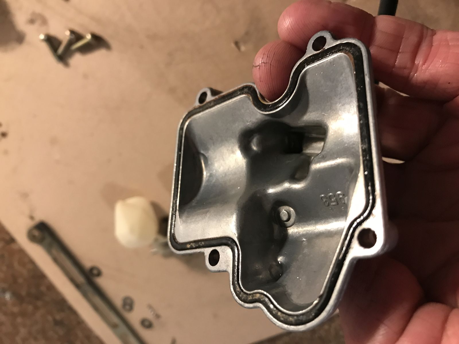

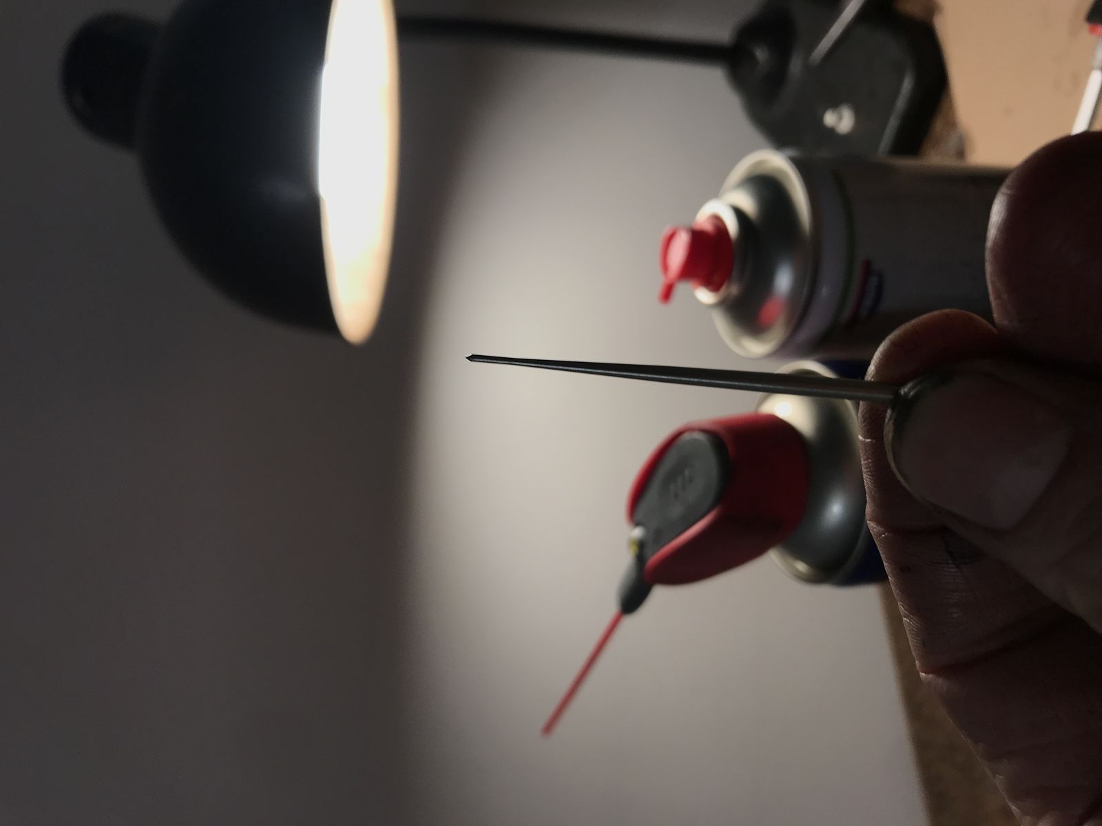

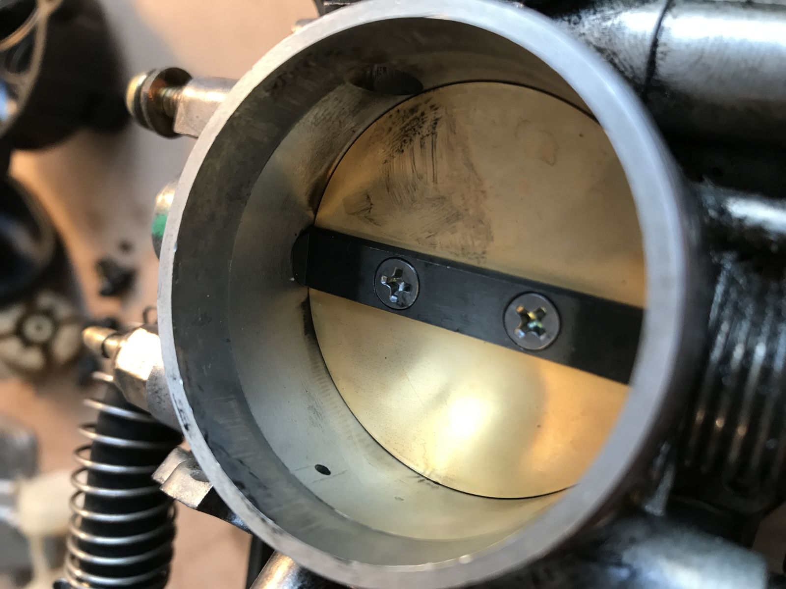

heute war es soweit und ich habe bei strahlendem Sonnenschein auf der Straße den Vergaser ausgebaut (was für ne Frickelei:) und danach in der Küche inspiziert.
Folgedes konnte ich beobachten:
a) Mebran des ACV des vorderen Vergasers war qequetscht (hintere ok)
b) Drosselklappe vorne schließt nicht mehr komplett (hinten besser, aber nicht perfekt)
c) Düsennadel hinten mit sichtbarem Verschleiß (vorne ok)
d) Nadeln bei beiden Vergasern auf der 3. Rille (=Mitte)
e) Leerlaufgemischregulierschraube vorne bei ca. 2 Umdrehungen, hinten bei 2 1/4
f) Die Dichtungen der Schwimmerkammern sahen ganz schön platt (aber intakt) aus
g) Bedüsung original
Was meint ihr, passt das zu meinem Fehler (sporadisch ausgehender Motor, im Stand als auch während fahrt ohne Gas)?
Habe nun die Düsen und Membranen Ultraschall-gesäubert, Nadel auf 2. Rille von oben und LGRS hi und vo auf 2 1/4 gedreht.
Das ACV gibts ja leider nciht einzeln zu kaufen und die Schrauben von den Drosselklappen sitzen leider fest (sowie die von den Koppelstangen...). Lohnt es sich nur eine neue Nadel zu bestellen, oder erstmal so versuchen?
Danke und LG,
Marco

appelsingutt @ So, 10. Jan 2021, 23:04 hat folgendes geschrieben:
Schön in Öl baden, dann vorsichtig einbauen, dann kann das funktionieren
Habe ich schon ab und an so gesehen, sollte passen
würde ich tauschen
m.E. angleichen, wie du es getan hast
wenn sie ihren Dienst tun....
damit fahren viele gut, der V2Lover hat schon Änderungsvorschläge gepostet....Ich belasse die auch Original
Kann schon sein, die Summe der Kleinigkeiten machts....
Die ersteren sind verstemmt und dürfen nicht so einfach rausgehen, hilft nur bohren und neu. Die letzteren brauchen Wärme dann gibt die Schraubensicherung auf. Neue in hochfest nicht vergessen.
Danke und LG,
Marco
to.we
