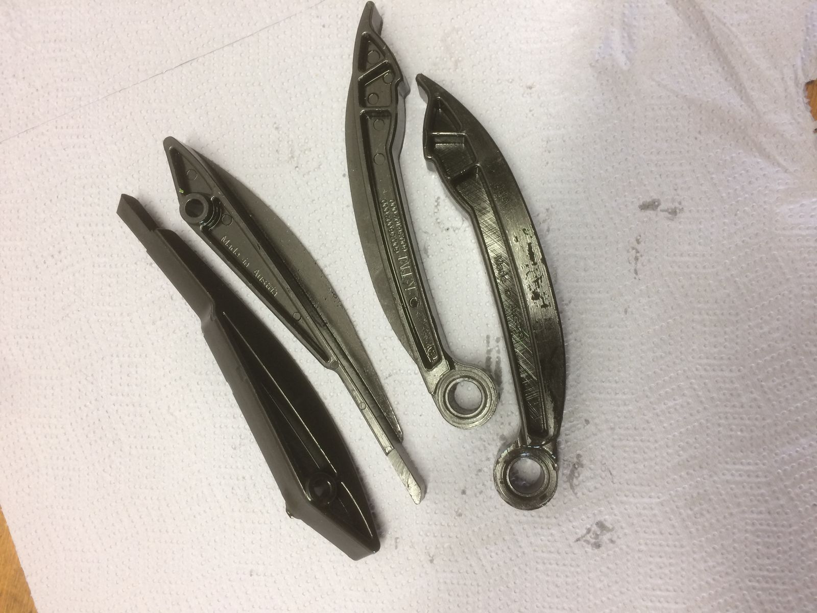

LC8 Power007 @ Mo, 17. Aug 2020, 10:22 hat folgendes geschrieben:
Ich plädiere für Steuerkettenschiene. Da brechen ja gerne mal Teile von ab.
Nichts an den Originalteilen der LC8 990er sieht aus wie oben die Bruchstücke - auch nicht wenn sich etwas ab- oder eingeschlichen hätte - schaut Euch mal die Neuteile an.
Das die brechen oder Wegschleifen ist keine Frage aber die Teile sehen auch nicht nach Schliff aus.

neo71 @ Mo, 17. Aug 2020, 11:55 hat folgendes geschrieben:
Ist übrigens ein guter Indikator für verschlissene Steuerketten. Längere Schraube rein, oder tauschen.
Mario
Rolling Eyes Ok danke für den Tipp. So langsam glaube ich auch das daher kommt. Nach jetzt 113000km halte ich es durchaus für möglich. Ich werde es beobachten. Haben die längeren Schrauben eine eigene Teilenummer?
VG Arne
Da gibts jemand bei Kleinanzeigen der die verkauft. Ich schau mal nach nem link. Aber findet man auch so.
Such mal nach „längere sterkettenspanner“ in Bad Oldesloe. Da sitzt der. 23€
Oder auf mechanisch umrüsten. Aber eigentlich kann Mann sehr gut hören, wenn die steuerketten zu sehr rumschlackern. Auf jeden Fall dann, wenn längere Schrauben drin sind oder neue. Selbst mein 20p3´er 950 Motor ist danach gefühlt seidenweich von den laufgeräuschen her geworden. Sofern man das überhaupt so nennen kann.

BeitragVerfasst am : Di, 18. Aug 2020, 13:37    Titel: Antworten mit Zitat
Anbei Fotos der Schienen. Kann dort nix sehen was dem eingangs erwähnten Teilen ähnlich wäre
