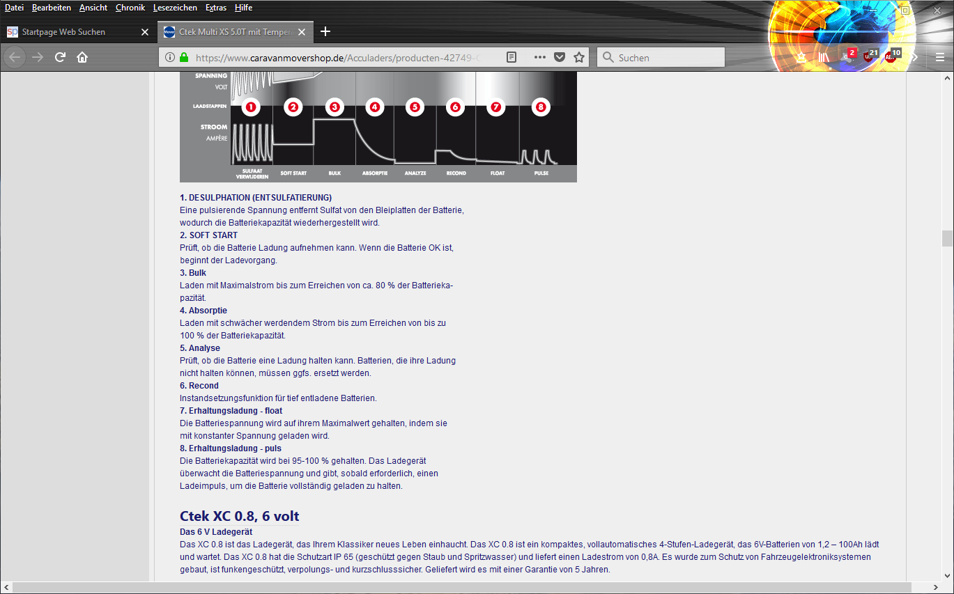

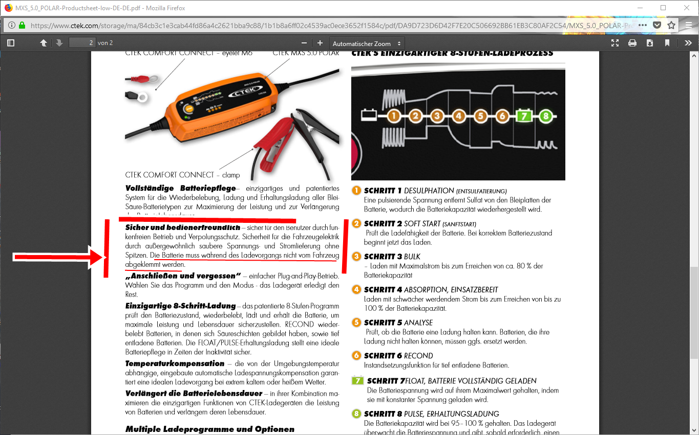

Schwierig im Netz was zu finden, das beweist, das während der Sulfatisierung eine so hohe Spannung im Ausgang der Ladegeräte in den Spitzen entsteht, die einer Fahrzeugelektronik schaden kann/ könnte, die die Schutzbarrieren der Steuerung überwindet, oder andere elektronische Bauteile im Fahrzeug zerstören könnte, wie z.B. in einem Laderegler. Im Gegenteil......es wird, gerade von CTEK-Seite und anderen beschrieben, des öfteren (!), das man die Batterie zum Laden nicht abklemmen muß. Das heißt für mich eigentlich, das Gerät muß die Spannungen erkennen, selbstredend auch die höheren beim Entsulfatisieren und stuft sie als nicht destruktiv ein. Warum sollte CTEK und andere sonst riskieren, auf ihre Beschreibungen hin, Anklagen wegen geschrotteten Steuerungen zu bekommen? Das erscheint mir nicht logisch!
Was noch dazu kommt, der aller-erste Prozess, nachdem man ein intelligentes Ladegerät angeschlossen hat, ist eine Entsulfatisierung....erst dann setzt Ladung ein (siehe Anhang).....man kann diesem Prozess beim Laden quasi nicht aus dem Weg gehen. Frage bliebe........klemmt man den Minus an der Batterie ab, so wie es KTM beim Laden mit ihrem Ladegerät empfiehlt (siehe Anhang), oder traut man der Firma CTEK und den anderen.......?

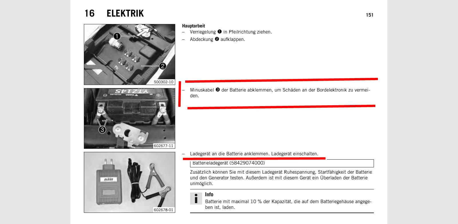

aus der Anleitung zu meiner 1290SuperAdventure 2016 (S.178):
"Wenn die Batterie nicht mit dem KTM-Batterieladegerät geladen wird, ist die Batterie zur Ladung auszubauen. Durch Überspannung können sonst elektronische Bauteile beschädigt werden."
Falls jemand hier das originale KTM-Ladegerät hat: eventuell hat das gar keine Entsulfatierungsphase zu Beginn der Ladung? Das wäre ja ein wichtiger Hinweis... Ich persönlich stöpsle bislang mein CTEK MXS 5.0 im Motorradmodus - Desulfatierung bei diesem Modell mit 15,8V - bei eingebauter und angeschlossener Batterie an die Bordsteckdose an. Zündschlüssel natürlich abgezogen. Bisher hat mich das noch an keiner Maschine ein Steuergerät gekostet, aber wer weiß... Ein Gedanke: wäre es nicht besser, das CTEK direkt mit den Krokodilklemmen oder dem mitgelieferten Festanschluß an die Batterie zu hängen anstatt über die Bordsteckdose zu gehen? Stichwort Abpuffern der Spannungsspitzen direkt in der Batterie während des anfänglichen Desulfatierungsmodus?

Ja, das wäre natürlich möglich, dass das KTM-Ladegerät keinen Entsulfatisierungs-Modus hat....wissen wir nicht...müßte aber auf der Verpackung stehen....wer hat das KTM-Gerät?
Also, wenn Du die mitgelieferten Klemmen an die Batterie direkt anklemmst, habe ich damals auch gemacht, als das CTEK noch funktioniert hat (kann man auf einem Foto von mir sehen), dann schaffst Du, meines bescheidenen Wissens nach, keine unterschiedliche Situation zu der, als wenn Du zum Laden in die Steckdose steckst. Schau Dir die ersten Schaltpläne in diesem Thread an. Von der Batterie gibts quasi einen direkten Zugang zur Steckdose.....zwar über das Starterrelais, dort direkt über die 30A Haupt-Sicherung, nochmals über die Steckdosen-Sicherung 10 A auf die Steckdose.....keine Unterbrechung in diesem Stromkreis.
Ob eine Abpufferung der Spannungs-Spitzen beim Entsulfatisierungs-Vorgang möglich ist, so wie Du schreibst, wenn man direkt an der Batterie anklemmt, die Spannungs-Spitzen dahin tendieren, in die Batterie zu gehen, das kann ich nicht sagen....weiß ich viel zu wenig darüber.

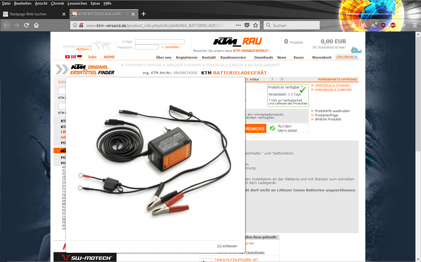

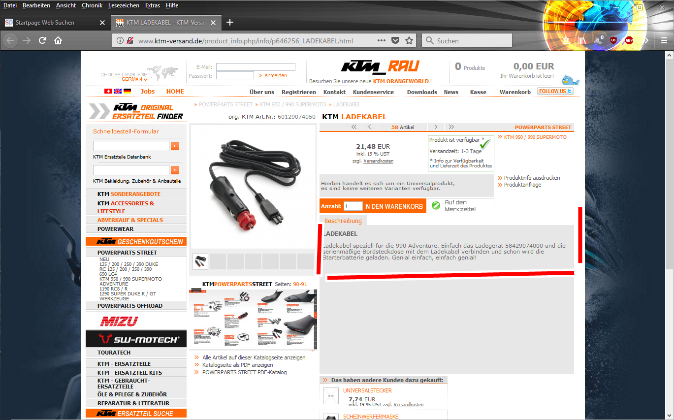

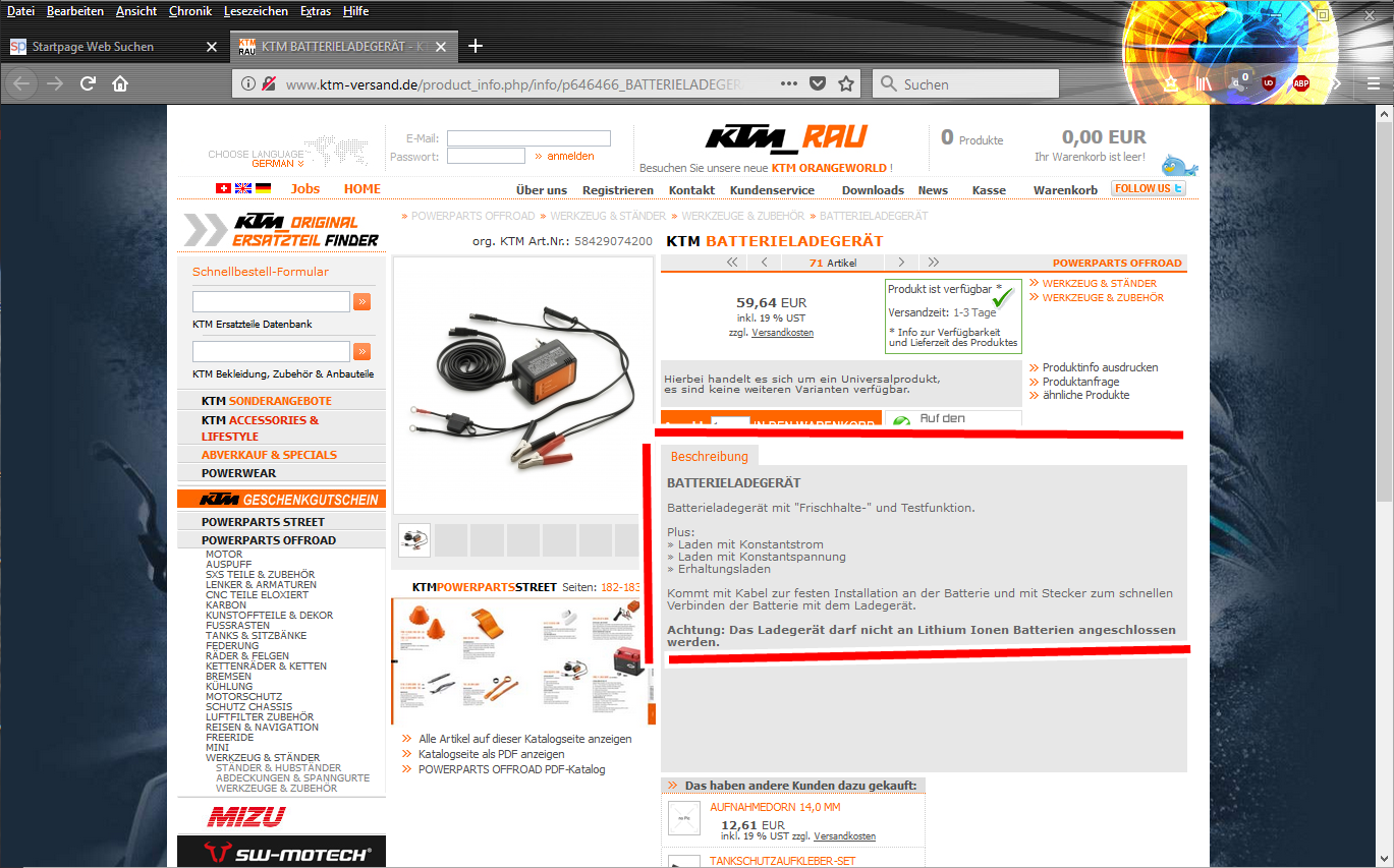

So....also das KTM-Ladegerät scheint keinen Entsulfatisierungs-Modus zu haben, siehe Anhang. Nur Erhaltungsladung und dazu braucht man keine Entsulfatisierung. Lustig aber trotzdem, dass sie ein Kabel für die Bordsteckdose anbieten, zum Laden. Zwar für die 990ig, aber die hat ja auch eine EFI und unterliegt den selben physikalischen Gesetzen wie eine 1190ig oder eine 1290ig. Heißt, die Bord-Steckdose hat eine ähnliche Verbindung zur Batterie und ggf. auch auf das Steuergerät. ABER: möglicherweise keine hohen Entsulfatisierungs-Spannungen...... unsure , da kein Modus vorhanden. Dann aber, warum die Empfehlung den Minus beim Laden der Batterie abzuklemmen....nicht gerade logisch, denke ich.... Wink

Das KTM Ladegerät sieht aus wie das billigste Ding von LOUIS ( also nur Erhaltungsladung ).

Es ändert zwar nichts an der Diskussion, aber ich habe mit meinem CTEK, welches wie von Kretabiker richtig beschrieben, am Anfang immer eine kurze Entsulphatierungsphase durchläuft, immer über den CTEK-Stecker bei eingebauter Batterie geladen.
Der Stecker (eigentlich Steckdose) ist direkt an den Batteriepolen angeschlossen. Seit vielen Jahren ohne Probleme, aber vielleicht hatte ich nur Glück.
Das Argument, daß CTEK das Laden bei eingebauter Batterie empfiehlt, ist natürlich einleuchtend. Welcher Hersteller macht so etwas schon, wenn Klagen drohen würden?
Andererseits hatte ich vor kurzem Kontakt zu denen, weil ich auf einen Fehler in der Beschreibung und am Gerät aufmerksam machen wollte. Sie sicherten zu, das in der nächsten Serie zu ändern. Schonmal gut, aber was ist mit denen, die ihr jetziges Gerät unter den Bedingungen weiterbenutzen und ihre Batterien kaputt machen? Ich habe nicht weiter gefragt. Rolling Eyes Rückrufaktion ist wohl nicht zu erwarten.
Bin von CTEK etwas entäuscht, obwohl das LG seit Jahren gut funktioniert.
