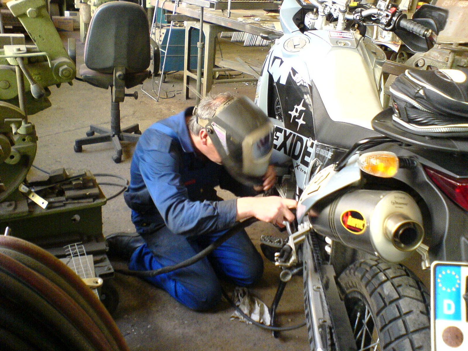

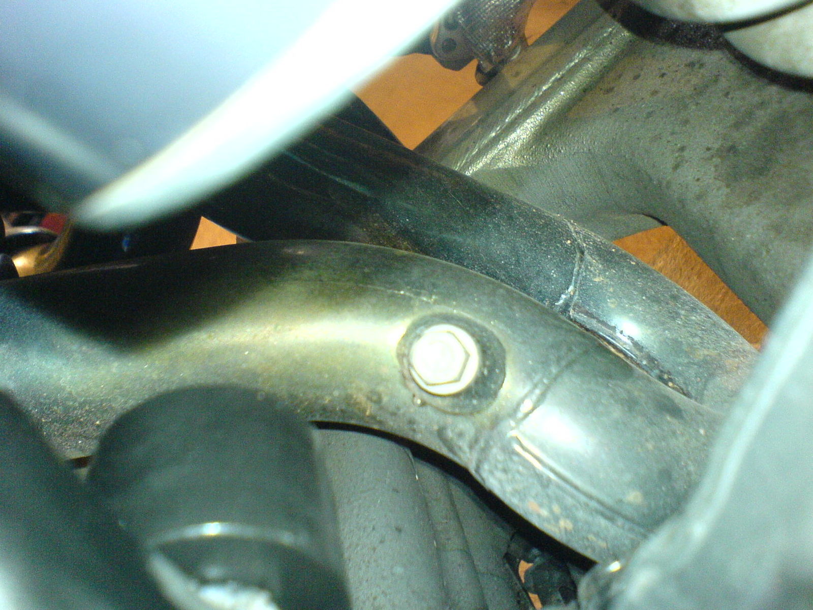

... danke euch für euer Mitgefühl und die Tips
hab's heute gleich schweißen lassen (WIG) und hat sogar geklappt ohne irgend etwas abbauen zu müssen (mein Schweißer musste allerdings Fingerakrobatik machen).
Hoffe das hält jetzt erstmal 'ne Weile.
Gruß Rüttel

noch eins
 Dateigröße:  410 KB
 Angeschaut:  1020 mal

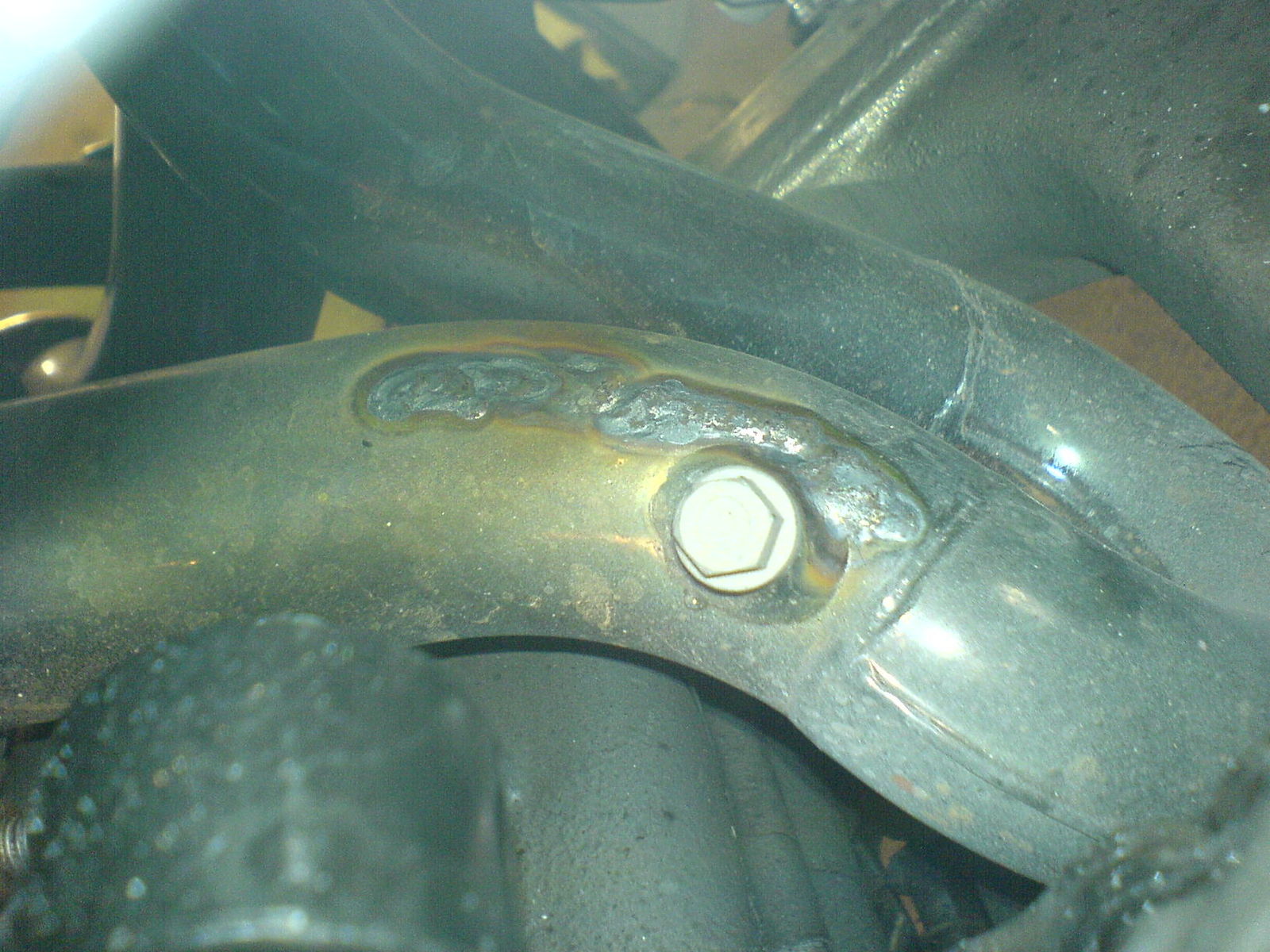

BeitragVerfasst am : Di, 24. Jun 2008, 12:06    Titel: Antworten mit Zitat
... o.k. ist keine besonders schöne Naht.
... aber unter den gegebenen Umständen (besagte Fingerakrobatik)
doch ganz brauchbar geworden
 Dateigröße:  315.03 KB
 Angeschaut:  1015 mal
muss man aber nicht Mr. Green

Kann Dein Schweisser was zu den Einstellungen am Gerät und dem verwendeten Schweiß(zusatz)werkstoff sagen?
Hätte da auch eine kleine Aktion.....
Merci!
CU,
ZF
RuettelOffline
Anmeldungsdatum: 21.08.2003
Beiträge insgesamt: 1685
Wohnort: Nordthüringen
Alter: 54
LC8 950 / Husqvarna TC338
BeitragVerfasst am : Mi, 25. Jun 2008, 10:16    Titel: Antworten mit Zitat
-ist WIG geschweißt worden
-Schweißzusatz war ganz normaler Edelstahlschweißdraht
-Stromstärke mit 60A angefangen, war aber zu viel weil das Krümmermaterial doch recht dünn ist, dann mit 40A fertiggeschweißt
Gruß Rüttel
