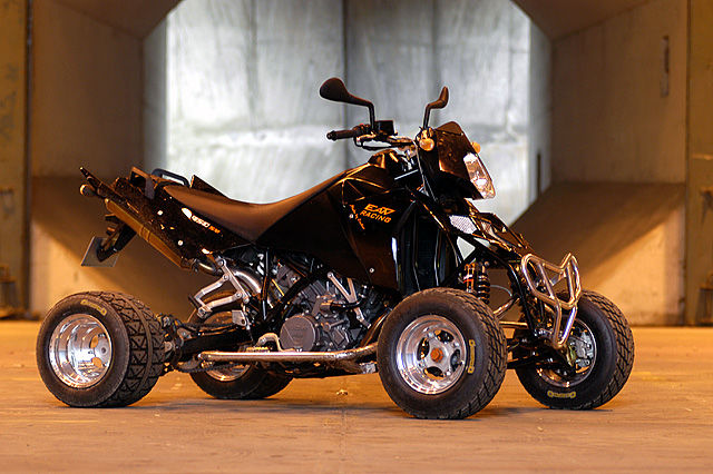

re11 @ Mo, 3. Apr 2017, 12:38 hat folgendes geschrieben:
Hallo Leute!
Vielleicht kann mir jemand helfen...
Wollte gestern meine ATV auf dem Winterschlaf erwachen lassen aber zum einen war die Batterie leer und zum anderen gab es ein weiteres Problem mit dem Auspuff.
Nach dem Starten mit Choker und etwa nach 3-5 Minuten war der hintere Krümmer ca 10cm nach hinten glühend Rot.
Im letzten Jahr ist mir auch aufgefallen das die Kiste nach dem Service sehr schnell heiß wird ohne das ich weiß Gott wie trete.
Auch die hintere Bremsanlage fällt da schon mal aus weil sie kocht.
Ich hatte voher eigentlich keine thermischen Probleme auch bei 40 Grad aussentemperatur...
Was kann das sein?
Hallo re11,
welche Auspuffanlage ist bei deine ATV verbaut? Die an der LC8 Adventure originalen mit Kat. werden so schon glühend heiß, nach Service etwas magerer eingestellt noch heißer und mit dem SLS aktiv sowieso.

So hab sie mal zerlegt um den Vergaser zu reinigen und am hinteren Zylinder was der Vergaserflansch völlig zerbogen eingebaut.
Ein hoch auf die Werkstatt...
