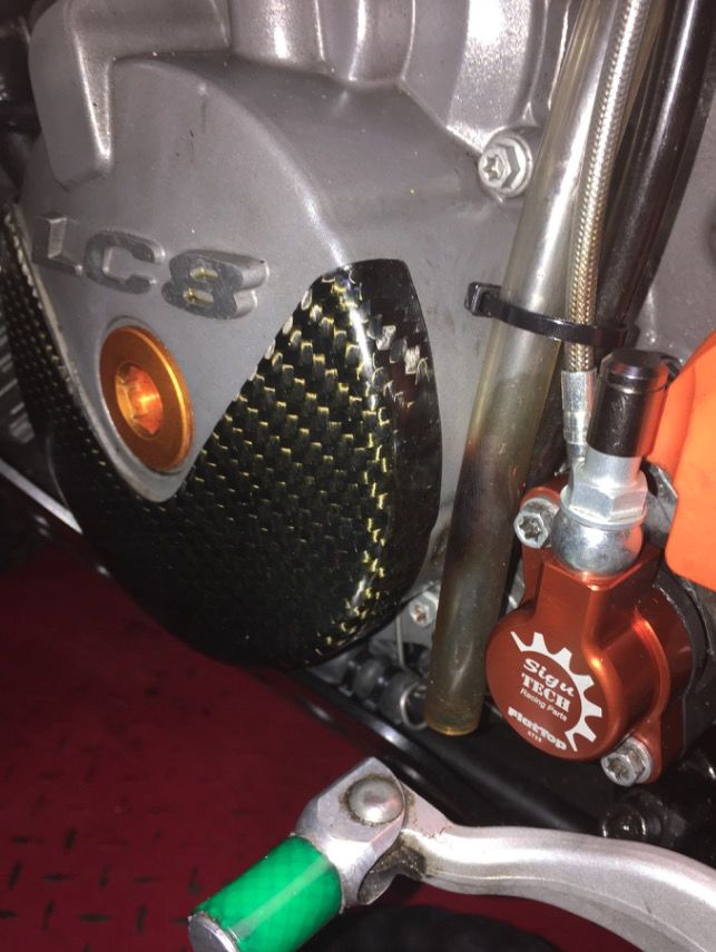

der Flat
 Dateigröße:  138.62 KB
 Angeschaut:  673 mal
und der alte
 Dateigröße:  258.32 KB
 Angeschaut:  679 mal
BeitragVerfasst am : Fr, 31. März 2017, 20:22    Titel: Antworten mit Zitat
endlich ohne Nippel

OstMarkus @ Fr, 31. März 2017, 17:01 hat folgendes geschrieben:
Here we go Smile...
Menno,
da hat aber der Strömungsdruck den Kolben ganz schön kippeln lassen...
Gruß-BRB

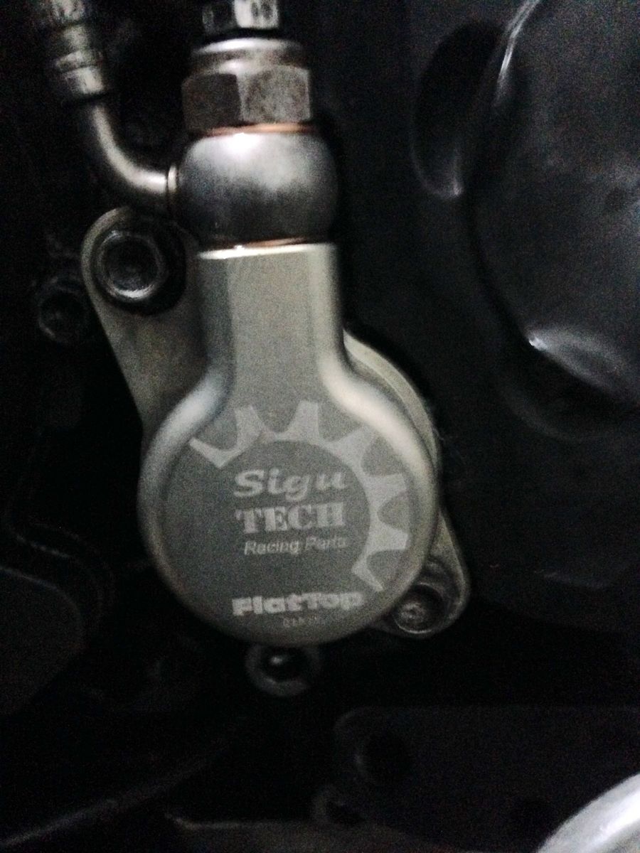

Heute mal den Sigutech Flat Top installiert ...
Erster Eindruck: Schöner Druckpunkt !

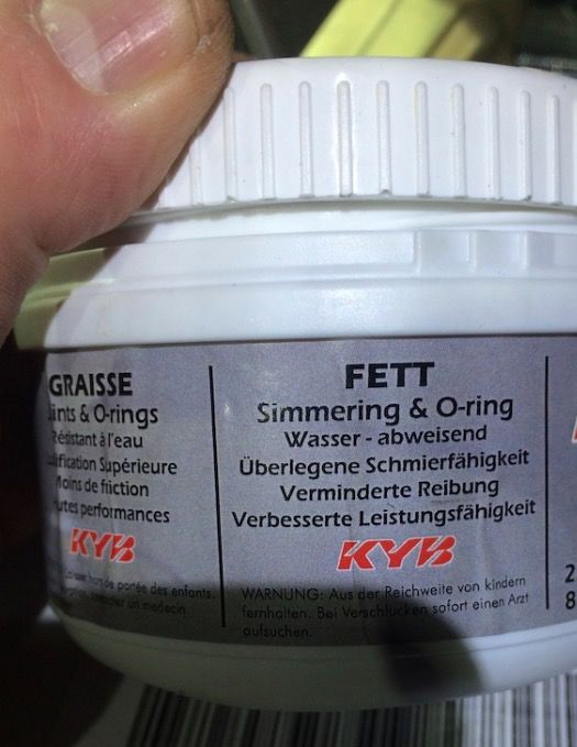

Servus,
klassisch von oben durchgepumpt !
Habe ein bischen rumprobiert. Beim Magura lief es ganz gut mit einer Vakuumpumpe. Das Stahlbus Ventil macht sich beim KNZ eher weniger bemerkbar.
Vorher mit Kompressor den Kolben rausdrücken und mit Öl befüllen. Dann etwas schräg halten und es blubberte noch etwas Luft raus. Leitung anschliessen, pumpen, freuen Very Happy
Habe den ganzen Mechanismus hinter dem Kolben, Plastik, Druckstange mit O-Ring Fett gg. Wassereinbruch "gepackt".

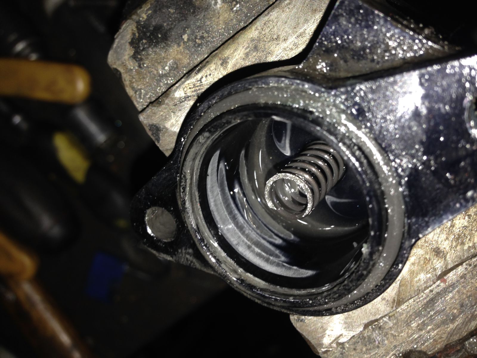

Heute Nachmittag habe ich so richtig schön ins Clo gegriffen. Habe mir endlich mal den vorsorglichen AT des KNZ zur Aufgabe gemacht. Bin nicht blauäugig an die Sache heran gegangen, sondern habe mich im Vorfeld dazu belesen. Leider ohne Erfolg *Hass-Emoji*
SiguTech KNZ Flattop (ohne Feder) separat befüllt und darauf geachtet, dass keine Luft mehr drin war. Und genau DAS habe ich scheinbar nicht auf die Reihe bekommen. Feder im KNZ wäre dafür gut gewesen.
Habe die Leitung von unten nach oben mit einer Spritze und Schlauch dran befüllt. Mit so nem roten Zeugs, das in einer namenlosen Flasche dabei war. Sah aus wie ATF.
Ergebnis: Kulu trennt nicht. Gang rein und Ende. War dann schon ziemlich down, weil ich ächt an meinen Fähigkeiten gezweifelt habe. Wollte mir das Teil dann mal von innen angucken um zu schau'n wo da Taschen sind, in denen sich die Luft halten kann. Die (billige) Seegeringzange war dagegen. Sie liegt nun im Mülleimer.
Habe so lange entlüftet bis die rote Sauce tatsächlich alle war. Am Ende habe ich frustriert den KTM-KNZ befüllt, diesen entlüftet (mit der Feder einfacher), eingebaut, das System befüllt und alles war wieder gut. Vermutlich => Kulu kommt wie gewohnt. Gänge lassen sich gut schalten und vom 1. in den Neutralen kommen ich im Stand auch ohne Probleme. Aber 100%ig trennen tut die Kulu dann wohl doch nicht, meine ich: Auf dem Hauptständer im ersten Gang und Kulu gezogen dreht das Hinterrad als wenn ich die Kulu hab kommen lassen. Ist doch nicht richtig, oder? Kann da einer was zu sagen oder das mal mit seinem Mopped vergleichen?

Hast Du mit der Spritze beim Befüllen das Öl auch schön hin und her gepumpt? Dabei kommen nochmal jede Menge Blasen raus.

Mineralisch ist gut, 30er Visko etwas arg zäh. Original-Blood hat 2,5, ich nehme seit Jahren 10er Gabelöl mineralisch....
BRB's Trick nutzen dann kommt auch die Luft raus.
Rad mitdrehen bei kalten Motor ist normal, es sollte sich nur mit dem (geschützten !) Fuß stoppen lassen. Kalt schwieriger, warm problemlos. Das alles hängt auch wiederum bisschen vom Motoröl ab.
