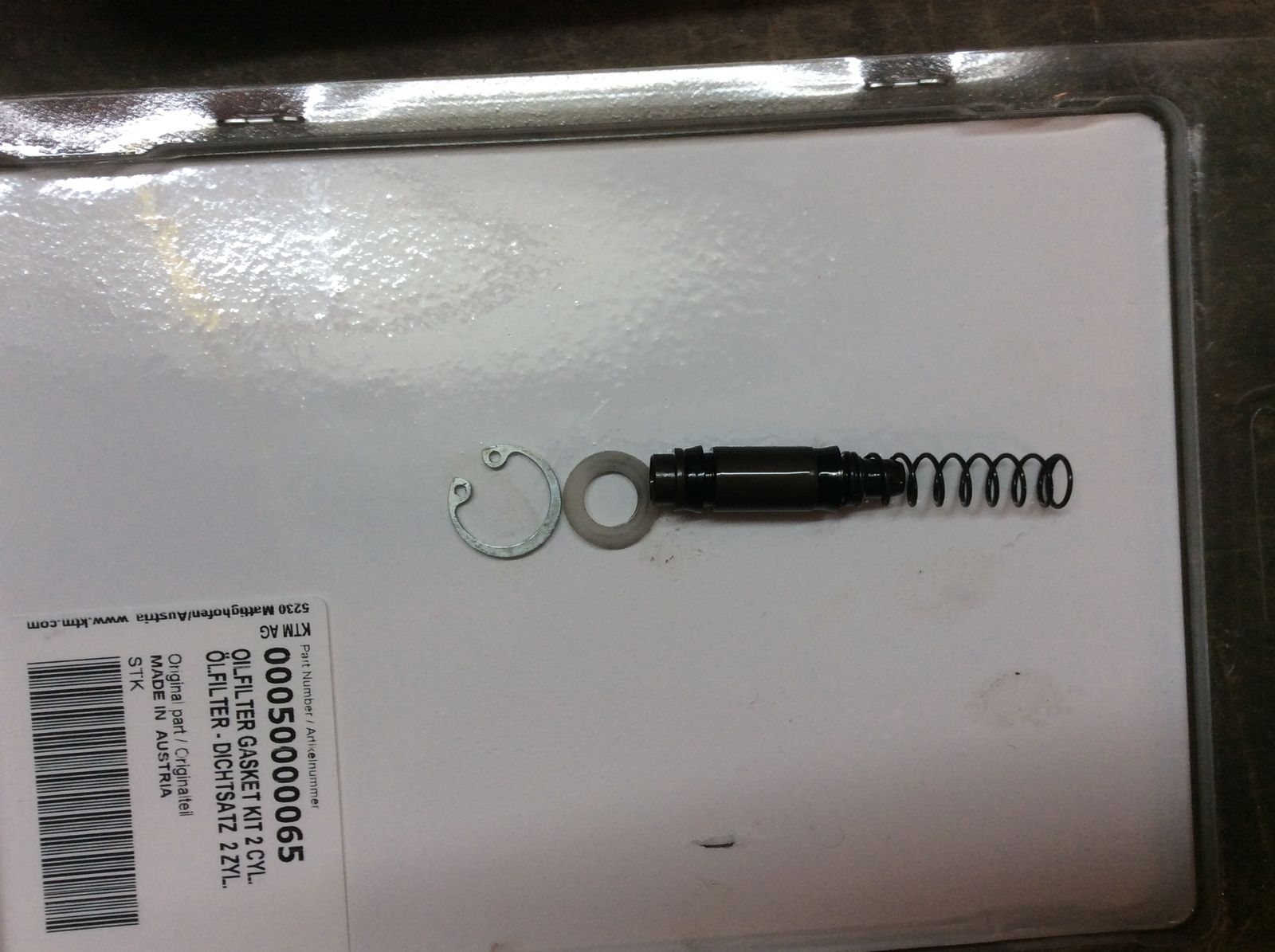

Karan, deinen letzten Satz würde ich mal negieren - lebe in AT und habe die Kantn auch bei einem OÖ Händler niegelnagelneu gekauft.
Wenn sie nach 3 Jahren mal Reiter- und nicht Rossverschuldet (!) - Hinleger beim Rangieren/Panik-weil-3-Shäferhunde-in-den-Abbruzzen-mitten-beim-Fotografieren-am -offroad-Hang-attakieren- (-> begib dich nie zwischen eine Herde und ihre Hunde :-) ... also durch a paar reiterverschuldete Umfaller der KGZ flöten geht + man den Repkit um < 20€ erhält, ja dann kann weder Bike, noch Marke was dafür - das hat der, der draufsitzt sich selbst zuzuschreiben.
(werd mir sowieso die alten verbogenen Hebel kürzen, schleifen + außer am Tag des Pickerltermins draufgeben, da sollte das ohnehin Geschichte sein).
Optisch ist dem alten Teil kaum was anzumerken, wahrsch. ist die erste Dichtung kaum sichbar gequetscht - k.A.
alter KGZ

Mein KGZ hat jetzt auch wieder gesifft.
Ist mir bei einer Autobahnetappe der letzten Tour aufgefallen.
Handschützer innen ziemlich besprenkelt. Und Gummimanschette beim genauen hinschauen schön nass.
Hat aber alles gut gehalten bis ich zu Hause war.
Nachdem ich den Reparaturkit vor ein Paar Jahren schonmal verbaut habe, und nun Kolben, Dichtungen und Lauffläche nach dem Ausbau eigentlich gut aussahen, habe ich alles ordentlich gereinigt und wieder verbaut.
Hab jetzt wieder 500km (hauptsächlich Stadt und Land) hinter mir und alles ist knochentrocken.
Ich vermute, das die Laufflächen mit der Zeit durch Staub und Abrieb verschmutzen, und die Profildichtringe nicht mehr einwandfrei abdichten können.
Werde es mal beobachten, aber es scheint jetzt OK zu sein.
