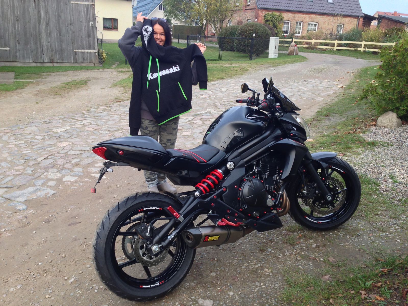

BeitragVerfasst am : Do, 6. Aug 2015, 12:27    Titel: Antworten mit Zitat
Moin Flamedance,
wenn es sich nur um Schotter handelt, da kann ja jede Strassenmaschine durchfahren.
Mein Frau ist 1,60 und 50 kg schwer und hatte immer Riesenprobleme, mit den Füssen runterzukommen.
Eine irre handliche Maschine, die auch mir sehr viel Spaß macht
ist die Kawasaki ER 6n
Gepäckzubehör gibt es
 Dateigröße:  401.26 KB
 Angeschaut:  732 mal
Der Turnarround ist geschafft, die Schöne hat mich nicht abgeworfen
