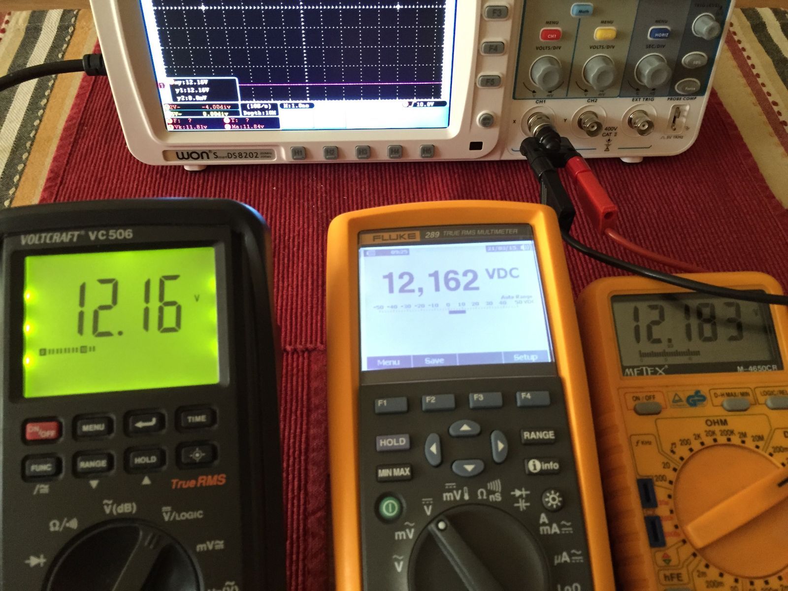

cpassmann @ Sa, 21. März 2015, 9:15 hat folgendes geschrieben:
Die Abweichungen vom großen Meßgerät sind nicht der Rede wert .
Was bedeutet "Die Abweichungen sind nicht der Rede Wert" ?
Ich habe mit dem Müll aus China immer nur schlechte Erfahrungen gemacht - Messabweichungen von 3-5% waren da obligat !
Für mich sind Messabweichungen von unter 0,02% kaum der Rede Wert und sowas (Abweichung rechtes Messgerät) hier ist für mich das Ende der Toleranzzone:
0,0175% Abweichung bei Gleichspannung bis 19,999 Volt
 Dateigröße:  251.34 KB
 Angeschaut:  1051 mal

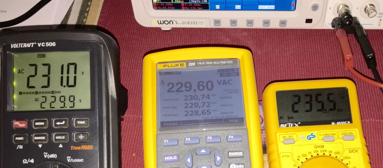

BeitragVerfasst am : Sa, 21. März 2015, 10:54    Titel: Antworten mit Zitat
sowas hier ist dann das NO GO:
(PS: Ja, mein Referenz-Messgerät ist professionell kalibriert - sonst bringst ja nix)
2,55 % Messabweichung bei Netzspannung 230 V Ueff 50Hz
 Dateigröße:  174.19 KB
 Angeschaut:  1034 mal
