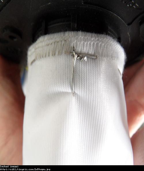

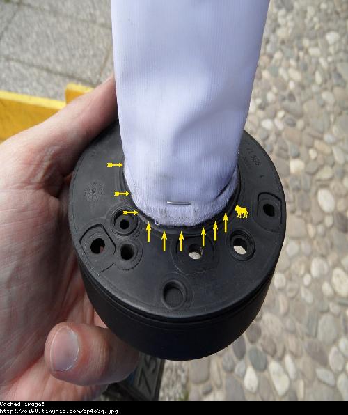

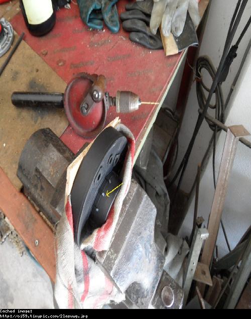

PsychoParts, DU hast volligh recht, deswegen habe ich meine Filter inventiert Smile
die sitzt nten den Tandeckel und sind sogar washbaren Smile
aussendiameter des tank deckel ist 49mm, such Dir von den 25 micron filtern einer die so ein Diameter hat und schneide es
fixirung ist einfach Smile
hier auch ein video wie mann es beim 1190/1290 montiert Smile
zweilmal 2mm boren, Stainless steel kabel einvenden, 0.8 mm, und fix
Mr. Green Mr. Green Mr. Green Mr. Green Mr. Green
