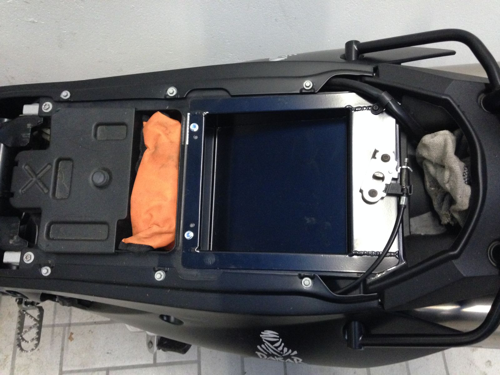

Hallo

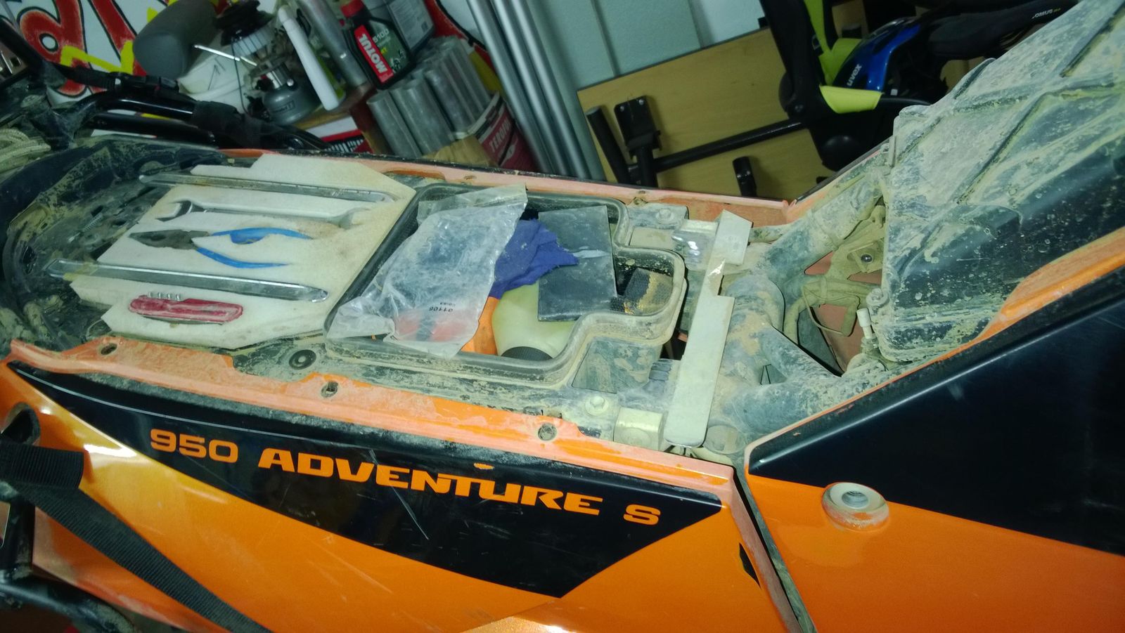

Also bei mir ist unter der Bank sehr viel Drecksuppe, bei sinnvoller Haltung der KTM. Im Foto gut ersichtlich.
Ein fixer Rand ist sicher besser als geklebtes Gummizeugs. Das Fach von Rade ist top, es sollte nur nochmals ein kleiner Rand haben wie das vordere Fach. Da ist alles immer top trocken bei mir.
An der bestenden Form einfach nochmals ein Rand hochziehen. Ich nehme gerne auch ein Fach mit nicht so schöner Kante..weil das Dichtprofil das verdeckt.
Gruss Schniiderler

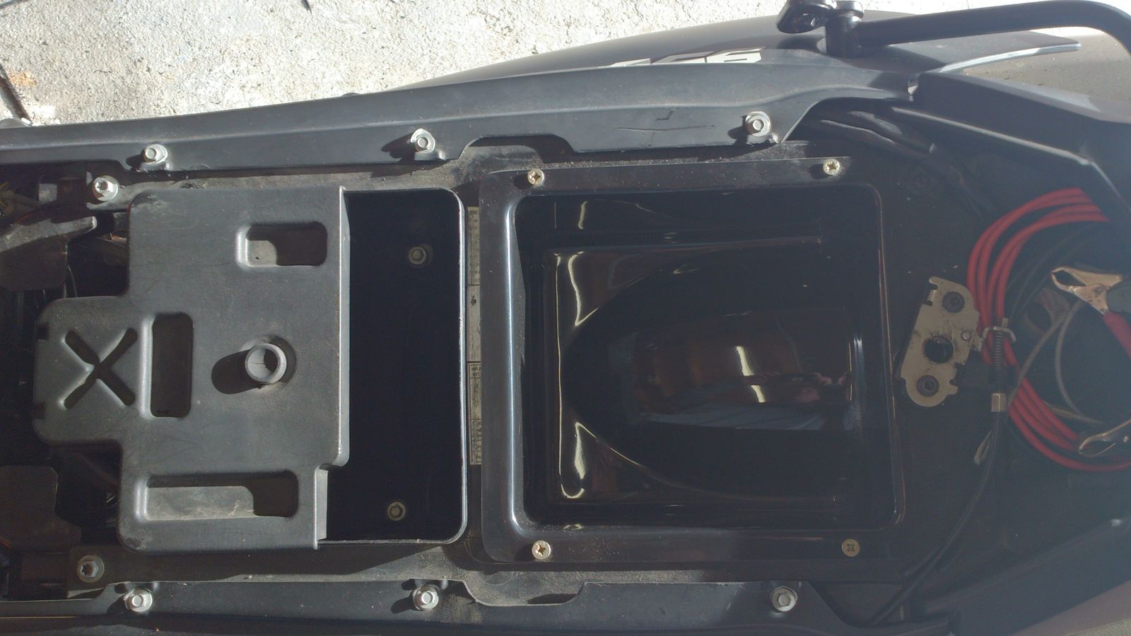

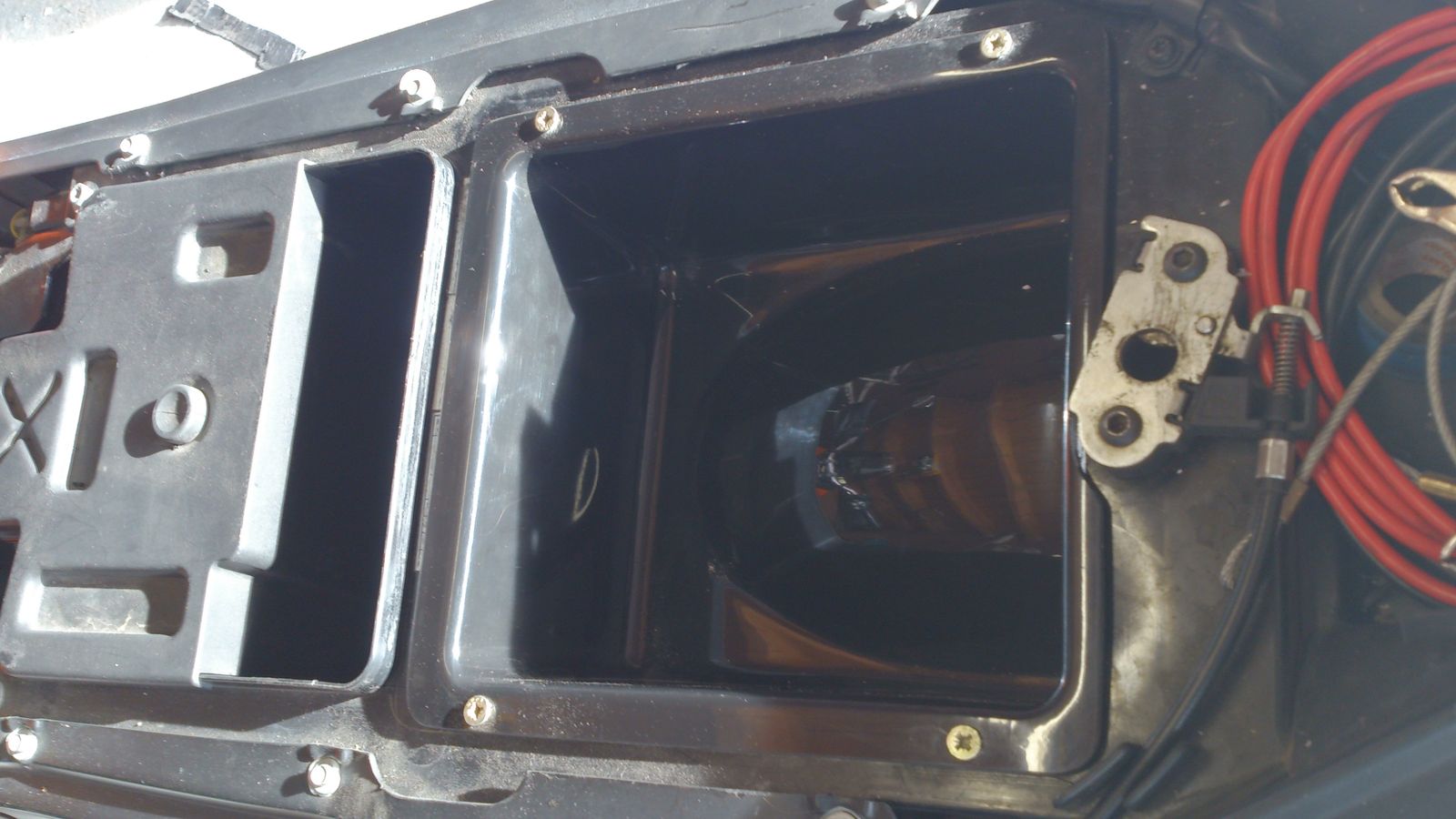

So, nachdem ich gestern Rade angeschrieben hatte wo denn mein Fach wohl bliebe und er mir antwortete, dass es wohl Donnerstag ankäme, war es heute schon da Very Happy Ich muss sagen, ich bin wirklich begeistert. Das Teil ist geil gearbeitet, als käme es direkt von KTM (vielleicht sogar besser ;-) ). Es ist so passgenau, dass hier weniger vielleicht sogar mehr gewesen wäre. Es passt so ganau in den Rahmenausschnitt, dass bei mir leicht unter Spannung steht. Den Auschnitt am Schloss musste ich leicht nachfeilen und die hinteren Sitzbankgummis um die Hälfte kürzen. Dann passt es wunderbar. Hätte ich passende, schöne Schrauben gehabt, würde keiner merken, dass es nachträglich eingebaut wurde. Hier noch 2 Bilder im eingebauten Zustand.

Musstest du das Fach am Sitzbankschloss so weit ausschneiden dass es einen Spalt gibt, wo man durchschauen kann? Oder täuscht das auf dem Bild?
Das Schloss drübersetzen ist nicht möglich?
Kannst du noch evtl. ein Bild von unten machen

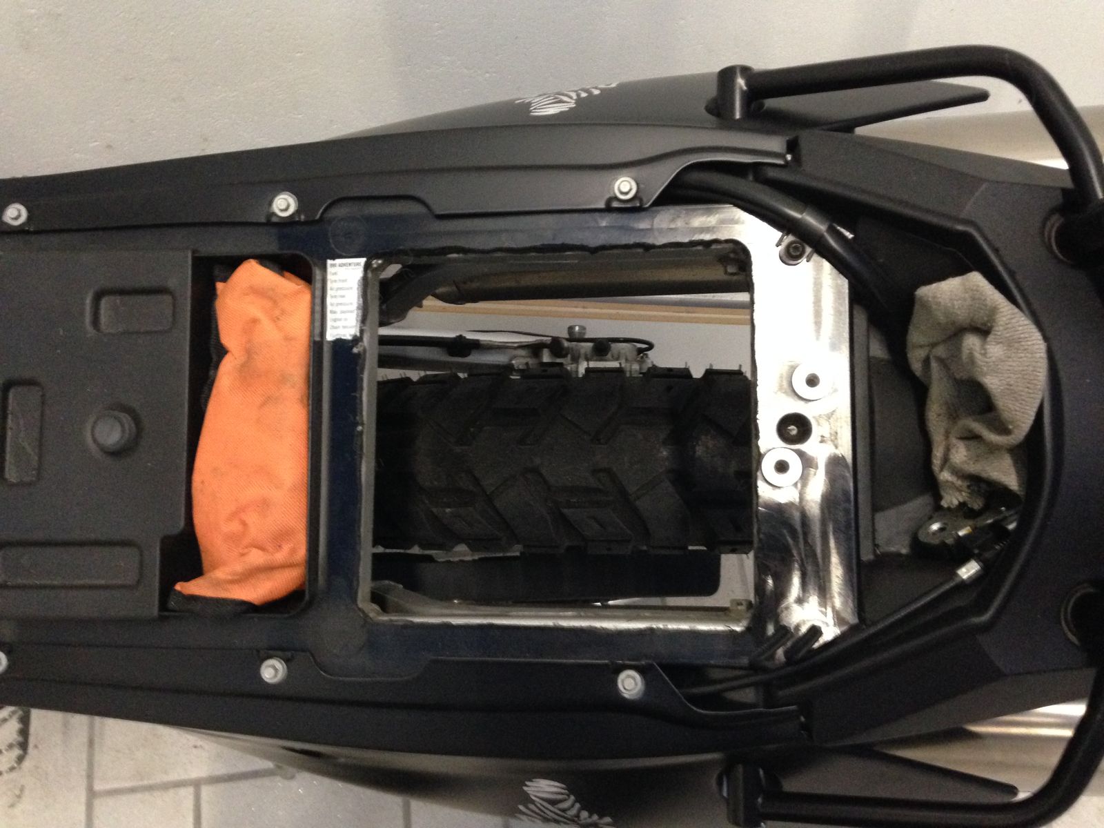

ich habe mir die Variante aus dem ADVrider Forum verbaut und muß sagen wenn ich diese Bilder hier sehe dann bin ich froh es gemacht zu haben. Ich habe die abgeschrägte Variante, sicher hat die vom Rade mehr Volumen.

BeitragVerfasst am : Do, 20. März 2014, 9:33    Titel: Antworten mit Zitat
Naja ob es viel mehr Volumen ist, ist fraglich Question
Sicher würde ich jeweils eine Kreditkarte noch Links und Rechts neben den Radausschnitt plazieren können Razz
@spider
den Ausschnitt habe ich genau zwischen dem Streben gemacht.

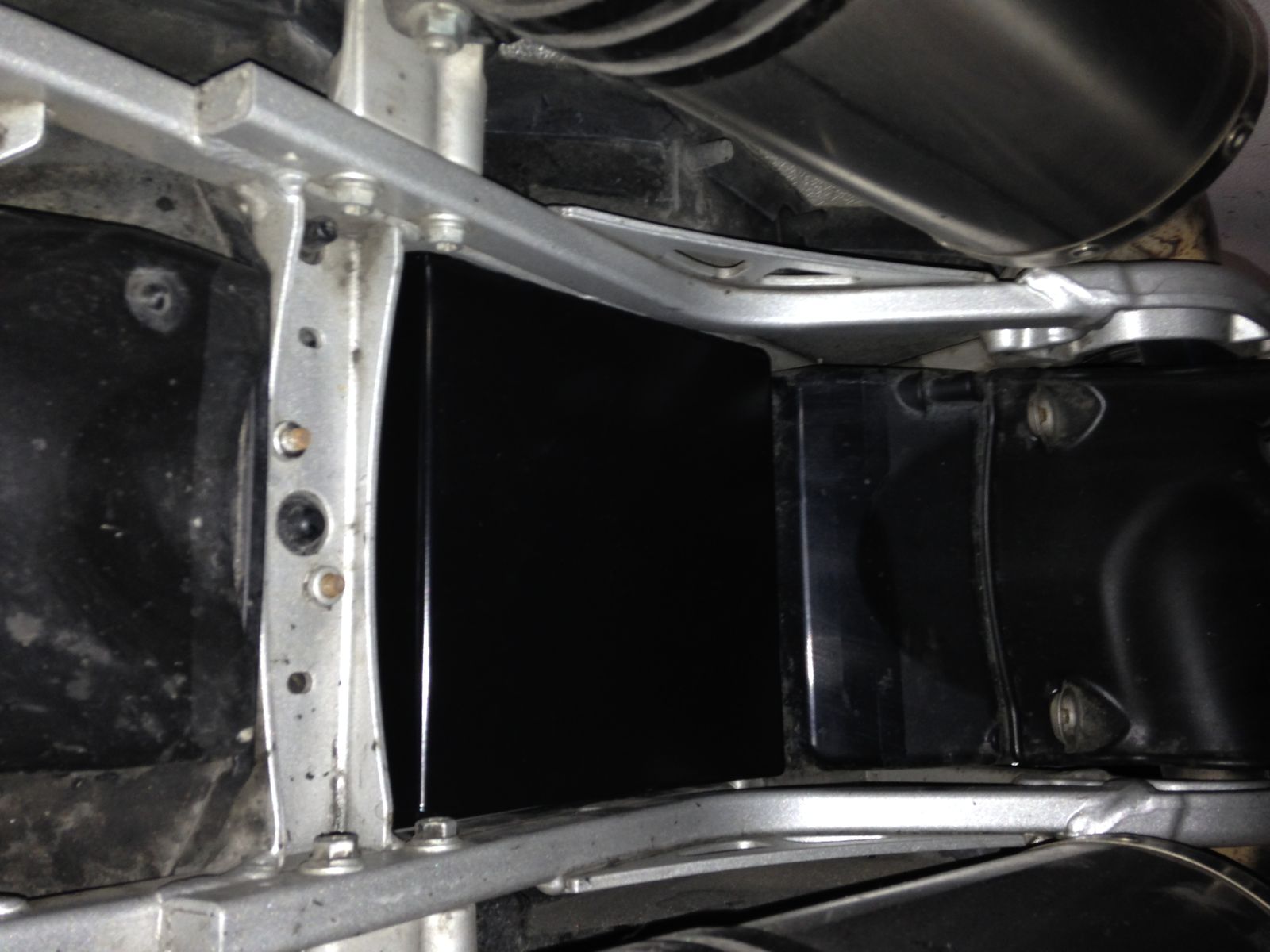

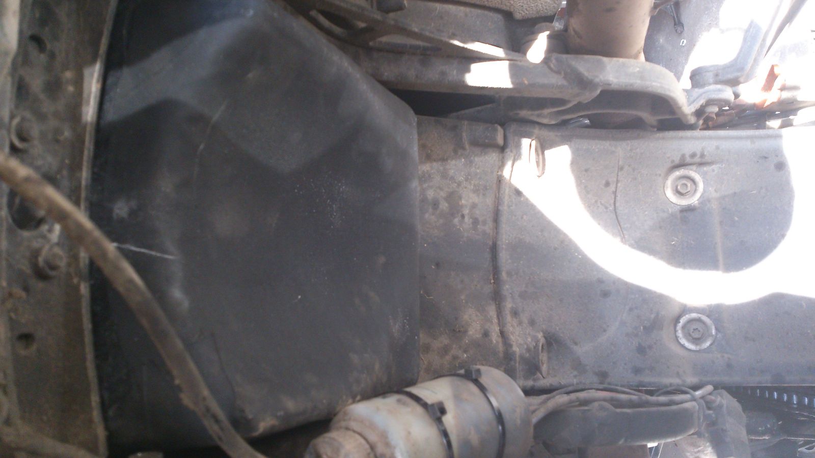

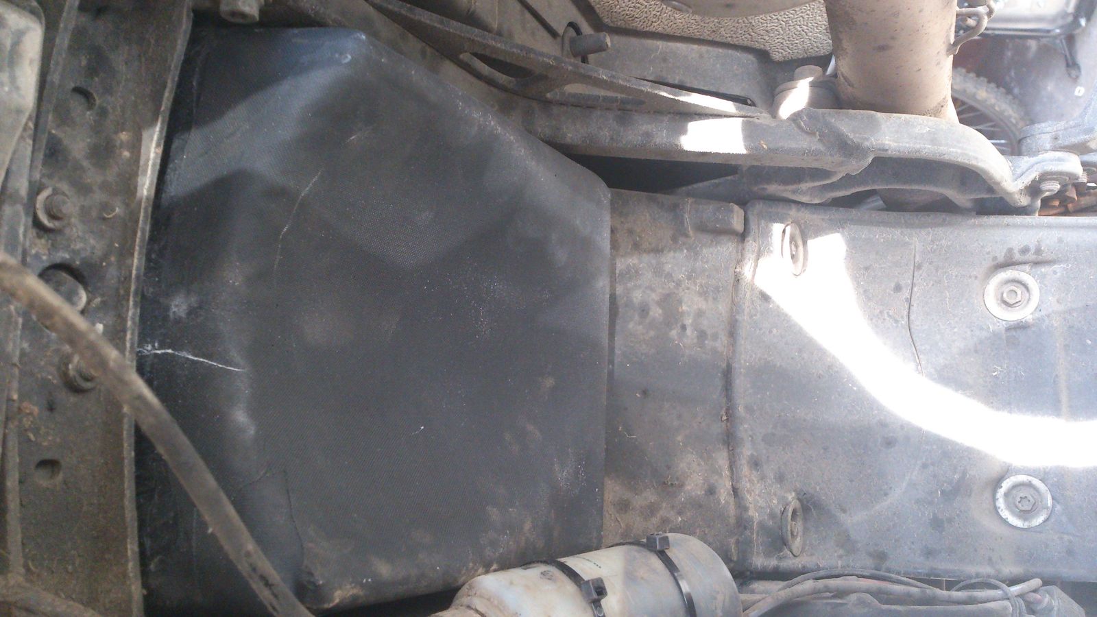

....kann mal bitte jemand ein Foto einstellen, wie das verbaute Teil von unten aussieht?
Gruß Kleiner
Biker33_1Offline
Anmeldungsdatum: 09.11.2011
Beiträge insgesamt: 47
KTM Adventure 1050
BeitragVerfasst am : Do, 20. März 2014, 16:45    Titel: Antworten mit Zitat
Also ich habe das Loch ganz normal mit der Stichsäge ausgeschnitten und die Ecken vorher gebohrt. Ein wenig nachgefeilt und fertig. Hier noch zwei Bilder von unten. Ich denke man kann nicht so viel erkennen, außer dass ich einen Kettenöler benutze ;-)
