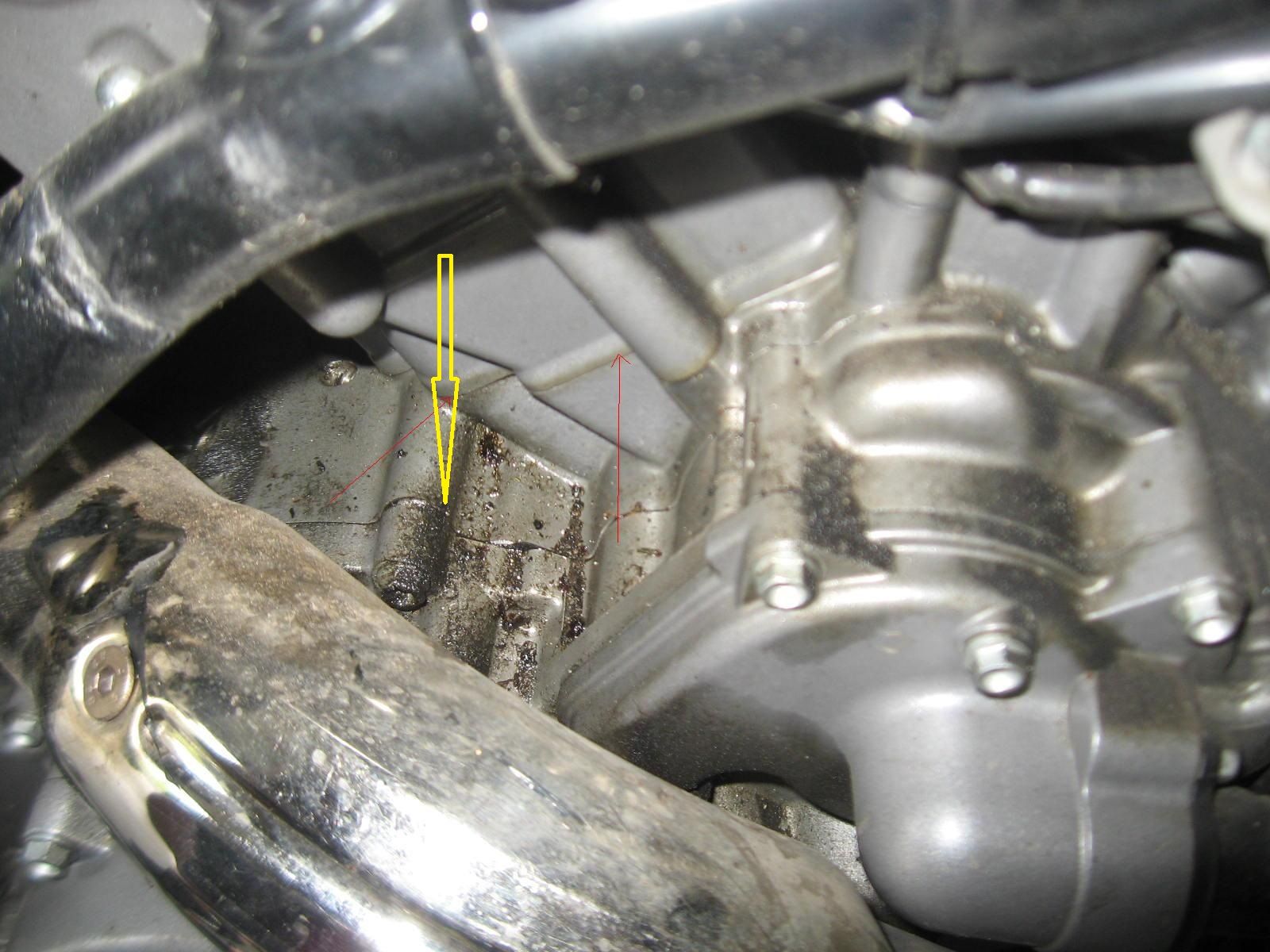

ich habe jetzt mal den Anlasser abgezogen und leider festgestellt, dass der O-Ring dicht war.
Was bleibt nun noch ausser der Fussdichtung....Öldruckschalter ist es auf jeden Fall nicht, Anlasser schliesse ich jetzt auch aus und den Ventildeckel eh.
Ich muss mal das Kühlwasser ablassen und die Schläuche wegbauen damit ich den Anlasser ganz herausnehmen kann.
Es regt mich auf!!!!!
So schaut es da aus......
 Dateigröße:  256.94 KB
 Angeschaut:  786 mal

Passt wahrscheinlich hier nicht ganz rein....einen Kontrollblick ist es aber wert.
Ich kenne eine 10er R, da ist Quelle der Undichtigkeit eindeutig gefunden.
- Schraube der Steuerkettenführung des vorderen Zylinders (sitzt am ZK links, so im Bereich hinter dem linken Motorhalter).
to.we

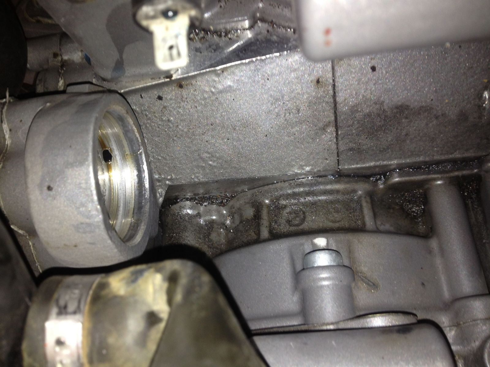

Bei mir war es die Kupplungsdeckeldichtung...
Hat auch nach Zylinderfussdichtung ausgesehen.
 Dateigröße:  209.53 KB
 Angeschaut:  731 mal
