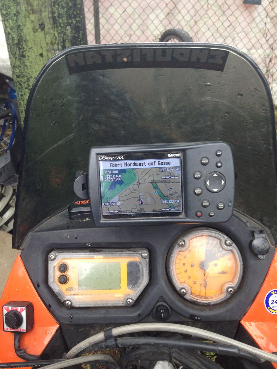

LmaA! Da kriegste ja Warzen an den Fingern, bei dem Gefummel mit den duennen Kabeln. Nix fuer mich! Hab mir nochmal so eine Antenne bestellt (12,- Euro) und werde die mit 5 m Kabel verbauen.
Jemand Interesse an einer Antenne mit nach ca. 7,5cm Kabel dran? Cool

BeitragVerfasst am : Sa, 10. Aug 2013, 13:24    Titel: Antworten mit Zitat
auch das erledigt:
