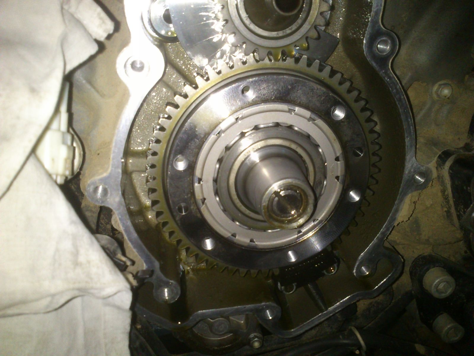

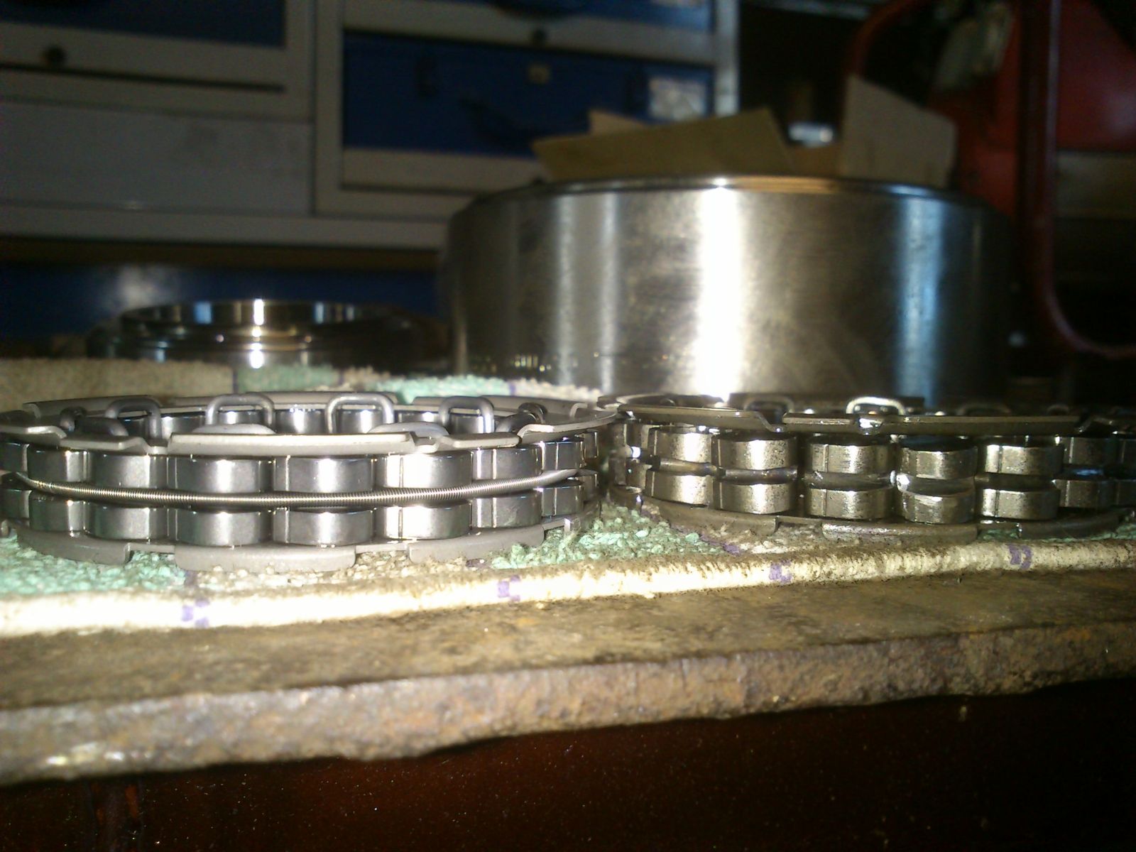

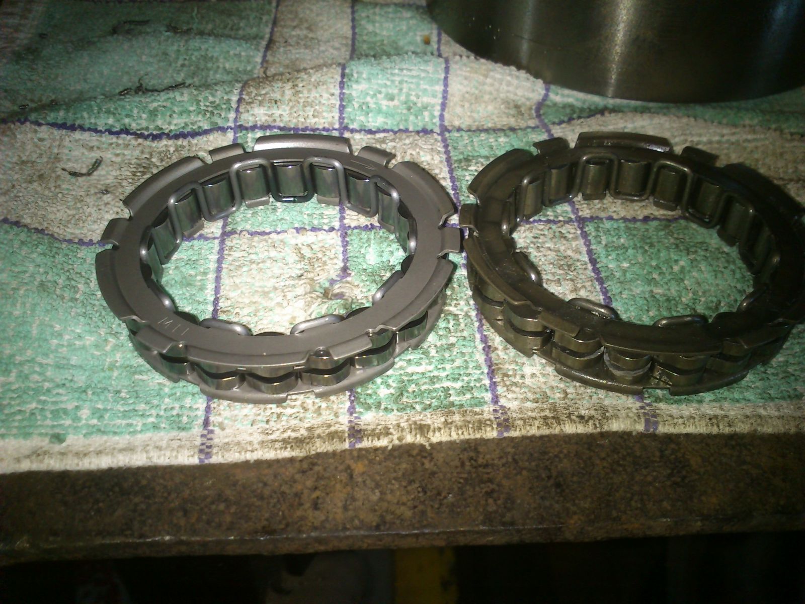

Mann richte seine Nocken fein säuberlich gen Norden,
in der Hoffnung irgendwann mal eine passende Feder zu finden die sich drum rum spannen läst um´s günstig wieder einbauen zu können wacko

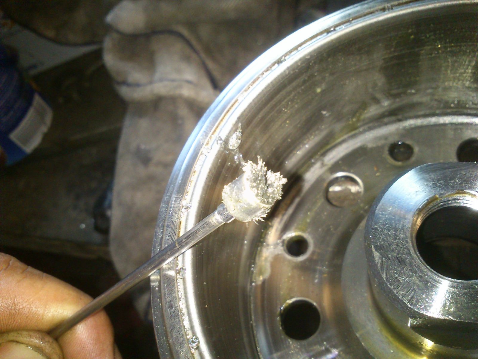

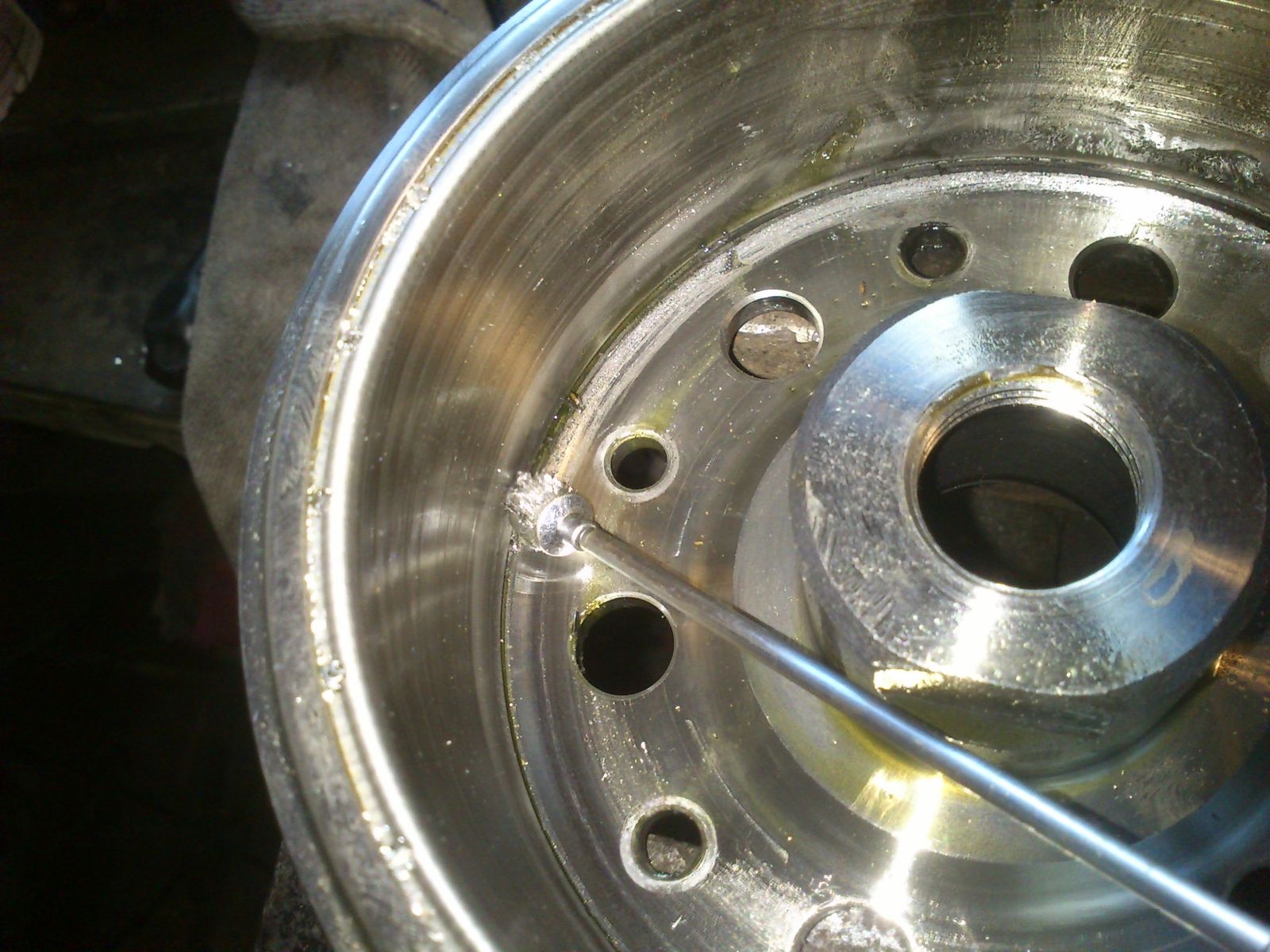

Wo gehobelt wird,
fallen leider auch Spähen

zuerst der Freilauf mit den Ring aufstecken und dann erst den Magnetischen Rotor auf die Kurbelwelle.
Madenschraube wieder raus, die Sex Imbuß mit Nagellack auf dem Gewinde von der Frau durch die Frau rein drehen lassen.
Die große Imbuß mit dem Schlagschrauber solange rattern lassen bis der Arzt kommt.
und fertig.
Wenn´s wieder so aussieht wie im Bild 0024 seit ihr ganz weit vorn

Die Symptome bzw. Vorankündigung des zu wechselnden Freilaufs, sind Aussetzer beim starten und frei drehen des Anlassers ohne das der Motor mit dreht.

sven e. @ Mi, 3. Jul 2013, 15:33 hat folgendes geschrieben:
Welche Abmessungen (auch Gewinde) für den Gewindestift?
Ich hab den Bolzen raus gedreht und bin damit zum Eisen Rudi gefahren und gesagt: "gib mir mal was ähnliches..."
Die maße bekommst du die Tage noch Mr. Green
M16 und so ca 20-30mm lang
