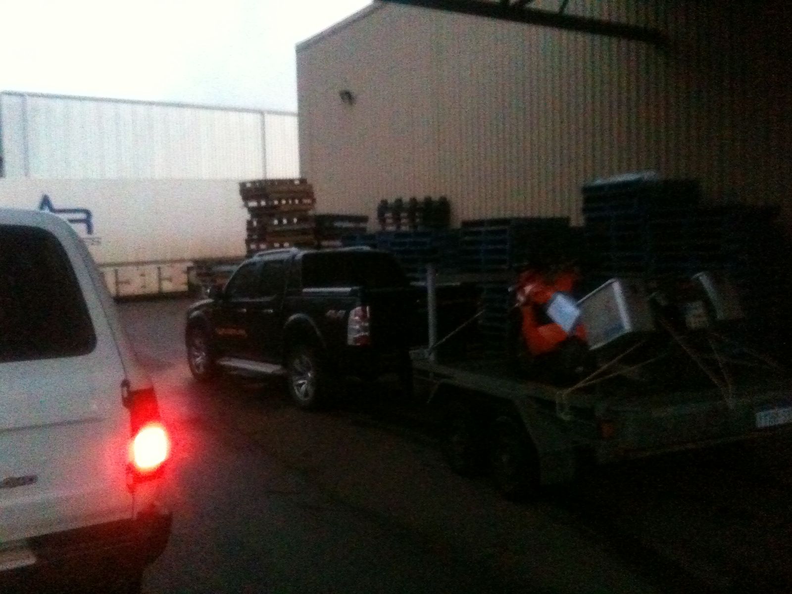

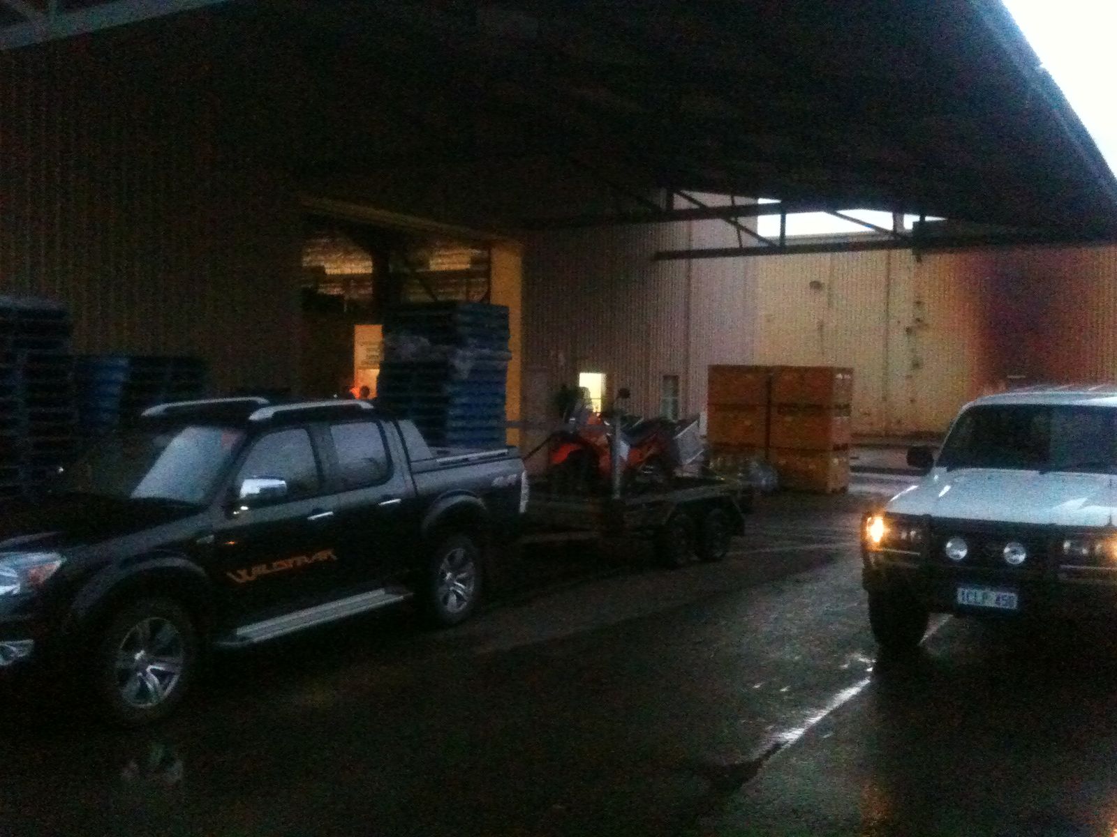

BeitragVerfasst am : Sa, 11. Mai 2013, 14:47    Titel: Antworten mit Zitat
Da kam sie schon wieder auf Holz geliefert Laughing
(Ichmag die Pickups/Trucks hier Very Happy Very Happy Very Happy )
